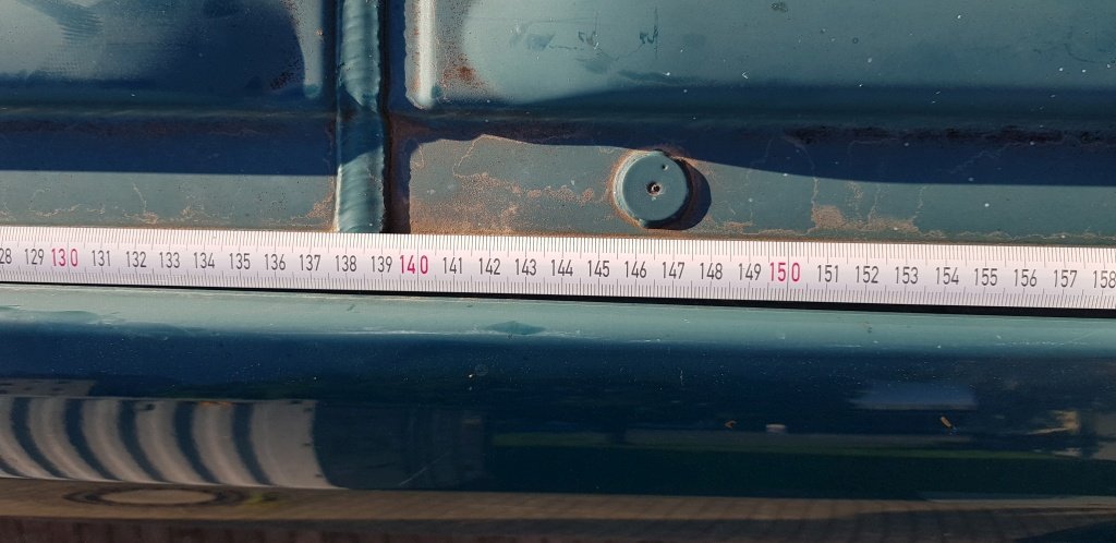

Teno3 hat geschrieben: 04 Dez 2019 12:37 [...] hast mal noch die Maße für die Bohrungen?
Die Bohrungen haben folgenden Abstand, bezogen auf die 1. Bohrung auf dem Dach, vorne am Fahrzeug (Maße gelten für den langen 906er Sprinter ohne Überhang):
  1. Bohrung - 0 mm
  2. Bohrung - 60 mm
  3. Bohrung - 480 mm
  4. Bohrung - 850 mm
  5. Bohrung - 1270 mm
  6. Bohrung - 1625 mm
  7. Bohrung - 2055 mm
  8. Bohrung - 2270 mm
  9. Bohrung - 2665 mm
  10. Bohrung - 3090 mm
  11. Bohrung - 3305 mm
  12. Bohrung - 3700 mm
Keine Gewähr! Nach diesen Angaben habe ich meine Dachschienen gebohrt und montiert. Hat überall gepasst.
Die Schienen sollten natürlich länger sein und etwas über die Bohrung hinausgehen. Die Breite der von mir gewählten Schienen beträgt 30 mm.
Es gibt überall auf dem Dach Verklebungen. Diese sollten durch passende U-Scheiben zwischen Dach und Schiene ausgeglichen werden. Dadurch stellt ihr auch sicher, dass die Sika Schichtdicke ausreichend groß ist.
Teno3 hat geschrieben: 04 Dez 2019 12:37 Und wie hast du die befestigt?Sind durbgangslöcher oder sind da gewindehülsen im Dach?
Das weißt Du ja jetzt schon.

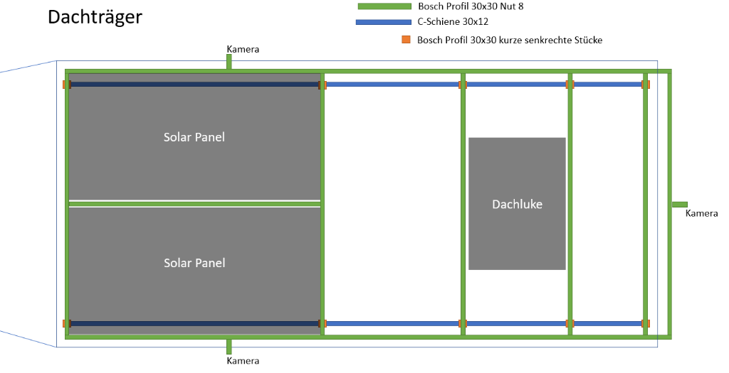

Civlo, sehr schön gelöst mit diesen Alu Profilen. Genau diese möchte ich nun ebenfalls für meinen Crafter verwenden bevor ich mit meinem Camper Ausbau fortfahren kann.
Wegen einer Sache bin ich mir noch etwas unsicher:
Um später etwas an diesen Schienen zu befestigen kann man Nutensteine verwenden die es maximal mit einem M6 Gewinde gibt. Das erscheint mir zur Befestigung eines Dachgepäckträgers etwas schwach. Hast du da Erfahrungswerte?

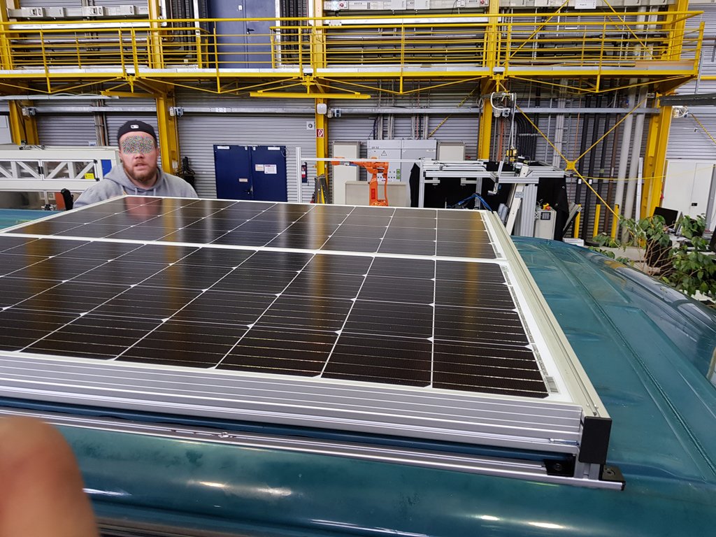

phil_krass hat geschrieben: 15 Jan 2020 10:02 Wegen einer Sache bin ich mir noch etwas unsicher:
Erfahrungswerte sammel ich seit knapp 8 Monaten mit den C-Schienen. Ich habe seit dem Solarmodule vorne drauf und bin mit denen ca. 6.000 km gefahren. Passt. Was ich nur im Vergleich zum Bild geändert habe: Winkel, Schrauben und Nutensteine sind nun aus Edelstahl. Nach nur 2 Regentagen im Sommerurlaub hat das oben schon stark angefangen zu rosten. War bei brünierten Schrauben aber auch klar, hatte zu dem Zeitpunkt nur keine anderen.
Du musst bei kleineren Schrauben eben mehr davon nehmen und dann auch mal auf die Festigkeit achten...Oder die 6er Nut an einer Stelle aufbohren (auf z.B. 8 ) und dann einen eigenen Halter für M8 Schrauben einschieben. Aber da sehe ich bislang keine Notwendigkeit. Was willst Du denn aufs Dach packen?

Wow, danke für die schnelle Rückmeldung und für den Tipp mit der Edelstahl-Variante der Nutensteine.
Im Grunde möchte ich aus Bosch-Profilen einen Dachgepäckträger bauen - sehr ähnlich zu dem was ich auf deinem letzten Bild sehe - um dort in erster Linie Solar Panels zu montieren und später ggf. weitere Ladung.
Dann werde ich die C-Schienen mal bestellen und genau so befestigen wie du. In die Schienen kommen dann Nutensteine auf die ich kurze stücke der Bosch-Profile (30x30) senkrecht mit M6 (8.8er) Schrauben befestige. Entweder durch das Mittelloch oder wie du durch zusätzliche Winkel. Darauf dann quer zur Fahrtrichtung weitere Bosch-Profile (30x30).
Hier mal eine flüchtige (nicht maßstabsgetreue) Zeichnung:
