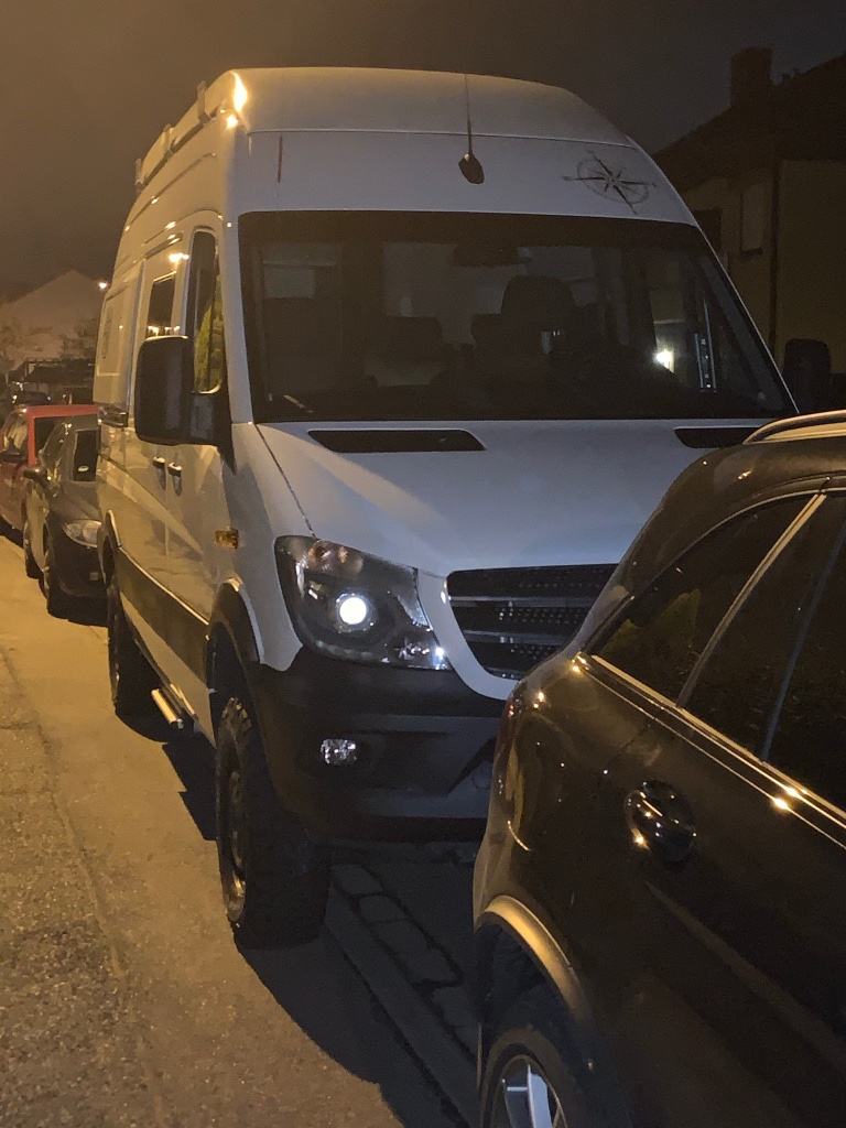

Nur mal kurz ein Update von mir...f54 hat geschrieben: 29 Okt 2020 10:20 na dahingehend monieren, dass der auftrag nicht erfüllt wurde. das ki fehlt noch.
KI wurde bei einem weiteren kostenfreien Termin Codiert und der Tacho passt nun.
Leider verzögert sich Alles da zuerst die Spurplatten ewig nicht geliefert wurden und ich dann feststellen musste es sind nicht nur die falschen Schrauben mitgeliefert worden, sondern der Hersteller hat keine Schrauben in richtiger Länge auf denen die Serienradkappen halten.
Bin an dem Problem dran, hoffe es wird dieses Jahr zumindest noch etwas mit den Spurplatten, die Eintragung werde ich dann wahrscheinlich erst im Januar in Angriff nehmen.
Leider mal wieder ein Projekt wo Alles läuft nur halt schief
