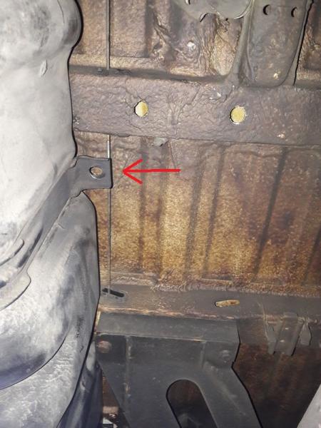

ich krame den Alten Beitrag mal wieder raus...habe mir einen gebrauchten 100l Tank geholt und versucht unter meinen Crafter zu bekommen
allerdings habe ich die vorhandene Fördereingeit komplet übernommen( wobei ein Test noch aussteht).
Nun sellt sich aber ein anderes Problem, das hintere Halteband kann ich nur an einer Seite befestigen innen Richtung Handbremsseil fehlt der Träger und somit auch ein Loch wo ich eine Einniehtmutter setzen Könnte...
Falls jemand diesen Umbau erfolgreich über die Bühne gebracht hat so bin ich über jede Info dankbar, auch ob das übernehmen der Pumpeinheit so einfach möglich ist?
Sollte jemand zufällig ein Bild der hinteren inneren Befestigung zur Hand haben so freue ich mich auch darüber
Vielen Dank schon mal
Raphael
Raphael

Re: Tankumbau 75l - 100l
So ich habe Bilder gemacht und hoffe das diese etwas Aufschluss geben können...
Da fehlt einfach der Träger zur Befestigung, leider so also nicht ganz plug + play
Zieh dir doch einfach n schmales Stück Flacheisen oder starkes Lochband ÜBER die Halterung?! Ich mein ist zwar *n bissel Pfusch aber letztendlich kann ja nix passieren.Nach unten kann die Halterung dann nicht mehr weg rutschen und 2 Punkte sind ja fest verschraubt?!Oder du musst wirklich zumcrafter4m hat geschrieben: So ich habe Bilder gemacht und hoffe das diese etwas Aufschluss geben können...
Der Träger über dem Pfeil hat genug " Futter zum befestigen und an der anderen Seite würd ich an die Schraube der Halterung gehen. Kannste alles selber machen, und das Material dürfte fast nix kosten.Probleme könnten dann nur beim TÜV auftreten WENN du das eintragen läßt (Nutzlast reduzierung ). Aber hey.....
