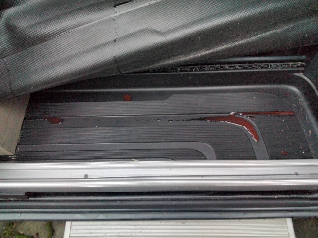

Grade ne " Rotwasserquelle" gesucht
und ich hoffe ich konnte sie zum erliegen bringen.
- Beiträge: 3418
Und wo kam das Rostwasser her ?
Nix Rost nur ROT , Kühlflüssigkeit aus dem Alde Heizkreislauf .
, " Mal eben kurz " den Sockel vom Küchenblock zerlegt und ich denke ich hab die Stelle gefunden.

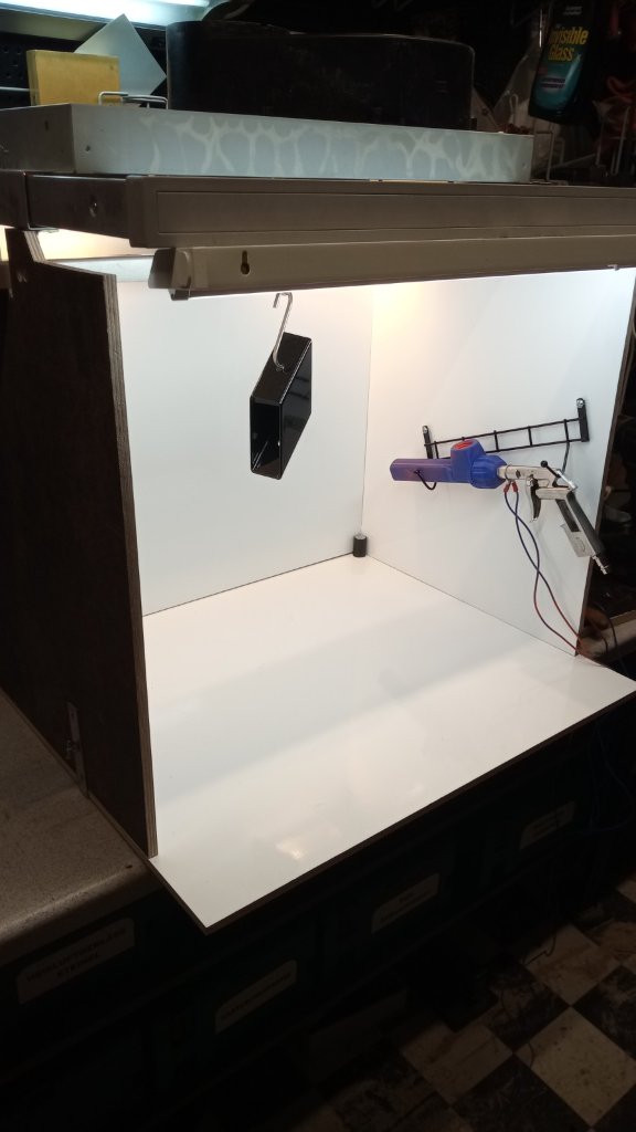

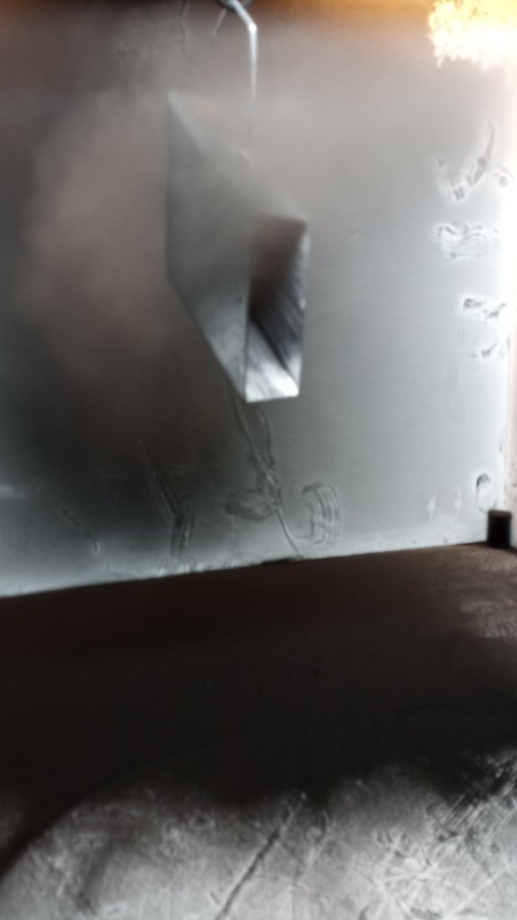

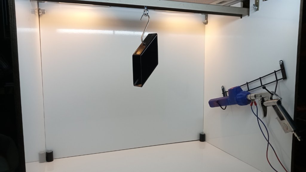

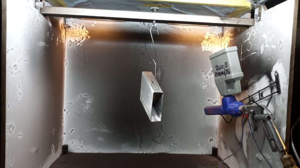

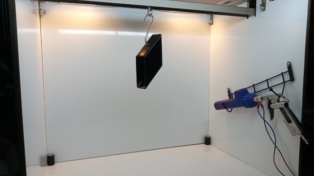

Pulverkabine gebaut

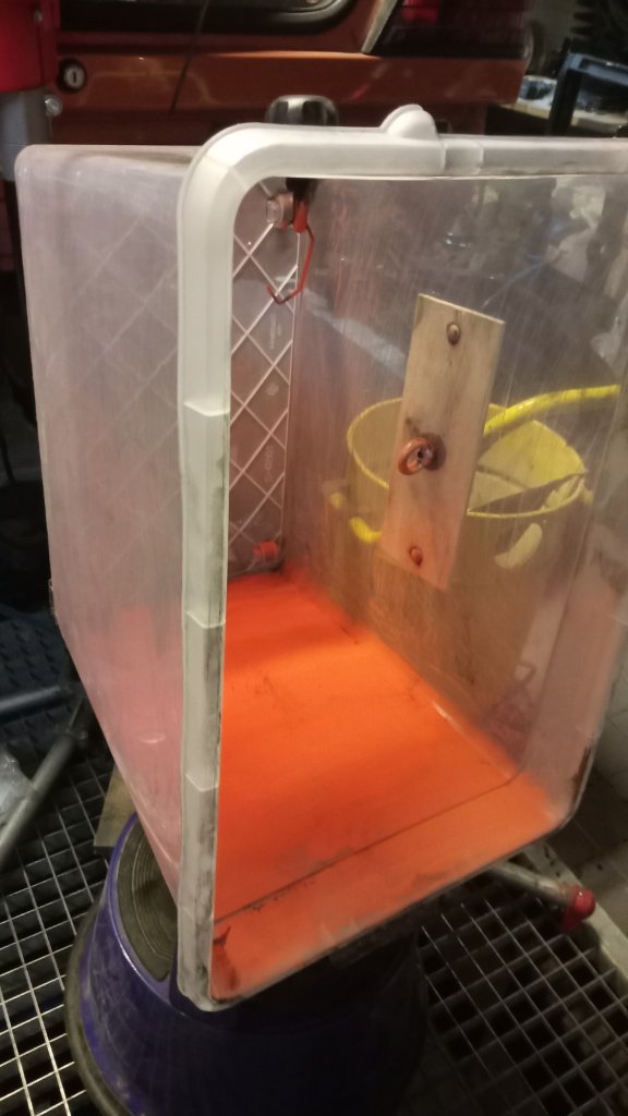

Meine ersten Gehversuche im Pulverbeschichten waren seeeehr improvisiert...
Alles kam in eine 80L-Box und wurde dort beschichtet. Das ging natürlich wegen der
dabei entstehenden Staubbelastung nicht als Dauerlösung. Jetzt habe ich mir für ganze 10€ eine Dunstabzugshaube zugelegt und einige Siebdruck-
platten anfertigen lassen. Das Ganze ist nun meine "neue" Pulverkabine Marke Eigenbau.
Eine helle LED-Lampe vorn an der Haube spendiert gutes Licht. Die Kabine ist so konstruiert,
dass sie sich in weniger als 5min zerlegen bzw. aufbauen lässt. Das spart Platz bei Nichtbenutzung. Da kann man dann voller Freude auch mal eine Late-Night-Pulver-Show einlegen...

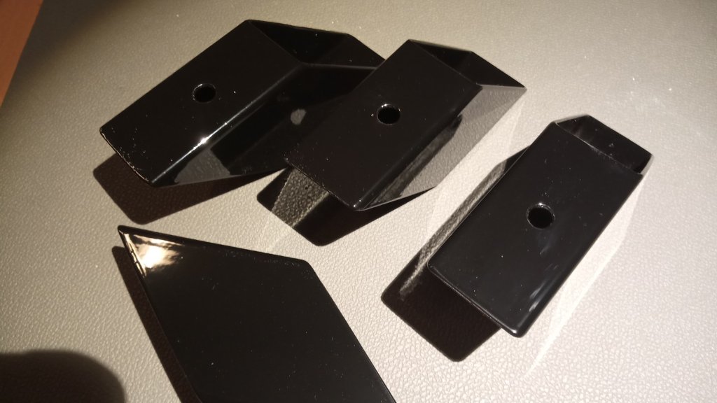

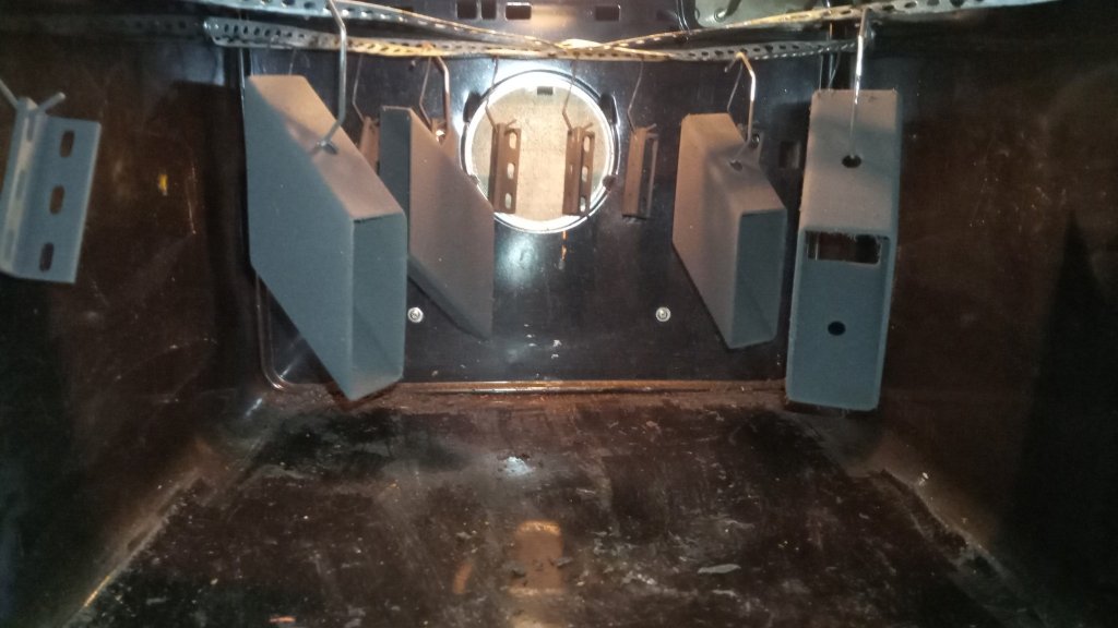

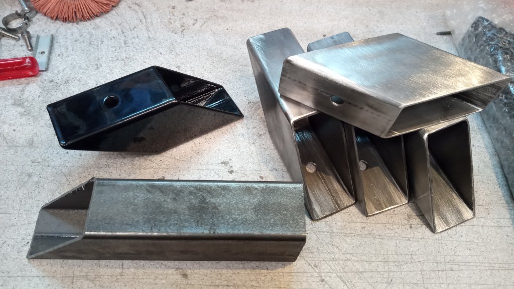

Gesägt, gefeilt, geschliffen, gebohrt und gepulvert
Aktuell warten zwei Meter Stahlrohr im Keller auf Bearbeitung. Also back to the roots...
Wie einst in der Lehrzeit mit Säge, Feile, Bohrer und Co. ran ans Material. So schiebe ich derzeit immer mal wieder einige Stunden dazwischen und fertige mir
auf diese Weise die Konsolen für meinen künftigen Dachträger in Heimarbeit...
Die fertigen Stücke eines Abends dürfen sich danach im Ofen wohlfühlen und sind so
(hoffentlich!) für viele Jahre vor Rostbefall geschützt. Ich ärgere mich ein Wenig, dass ich nicht früher mit dem Pulvern begonnen habe. Immer
Pinsel / Farbe oder Spraydose, wenn man etwas lackieren möchte. Und dann hält es am
Auto manchmal nur wenige Jahre und wird wieder unansehnlich...
Zehn dieser Teile habe ich nun bereits. Damit sind die Hälfte der Befestigungspunkte abgedeckt.
In den nächsten Tagen sind die restlichen Konsolen für den Dachträger dran.

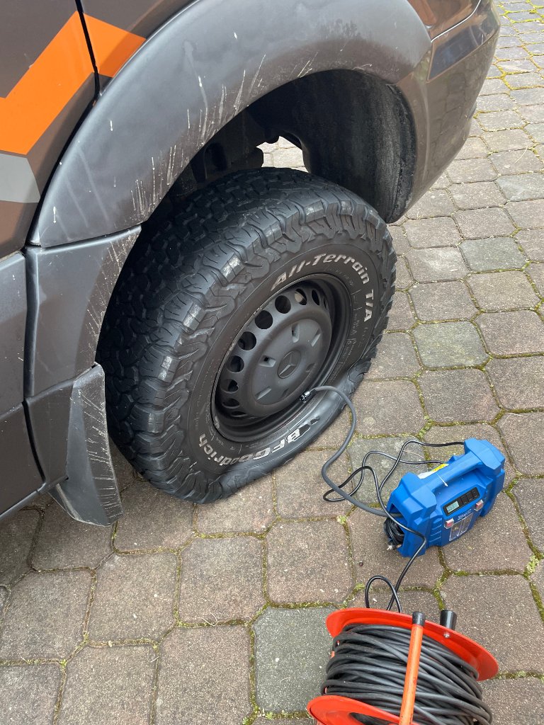

ja gestern gabs eine Überraschung: im April letzten Jahres hatte ich mir in Albanien eine Schraube eingefahren, aber da der Reifen nur minimal Luft verlor und ich im Herbst so ein Reifendichtmittel reingesprüht habe, hielt der Reifen seitdem noch locker einige 1000de Kilometer aus.
Aber seit etwa 2 Wochen verliert er wieder Luft und gestern Morgen war er leer, obwohl ich ihn vor 3 oder 4 Tagen aufgepumpt hatte.
Aber egal, es sind eh schon wieder knapp 75.000 km drauf und sie wären zwar noch gut für einige weitere Kilometer, aber im März will ich wechseln.
Ich bin ja mit der Laufleistung der KO2 sehr zufrieden, auch den letzten Satz habe ich mit etwas über 75.000 km gewechselt...aber es wird Zeit mal was Neues zu probieren:
statt den Radar Renegade ist mir nun der Falken Wildpeak aufgefallen, aber den habe ich bisher nur auf Jeeps und dergleichen gesehen und noch nie in Echt auf nem Sprinter.
Falken bringt den neuen Wildpeak AT4W 4 raus (oder hat ihn schon rausgebracht) und der Vorgänger AT3 ist derzeit günstiger.
Hat schon jemand Erfahrungen zur Haltbarkeit des Wildpeak AT3, denn irgendwo hab ich gelesen 55.000 Meilen Garantie...und das ist auch ne Menge an Weg.

.....wenn die Schraube ein schönes Loch hinterlassen hat kann dir der Reifenspezialist einfach einen Stoppel rein kleben.
- Beiträge: 2775
Schneller geht es, ein größeres Gummigewinde reinzuschneiden und vorsichtig die entsprechende Übermaßschraube reinzudrehen. Kaugummidichtung nicht vergessen!Frrroschi hat geschrieben: 08 Feb 2025 19:27 .....wenn die Schraube ein schönes Loch hinterlassen hat kann dir der Reifenspezialist einfach einen Stoppel rein kleben.
Siehe ETEL-TUNING SONDERSCHRAUBEN UND MEHR.
- der.harleyman (08 Feb 2025 21:20), OM18 (08 Feb 2025 21:28)
Genau das ist mein Gedanke, aber selber machen ist die Devise.Frrroschi hat geschrieben: 08 Feb 2025 19:27 .....wenn die Schraube ein schönes Loch hinterlassen hat kann dir der Reifenspezialist einfach einen Stoppel rein kleben.
Der Schraubenkopf ist weg, aber der Rest steckt noch drin. Und ich hab dieses Reparaturset mit diesen Vulkanisierungsstreifen seit letztem Jahr nun an Bord, aber noch nie getestet.
Der Reifen hat zwar nur noch ne Restlaufleistung von vielleicht ca. 10.000 KM, aber als Testobjekt zum Üben ist er ideal.
Wenn es wärmer wird, wird es probiert, den Versuch macht klug
