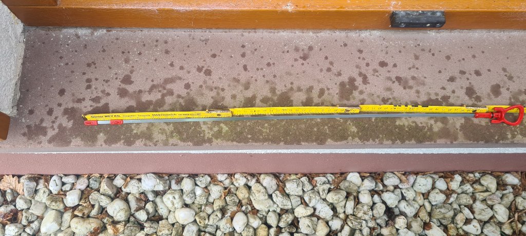

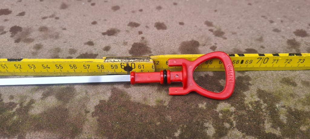

Ich hoffe es ist erkennbar...
Gruß Stefan

Hallenser hat geschrieben: 28 Mär 2022 15:28
Tilly hat geschrieben: 24 Mär 2022 21:19:..
beim OM 642 im W907 gibt es zwar das Rohr für den Ölpeilstab, aber Dieses ist nur mit einem Kunststoffstopfen verschlossen, der Ölpeilstab wurde offenbar eingespart, ist aber glücklicherweise als Ersatzteil erhältlich.
Ich habe jetzt bei MB den Peilstab für knappe 20€ erstanden.
Teilenummer ist A642010497264
Gerade auch bestellen wollen - Aussage vom Freundlichen: „…ist nur für Modelle Vito und W906, Verwendung im W907 nicht vorgesehen und jetzt Achtung( :lol: ), damit erlischt die Garantie für das Fahrzeug…“
Ich glaub es nicht, aber die Aussage war schon krass :shock:
Mein Händler hat erst mal etwas gesucht und hat explizit den rausgesucht.
Ich habe nochmal mit meinem Händler telefoniert und einfach mal nachgefragt.
Zitat: "Beim Ölpeilstab steht zwar nur der Vito und der W906, aber das Ölrohr für den Peilstab ist wohl für den W907 gleich zu den vorgenannten Typen.
Bei gleichem Ölrohr, d.h. auch gleiche Länge, auch gleicher Peilstab."
Er ist sich auf jeden Fall sicher dass das passt und der Peilstab passt von der Länge her offenbar auch zum Rohr, da der Ölstand mit der Anzeige übereinstimmt.
Ich habe in einem anderen Forum zwischenzeitlich auch schon die Teilenummer A6420108114 gefunden.
Vielleicht sollte man mal die Längen vergleichen...
A642010497264 ist von der Spitze bis Anschlag 64cm lang...
Gruß Stefan

Tilly hat geschrieben: 31 Mär 2022 16:07 Vielleicht sollte man mal die Längen vergleichen...
... ist von der Spitze bis Anschlag 64cm lang...
Echt jetzt ?!? :wink:
Aber im Ernst - werde morgen mal zur Messung schreiten,
denn ich habe einen A6420108114er ...

Nur zur Ergänzung: bei meinem Sprinter mit 651 4-Zylinder funktioniert ein Messstab wie auf Tilli's Bildern nicht.
Es geht weniger um die Länge als um das Material.
Dieser aus Blech gepresste Messstab ist nur in eine Richtung biegsam, der geht nicht durch das mehrfach gebogene Rohr.
Für den 651 gibt es einen Messstab aus einem flexiblen, sprialförmigen Material (ET A6510102172) der in alle Richtungen flexibel ist.
