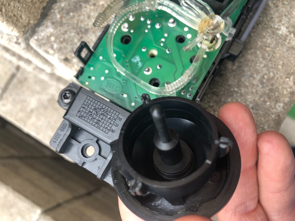

Bei meinem Sprinter mit Klimaanlage lässt sich die Temperatur nicht mehr regeln. Der Drehregler lässt sich ohne widerstand drehen bis zu einer Stelle an der es blockiert. Nehme an der ein oder die andere kennt das Phänomen.
Habe die Regel-Einheit ausgebaut und festgestellt, dass dieser Drehregler mit drei „Zapfen“ in der Platine verankert sein sollte, aber diese sind abgebrochen alle drei, somit dreht sich der Regler weiter auch außerhalb des definierten Bereiches zwischen blau und rot .
Hat jemand sowas schon mal repariert ? Habe irgendwie keine Lust, für ein gebrauchtteil über 200€ zu zahlen :D
Ich stelle mir vor, Metallstifte an den drei Punkten des Drehreglers zu fixieren, welche dann den Dreher in den drei Löchern der Platine fixieren, dann bliebe nur noch die Frage, ob man die nut, in die der mittige zapfen eingesteckt wird „überdrehen“ kann...? Habe beim versuchen, den Mechanismus zu verstehen mit dem Schraubendreher gedreht und es lässt sich ewig in eine Richtung drehen ohne widerstand ...

SprinterCell hat geschrieben: 18 Jul 2019 22:10Habe beim versuchen, den Mechanismus zu verstehen mit dem Schraubendreher gedreht und es lässt sich ewig in eine Richtung drehen ohne widerstand ...
Das darf nicht. Lösung:
Du kannst das Poti austauschen. Siehe Bild unten. Die rot umkreisten Lötstellen sind entweder alle drei gleichzeitig heiß zu machen, oder du entfernst das Lötzinn mit Hilfe von Entlötlitze. Anschließend kann das weiße Poti, das weiße Teil, auf das der gelbe Pfeil zeigt, aus der Platine gelöst werden. Jetzt kannst du auch bestimmen, welche mechanische Größe und welchen elektrischen Widerstand das Poti hat. Es kommt auch auf die Ausbildung des Mittellochs an, es gibt da verschiedene. Das Poti sollte um die ein bis zwei Euro kosten.
Poti Klimabedienung
Poti Klimabedienung
Wie das schwarze Bedienteil zu reparieren ist, musst du mal selbst sehen. Vielleicht kann man die Pfosten kleben, oder noch eine Verstärkung einfügen.

mach mal bitte vorher ein Bildchen vom Poti ( Rückseitig von der Platine ) . Normalerweise sind Anschlüsse beim Poti anders angeordnet.
Falls du mit dem aus- und einlöten Probleme hast, ich kann dir helfen.

Update:
Habe die Einheit ohne den Drehknopf für kalt warm provisorisch eingebaut und bin mal ne runde gefahren.
Also der Poti lässt sich ewig weiter drehen, er scheint aber nicht defekt zu sein: habe nach paar km angehalten und bei laufendem Motor mit einem Schraubendreher die Position für ganz warm und dann ganz kalt gefunden. Dann den Dreh Regler drauf (passt gerade so drauf, ohne die große Abdeckung erst zu entfernen). Die Regelung warm kalt funktioniert, jetzt muss ich nur noch die drei Zapfen an der Platine fixieren.
Leider ist meine Klima ohne Funktion. Normalerweise sollte man beim einschalten doch das anlaufen des Kompressors hören oder nicht?

Re: Klimabedienteil Sprinter 902 bj 2004 reparabel?
SprinterCell hat geschrieben: 19 Jul 2019 21:17Also der Poti lässt sich ewig weiter drehen, er scheint aber nicht defekt zu sein: habe nach paar km angehalten und bei laufendem Motor mit einem Schraubendreher die Position für ganz warm und dann ganz kalt gefunden.
Eigentlich funktioniert so was nicht. So ein Poti hat einen maximalen Drehwinkel von irgendwas um die 300°. An beiden Enden des Drehwinkels sind normalerweise deutliche Endanschläge vorhanden. Das Poti sieht in etwas so aus, wie das weiß/silber/schwarze im Bild mitte rechts.
Es kann aber sein, dass die Verbindung zwischen dem elektrischen Schleifer und dem weißen Plastikteil gebrochen ist. Dann lässt sich das weiße Teil durchdrehen, der Schleifer nur per Reibung mitgezogen. Wenn du also die Bedienung wieder so einbaust, könnte es sein, dass die Anzeige des Drehhebels nicht mit der aktuellen Einstellung übereinstimmt.

Hi Danke vielmals,
Und deine Erläuterungen klingen durchaus sinnvoll und nachvollziehbar. Ich bin was sowas betrifft Vollblutlaie.
Aber: ich habe mit dem Schraubendreher an dem weißen Plastikloch gedreht, bis ich die heißeste Warmluftposition gefunden hatte. Der Drehknopf an sich lässt sich ja nur 180grad drehen. Und als ich denselben dann in der heiss Position aufgesteckt hatte, und dann um 180 grad nach rechts drehte, wurde es kalt .
Leider ist meine Klima ohne Funktion. Muss nen neuen Kondensator bekommen 🤘🏼
