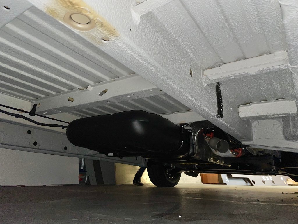

Auspuff endet (gerade nach hinten) bei mir rechts neben der AHK.

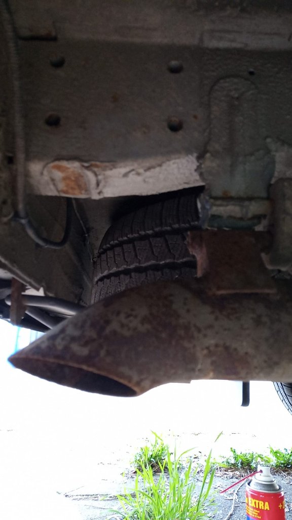

habe das gleiche Problem mit dem W906 ... Auspuff endet unter dem Fahrzeugboden Richtung Schiebetür

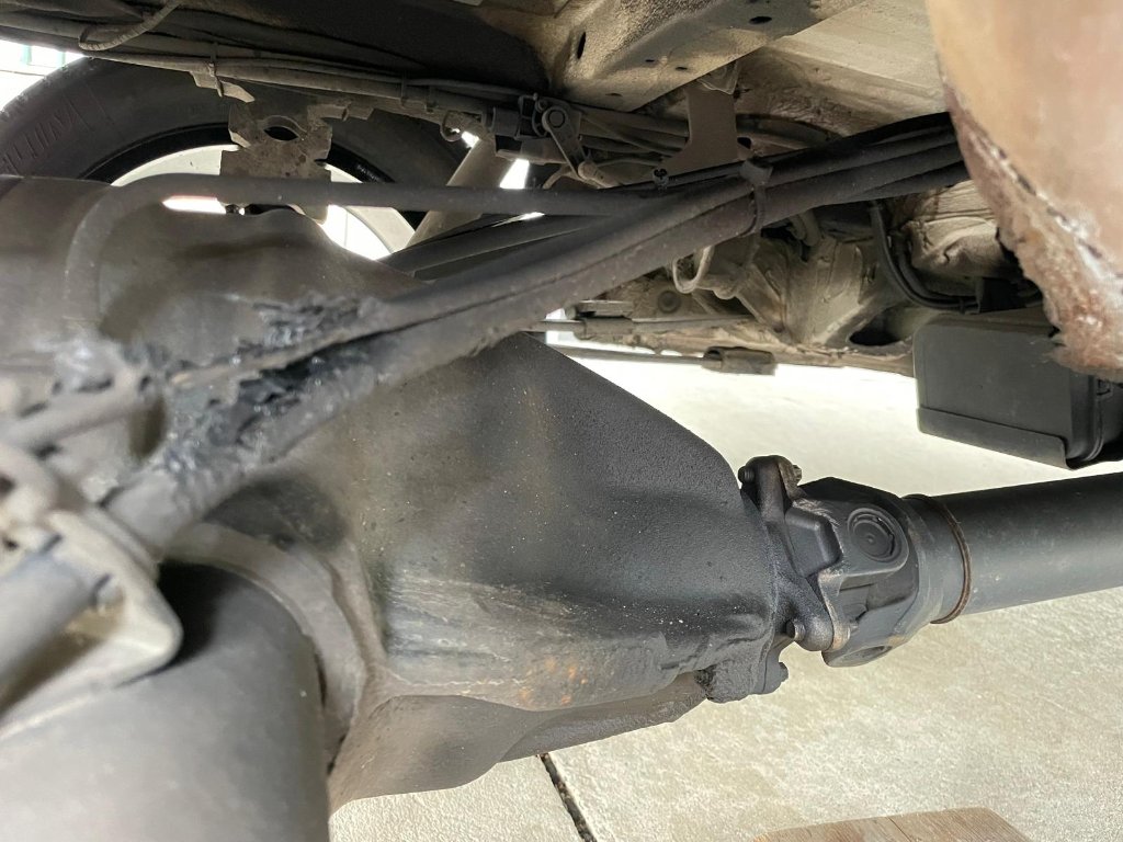

An allen meinen W906 NCV3 315CDI und 324 Kombi waren/sind lange Auspuffanlagen montiert; ABER bei Knollos 324er faulte der lange Auspuff ab und lag heiß auf der HA, wobei er einige Leitungen verbrannte, mithin zerstörte. Deshalb möchte ich sensibilisieren, daß der lange Auspuff zwar leiser/komfortabler ist, jedoch nicht nur Vorteile hat.

Meiner endet unter dem Schweller vor dem rechte Hinterrad und beim Free S hinter der Stufe.asap hat geschrieben: 09 Jan 2021 16:13 habe das gleiche Problem mit dem W906 ... Auspuff endet unter dem Fahrzeugboden Richtung Schiebetür

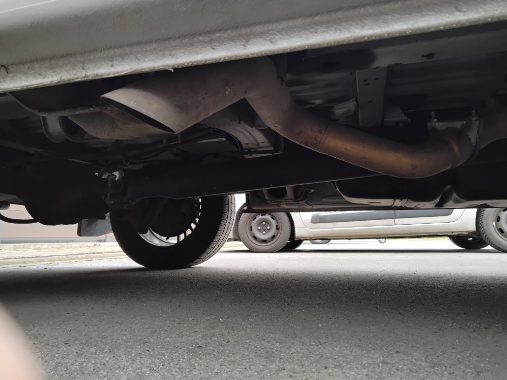

Hier jetzt auch zwei Bilder von meinem Auspuff.
Man erkennt die Bohrungen für die AHK und das der Auspuff in der selben Flucht verläuft.

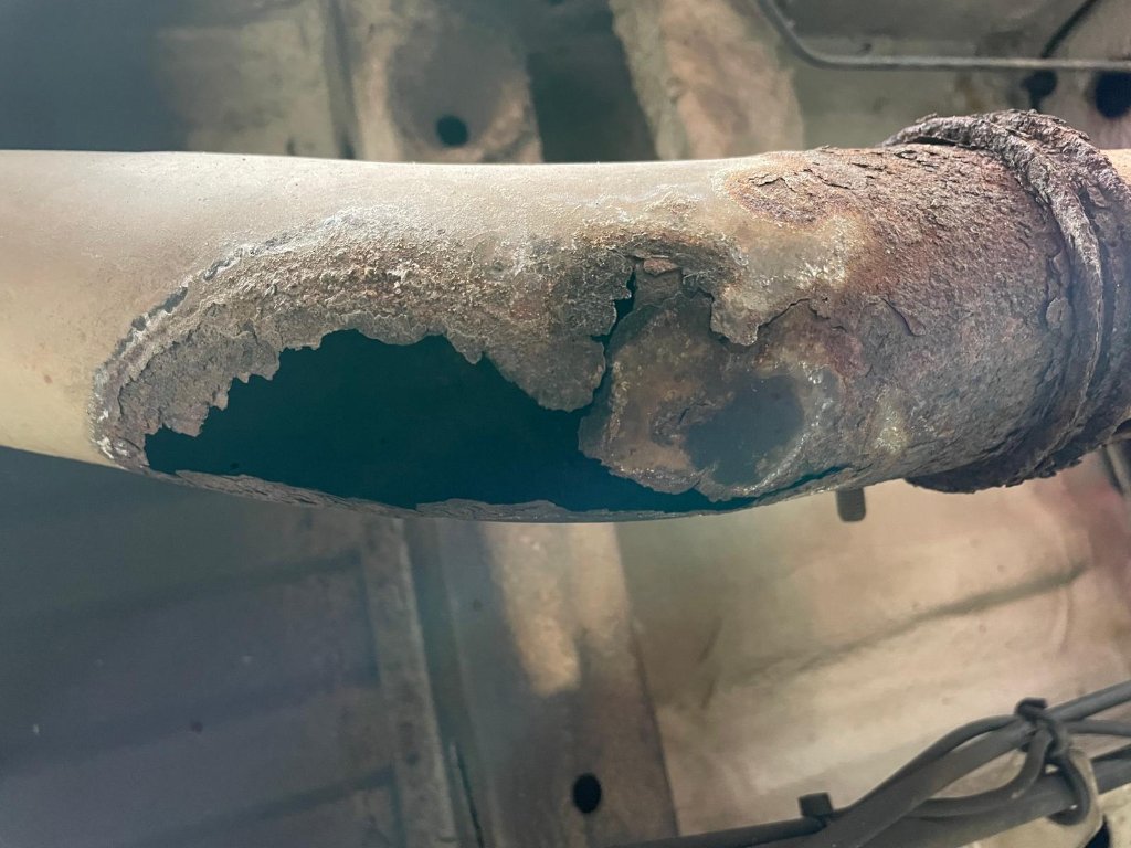

Betr. W906 NCV3 324 M272 bzgl. langem Auspuff:
Nach nur 92tkm in 10 Jahren ist das zuvor 2014 nach 7 Jahren bei 70tkm erstmals gewechselte (lange) Abgasrohr A 906 490 30 21 hinter dem Endschaldämpfer wiederum durchgerostet.

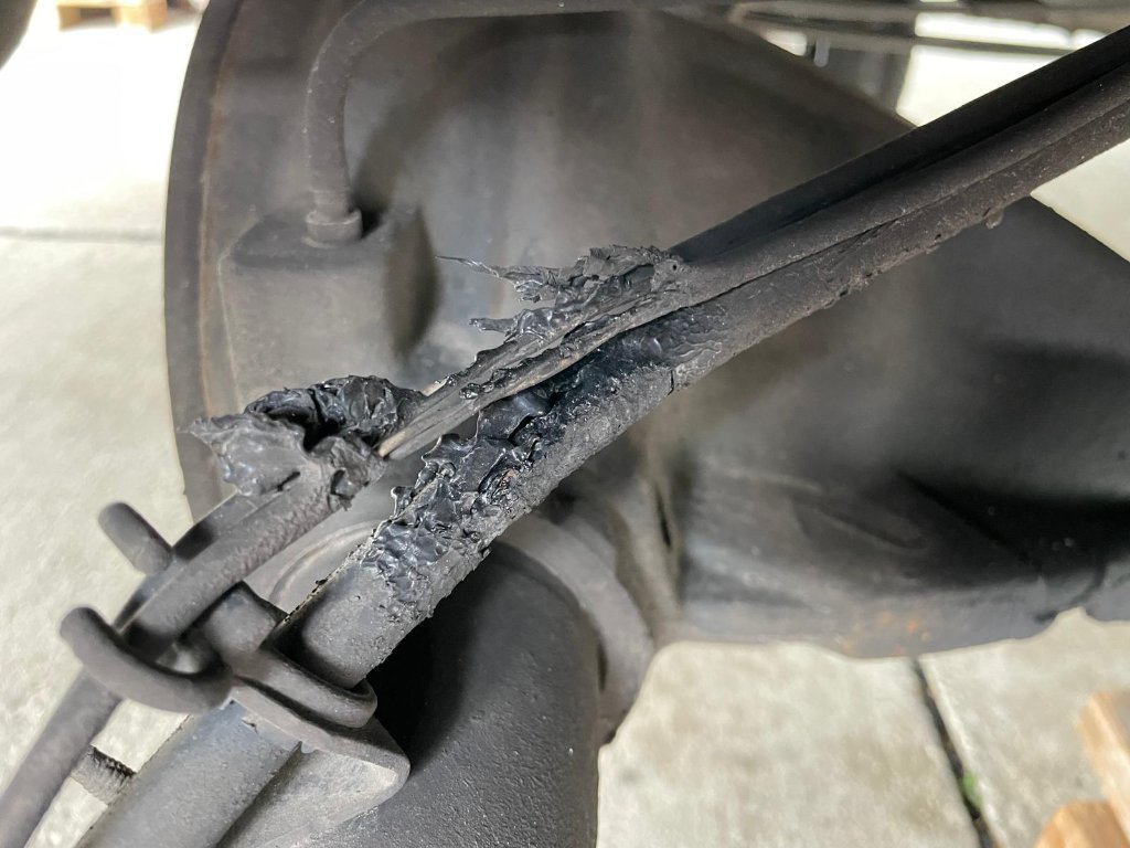

Die heißen Abgase haben die ABS- und Bremsleitungen dahinter / auf der Achse verschmort.
Leider gibt´s / finde ich das ABGASROHR A9064903021 nicht auf Anhieb im Zubehör
Die ROHRSCHELLE A9069950202 gleich mit zu erneuern ist quasi alternativlos/obligatorisch.

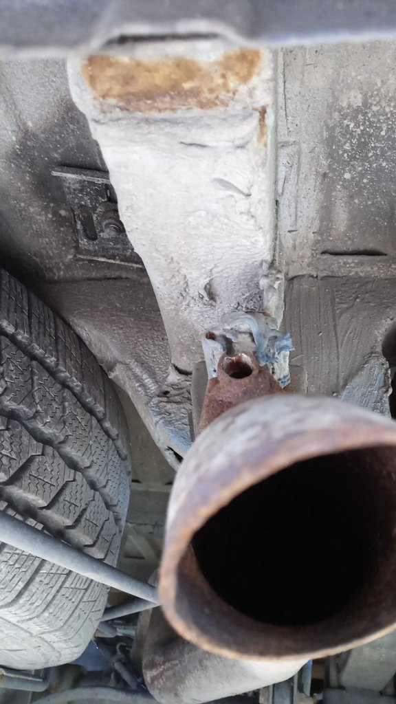

Immerhin habe ich das Teil als IMASAF 85.22.28 gefunden. Es ist "In Vorbereitung". Hier der Link zum Datenbankeintrag von A9064903021. Leider kann man sich nur ein Bildchen anschauenRosi hat geschrieben: 21 Apr 2024 07:43 Leider gibt´s / finde ich das ABGASROHR A9064903021 nicht auf Anhieb im Zubehör![]()

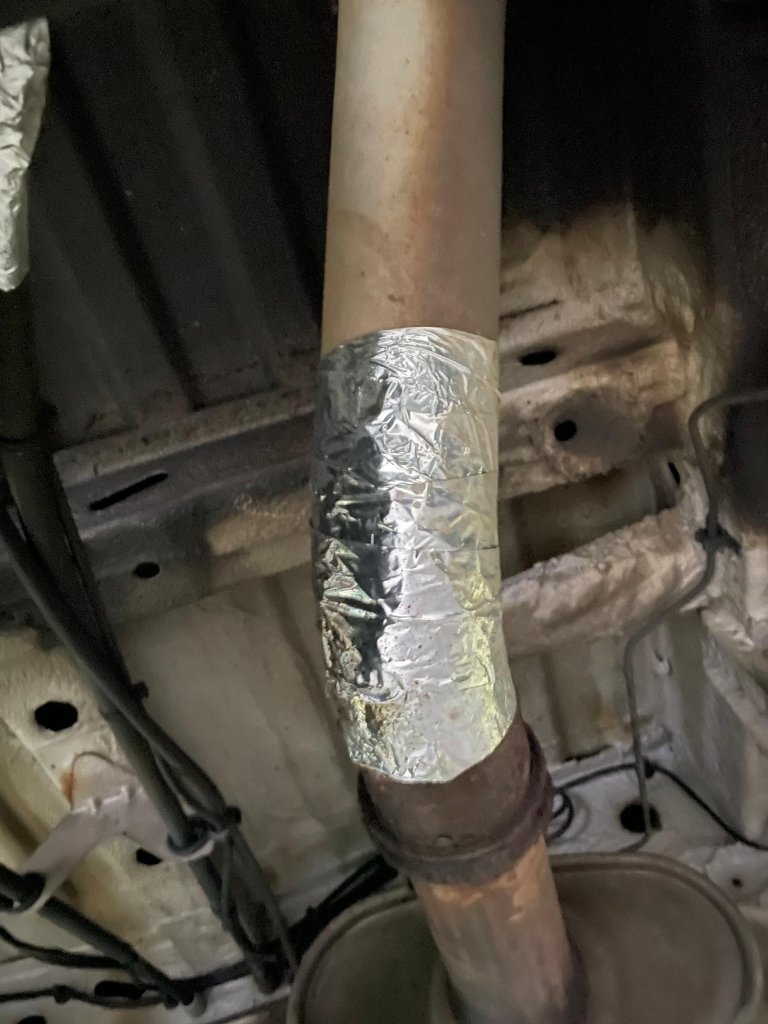

Nichts ist beständiger, als ein Provisorium.
Das Alu-Klebeband hielt/hält >500km inkl. Volllast mit Anhänger auf der Autobahn.
Orig. Auspuff + Schelle = Material kosten mich 150€ nto. inkl. Versand, resp. knapp 180€ bto.
Respekt/Schiss habe ich vor dem Trennen am Endschalldämpfer, daß mir nicht noch dessen Rohr zerbröselt. Die Schelle zu flexen, statt deren Schraube zu öffnen, ist quasi obligatorisch/alternativlos.
