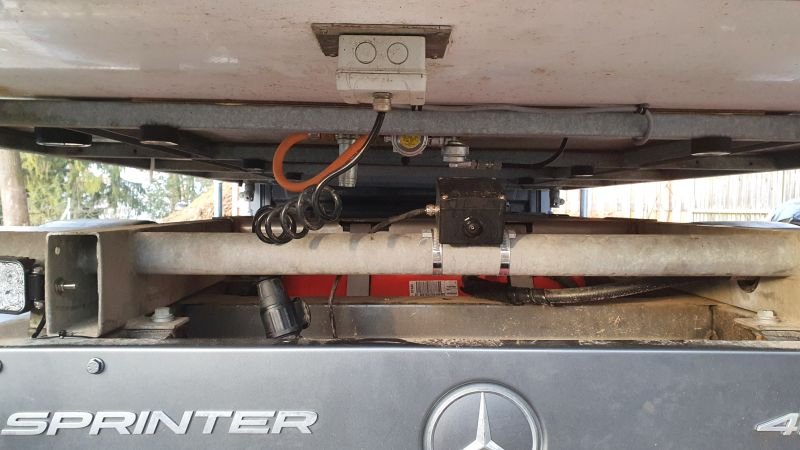

Hier mal die Einbaulage von der Kamera unter dem Aufbau, in einer IP67 AP Abzweigdose.
Da es ja, kein Gehäuse für die Kamera gibt, habe ich dieses selbst gebaut! Zum Prüfen ob die neue Kamera funktioniert, habe ich diese einfach mit Tape auf das Gehäuse gepappt!

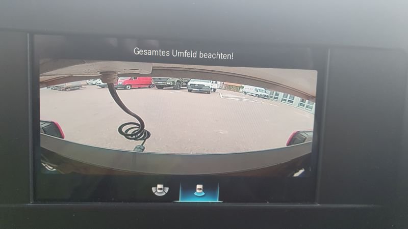

Ergebnis: Das Bild ist zumindest nicht invertiert, aber die Blickrichtung ist nach rechts! Die RFK ist mit Blickrichtung nach hinten eher sogar ein kleiner Tick links ausgerichtet!
Ich hoffe, dass sich dieses Manko mit der SD noch ausgleichen lässt!
