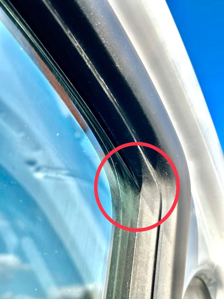

Ich habe das selbe Problem (climair). Ich bekomme das Fenster einfach nicht zu, es fährt in die Dichtung rein. Jetzt nach 10min. ausprobieren habe ich mir zusätzlich wahrscheinlich noch die Normierung verstellt, da das Fenster jetzt nicht mehr automatisch hoch und runter fährt :evil: Zusätzlich sind auch keine Clips dabei, hält das einfach so? Also soll ich jetzt HAKO ausprobieren?

Habe auch die Climair - bessere gibt es nicht - wirklich GRÜNDLICH vordehnen, dann Fenster zu (nötigenfalls mit Unterstützung von zwei flachen Händen) - zu lassen, wenigstens einen Tag. Danach immer mal öffnen und schließen - auch hier notfalls noch mit Unterstützung - die Scheibe schließt recht gequält - das „fährt“ sich aber wirklich ein. :wink:

Ich danke euch! Ich probiere es nochmal. Und diese Clips bzw. Klammern, die nicht dabei sind, sind sie wirklich nicht notwendig, hält das auch ohne? Und muss man das tatsächlich von vorne anfangen, sprich den Windabweiser so krass biegen? Wenn man nämlich von hinten anfängt, muss man den Windabweiser nur vorne ein bisschen biegen und so ist der drin.

Mach es wie beschrieben.
Das hält ohne - im Gegensatz zu Heko, wo mir so ein Teil auf der BAB (bei offenem Fenster) schon mal fliegen gegangen ist - seit dem nur noch Climair...

Gelöschter User hat geschrieben: 27 Mär 2021 22:30 Ich danke euch! Ich probiere es nochmal. Und diese Clips bzw. Klammern, die nicht dabei sind, sind sie wirklich nicht notwendig, hält das auch ohne? Und muss man das tatsächlich von vorne anfangen, sprich den Windabweiser so krass biegen? Wenn man nämlich von hinten anfängt, muss man den Windabweiser nur vorne ein bisschen biegen und so ist der drin.
Da sind keine Clipse oder so, klemmt sich selber.
Leg die Teile vorher in die Sonne, oder an die Heizung, zumindest bei den nordischen Temperaturen :-)
