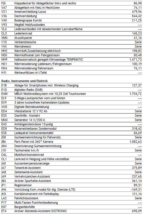

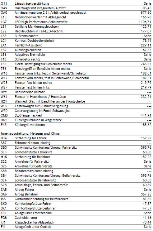

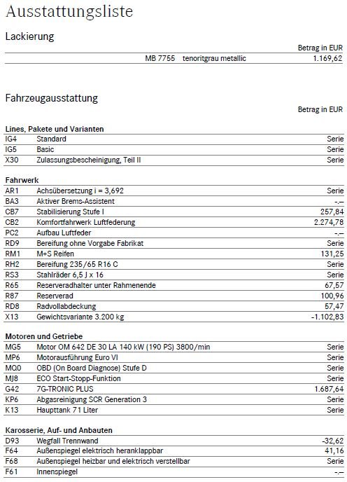

"Wir" haben einen neuen Sprinter bestellt, der wieder 20"-Felgen mit 265/45R20 fahren soll. Das geht beim W907 jedoch lediglich noch per §21 ./. §19 beim W906 :!:
Es wird ein rundumverglaster Kastenwagen 319 CDI standard RWD orig. X13 Gewichtsvariante 3.200 kg.
Scheinbar erzwingt die Luftfederung automatisch die Fahrwerksabsenkung, die jedoch nicht explizit in der Fahrzeugausstattung ausgewiesen wird. Die Absenkung würde/wird wiederum an der VA i.V.m. den Rädern knapp. Deswegen unsere Überlegung/Frage, wie viel ml Kraftstoffersparnis die Absenkung überhaupt brächte/bringt und ob diese trotz Luftfederung per CW2 Wegfall Fahrwerksabsenkung eliminiert werden könnte.
CB7 Stabilisierung Stufe I
CB2 Komfortfahrwerk Luftfederung
PC2 Aufbau Luftfeder

Was ist mit den bisherigen Ausstattungscodes für die Luftfederung vom 906?
AL1 HINTERACHSE FUER NACHTRAEGLICHEN LUFTFEDEREINBAU
CE2 LUFTFEDERUNG HINTEN
CL0 LUFTFEDERUNG ABSENKBAR/ANHEBBAR
PL0 MASTERCODE LUFTFEDERUNG FA. VB-AIRSUSPENSION
PL9 MASTERCODE LUFTFEDERUNG VMC
Die Kraftstoffersparnis liegt eher in homöopathischen Dosen vor und nur rechnerisch zu ermitteln. Ist aber wichtig bei der Ermittlung der Abgaswerte. Jeder mg CO2 zählt. Vielleicht ist noch der eine oder andere km/h bei der erreichbaren Höchstgeschwindigkeit drin, aber der Sprinter ist sowieso bei 160 km/h abgeriegelt.

Der Verkäufer wußte "von gar nichts", kümmert/bemüht sich jedoch.

319 standart, ist klar :lol: :lol: :lol:
3 % Ersparnis im besten Fall laut Mitarbeiter Werk Düsseldorf.
