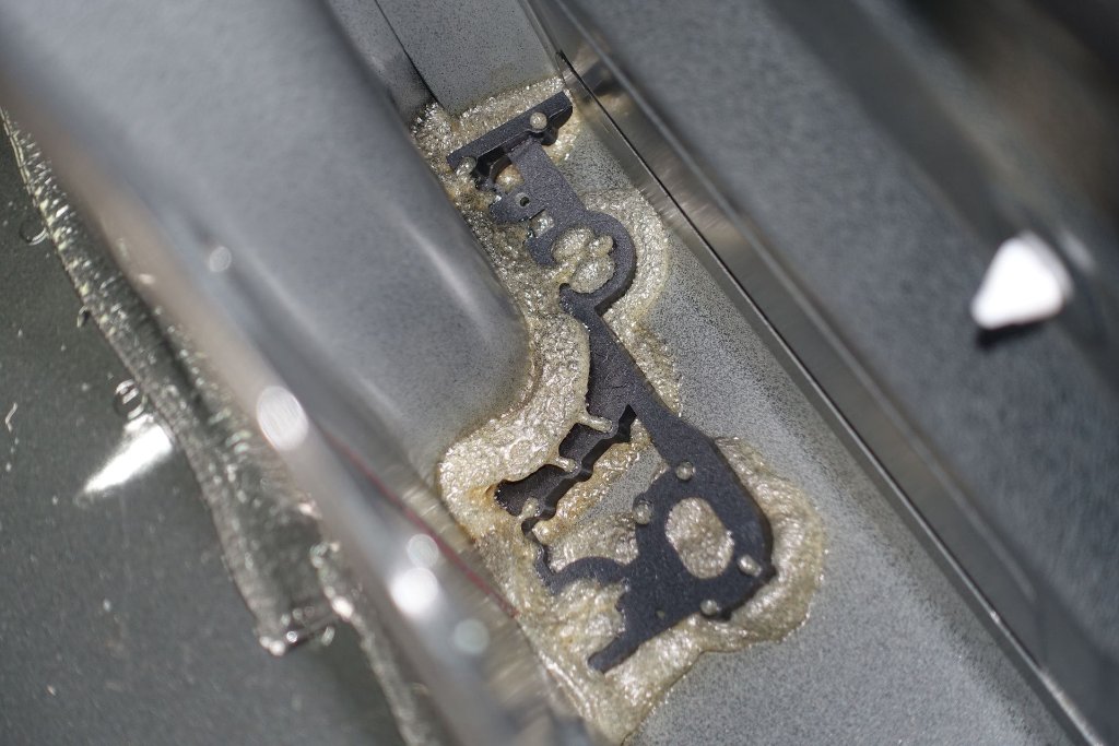

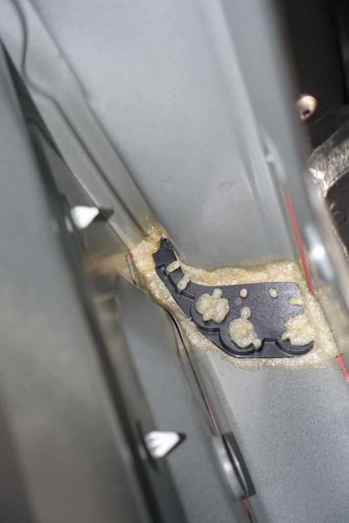

Ärgern tut mich, daß bei mir innenliegende Ablauflöcher der Laderaumseitenwände zugeschäumt sind. Einige habe ich freimachen können.

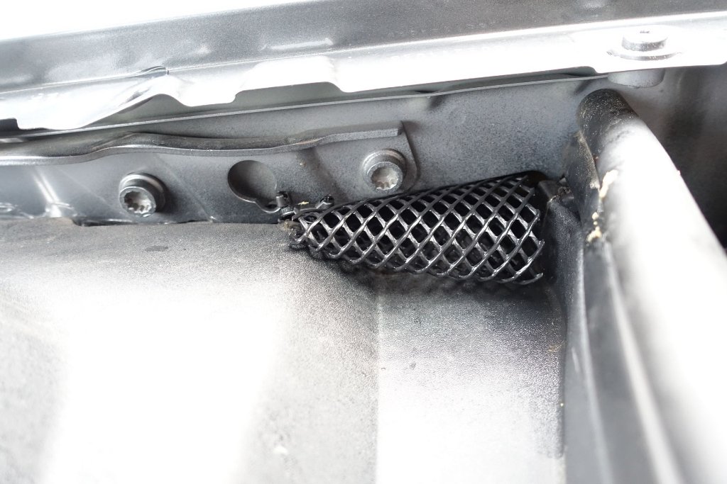

Ja, was die Ansammlungen von Laub in den vorderen Kotflügel betrifft, da macht sich beim Hersteller wohl keiner Gedanken. Diese sich mit der Zeit anhäufenden Humusstellen waren/sind bei den VW-Bullis auch schon immer ein das Blech angreifendes Problem.
Ich habe bei meinem Neuen in die obenliegenden seitlichen Abwasserstellen etwa 5mm-maschiges Plastegitter eingelegt. Das fängt das Laub zum Großteil auf, hoffe es hilft ein wenig.
Ansonsten gelegentlich von oben mit scharfen Wasserstrahl versuchen Laub/ Humus heraus zu spülen. Hat zumindest bei meinem T4 funktioniert.

Guter Hinweis mit dem Laub und dem Regenablauf im Kotflügel.
Ich habe erstmal nur provisorisch, ein Kunststoffgitter rein gesteckt.
Schließt zwar nicht perfekt ab, hält aber zumindest mal die gröbsten Blätter auf.

Das mit den zugeschäumten Ablauflöchern hatte ich schon ganz vergessen.
Dies hat mich auch sehr geärgert und ich habe nur einen Teil davon entfernen können.
Habe von Seiten von VW bis heute noch keine Stellungnahme dazu erhalten.
Vielleicht macht dies ja auch Sinn, damit z.B. bei einer tiefen Wasserdurchfahrt kein Wasser von außen hereingedrückt werden kann. Kommt vermutlich auch auf den Einsatzzweck des Fahrzeugs an. Wenn man das Fahrzeug halt nicht als Lieferwagen benutzt, sondern dieses isoliert und mit einer Wandverkleidung dauerhaft dicht macht, dann dürfte es wohl mehr Sinn machen, dass eventuelles Kondenswasser dahinter ablaufen kann.
Ich habe den Schaum halt, so gut es ging, freigelegt und mit destilliertem Wasser mal geschaut ob dieses auch ablaufen kann. Interessanterweise ist das Wasser stellenweise sogar mit Schaum abgelaufen. Ich werde es wohl dabei belassen.

Zu dein "Geschäumten Seitenteilen". Bei mir war nirgends Schaum drinnen. Meiner war im Laderaum "nackt".
Ich habe Ihn auch in den Seitenteilen gedämmt.
Immer bis ca. 5cm von unten damit wenn doch einmal Wasser reinkommt, sei es von innen oder außen, die Ablauflöcher Ihre Funktion erfüllen können.

Zu der Schaum-Geschichte hab ich hier mal ein Foto angehängt, wie dies bei mir, von Werk aus, ausgesehen hat.
Wie gesagt, ich hab keine Ahnung, was der wirkliche Grund dafür ist, dass dies in den späteren Baureihen rein gemacht wurde.
Sieht zwar leicht zu entfernen aus, aber das hebt wie Hölle
