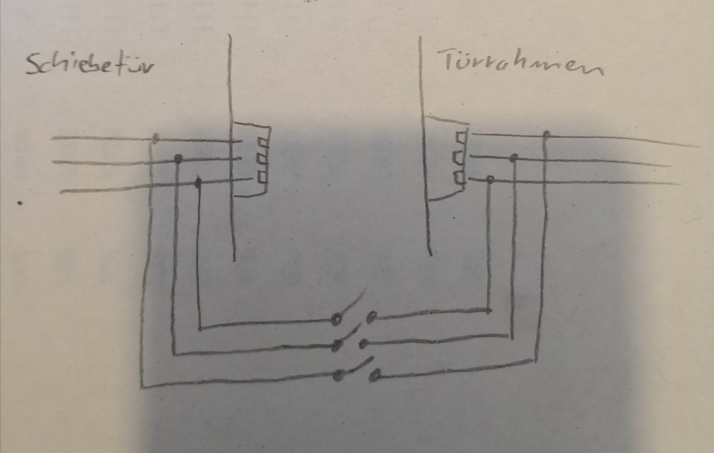

Ich meinte, dass man alle Kabel die im Kontakt an der Schiebetür und am Gegenstück in der Karosserie ankommen jeweils abzweigt und verbindet.
Das wäre dann ja, als wäre die Tür geschlossen.
Trennt man die Verbindung durch einen Schalter, werden die Kontakte wieder nur geschlossen wenn man die Schiebetür verschließt.
Ok, ist schwer zu schreiben so dass man versteht was ich meine,sorry. :D
Crafter 4Motion L2H2 Bj 2018

Ok, meine Skizze macht es vermutlich nicht besser. :D

Also der Schalter in der Hecktür hat nur 2 abgehende Kabel die einen Kontakt herstellen,
Die Kontakte der Schiebetür kannst du NICHT alle schließen da da auch die Steuerkabel
der ZV-Motoren dabei sind.
Leider kann ich momentan nix am Crafter messen.
So einfach macht es uns VW nicht :D
sebbll
Beiträge: 295
Wohnort: Landau
Re: Crafter mit WoMo Schalter/Schaltung
Beitrag von sebbll »
Stimmt, die ZV gibt es ja auch noch,danke! :wink:
Nacheinander alle Kontakte überbrücken und schauen wann die "Tür offen" Meldung im Display verschwindet?
