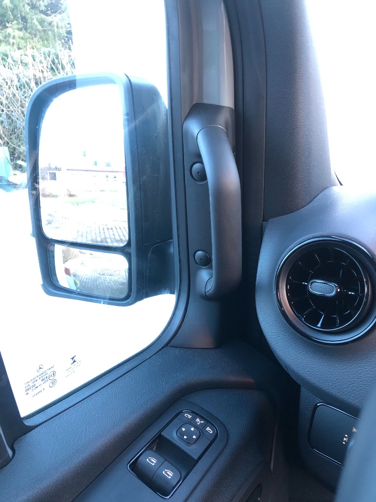

@Donar: hab heute Haltegriffe vorn verbaut, damit Mutti sich beim Einsteigen schön festhalten/hochziehen kann
Dürfte doch auch was für Deinen „Spieltrieb“ sein!?
Beide Griffe, mit allen Befestigungsteilen, beim Freundlichen keine 100,-€

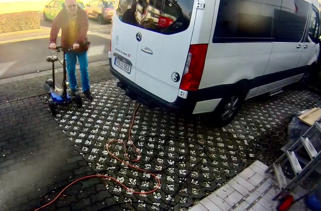

DuoCar mit Beiboot -
ein E-Roller mit 3 Rädern und Sitz - paßt ideal hinter die Sessel.
Und die Verzurr-Ösen dort lassen ihn gut befestigen, daß er nicht wandert.
30km Reichweite - bis 25km/h.

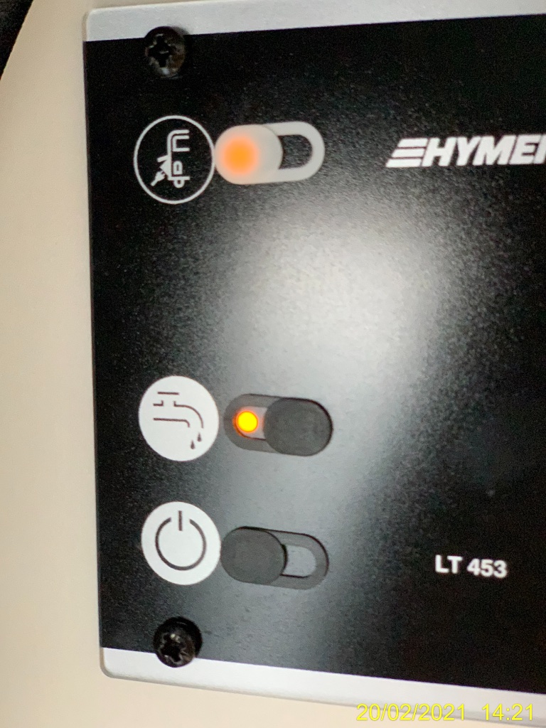

So sieht Schmittis Empfehlung aus -
Kamera Abdeckungen bei hellen Schalt Anzeigen!
Dabei sind 2 Varianten interessant:
Die schwarzen Schieber, die alles unsichtbar machen.
Vielleicht besser die weißen Teile, denn sie dämpfen erheblich - aber man erkennt das entsprechende Licht Signal (oben).

Donar, der Haltegriff passt bei uns leider nicht solange wir die seitlichen Sonnenblenden haben. Es hat eben auch Nachteile mit der allerneuesten ausgefuchstesten Sonnenlicht-Verbrämungseinrichtung ausgestattet zu sein
Aber das der E-Roller hinter den Sitz passt kann ich kaum glauben. Was sagt das FB-I (megacool!) dazu?

Extra noch mal nachgemessen:
Maße gefaltet: (L*B*H): 105,5cm x 53,5cm x 38cm
Beim Kühlschrank hat man gut 80cm Platz.
Der Scuddy kommt rückwärts rein - die 2 Räder mit gut 50cm passen problemlos.
