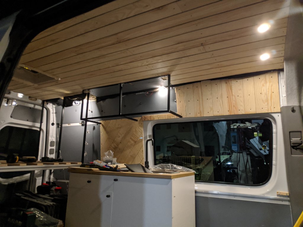

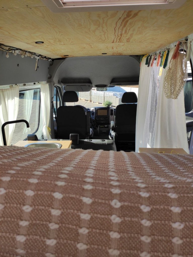

Soo lange ist's her. Haben den Bus dieses jahr "neu" aufgebaut.
Heißt neue Wand und Deckenverkleidung, neue Möbel und ein permanentes Kinderhubbett über der Fahrerkabine.
Anbei die Fotos

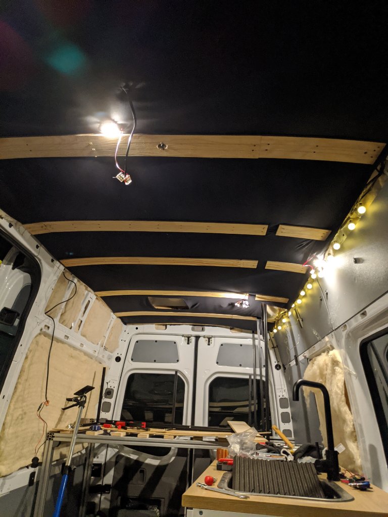

Beitrag von Nr5 »
Rohbau
316cdi, Bj. 2011, L2H2, Mixto (4 Sitze, 2-2)

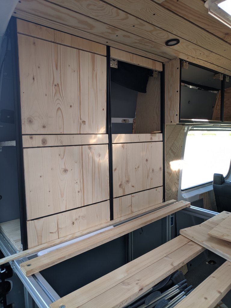

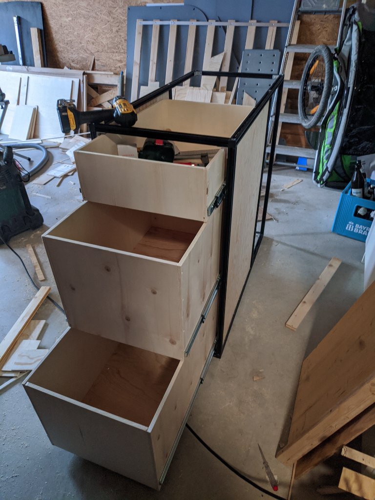

Beitrag von Nr5 »
Schränke 1
Standort: Franken

Beitrag von Nr5 »
Schränke 3

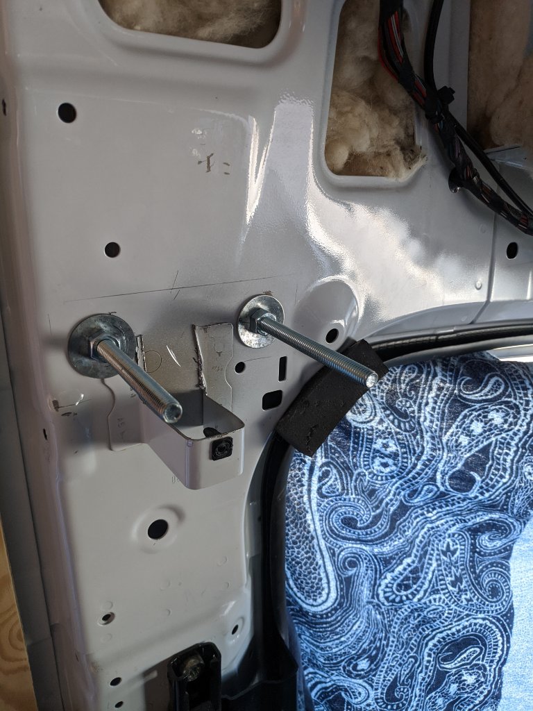

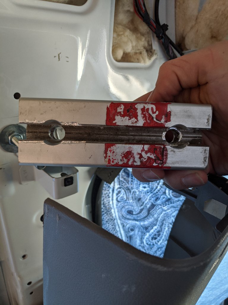

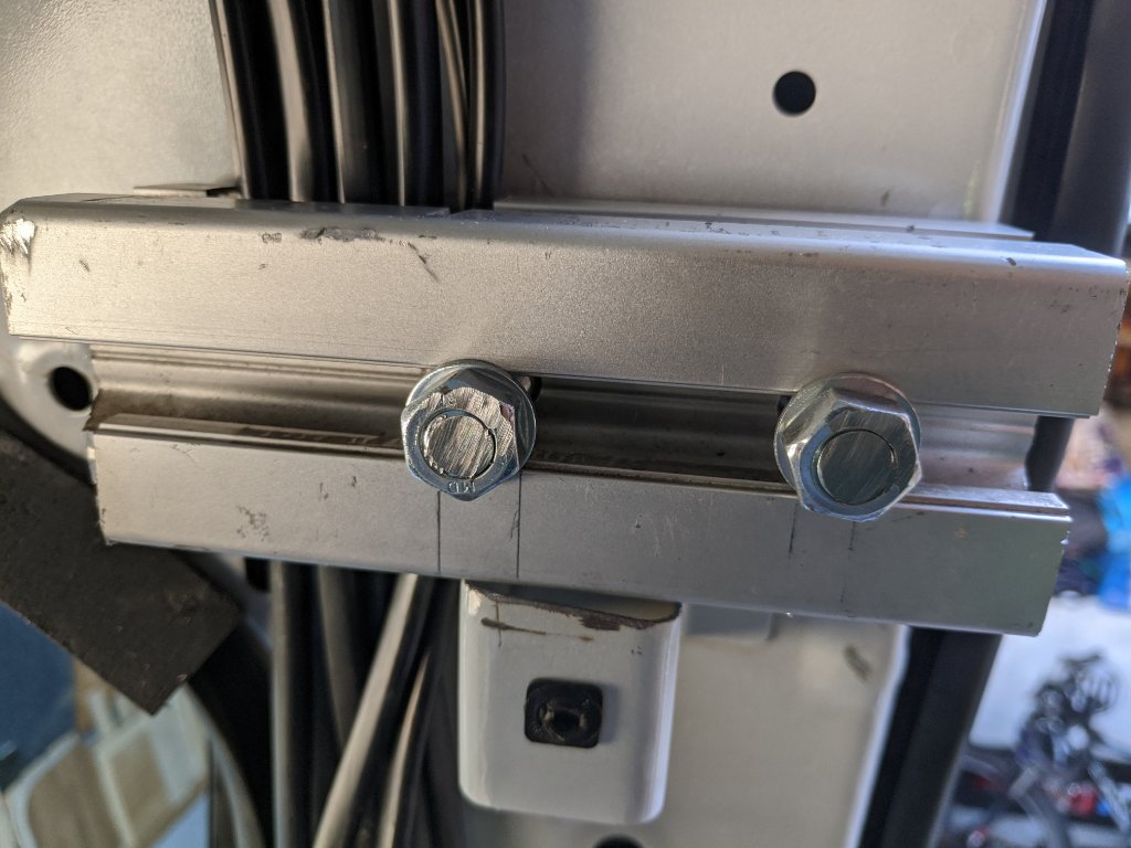

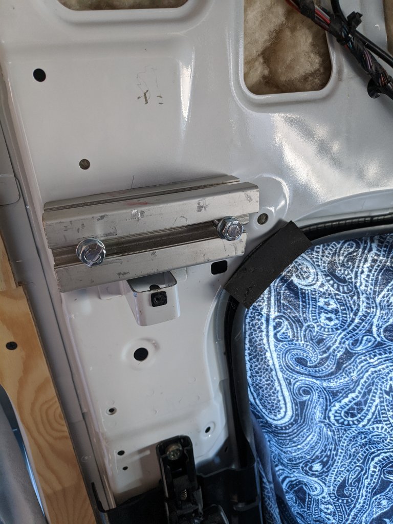

Beitrag von Nr5 »
Befestigung des Kinderhubbetts mittels schwelastankern für Waschbecken ausm Baumarkt und Zwischenstück aus 45er Aluprofil und Endprodukt
Bett wird mittels L-Winkeln abgelassen. Dann mittels Schwerlastauszug verlängert und dann am Dachholm angehakt (das es nicht kippt)
