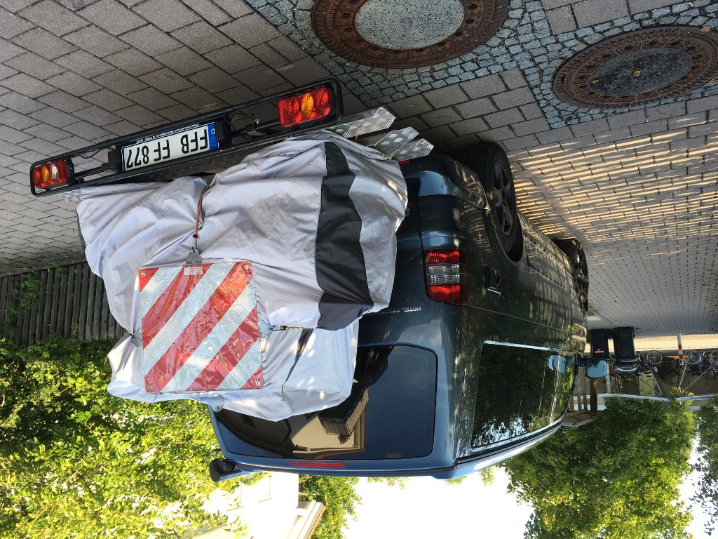

Hier mein „Lasterhaft“ und Ideensammlung. tbc.

Quer - und hinten drauf - hatte ich bisher schon. (HAHA - warum kommt das auf dem Kopf? @Admin? weiss nicht wie ich das ändern soll)

Hi,Raketenmann hat geschrieben: ↑30 Jan 2019 03:01 (HAHA - warum kommt das auf dem Kopf? @Admin? weiss nicht wie ich das ändern soll)
wenn man auf das Bild klickt, wird es richtig angezeigt. Das kleine Bild wurde beim hochladen generiert und entspricht verkleinert Deinem Bild. Deins ist nicht "bitweise" gedreht, sondern "nur" über die EXIF Eigenschaft Orientierung. Wie und warum drehst Du denn die Bilder? Liefert die Kamera das so???
