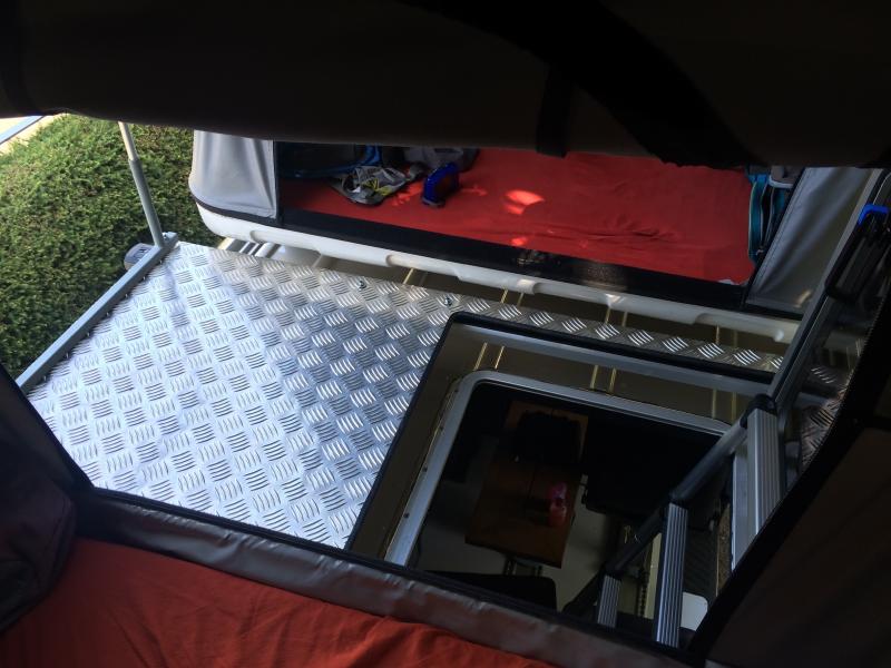

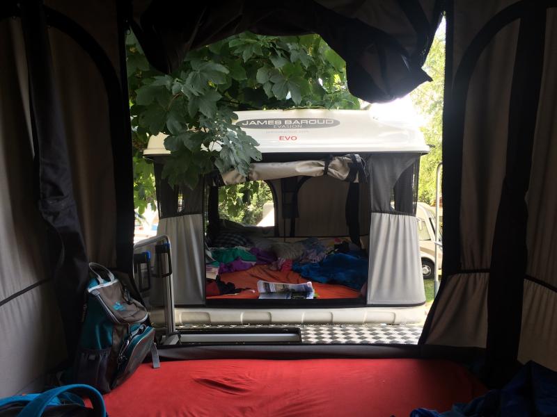

Dachplattform:
Viel niedriger dürfte der Baum auch nicht sein (lieber Blatt- als Haarläuse ):

nicht schlecht , wohl der erste Sprinter mit einem 1 OG.

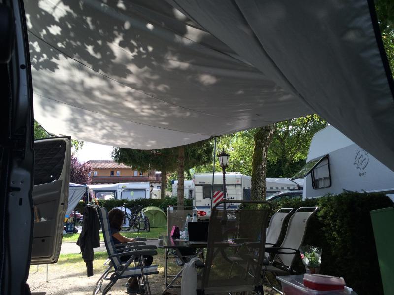

Hätte ja auch gerne so eine schöne Kurbelmarkise (schwer), hat aber nur zu einem Reimo Sonnenvordach Mauritius XXL = Flysheet gereicht.
Ist aber zumindest recht groß und dadurch, dass man die Seiten absenken kann, kann man den Schatten variieren.319 Kasten, 6-Sitzer, PKW-Zulassung

Vielen Dank für diesen Tip! Stehe nämlich gerade, 4 Wochen vor dem definitiven Fertigstellungstermin, vor der Entscheidung Markise oder Sonnensegel.
Wie hast Du die Kederschiene angebracht? Kannst Du da mal eine Detailsaufnahme von posten?

Das Gewicht ist bei mir auch ein Problem. So eine Markise sieht zwar nicht so toll aus, hat aber den Vorteil, dass man bei leichtem Regen die Schiebetür geschützt hat.Schreinz hat geschrieben:Hätte ja auch gerne so eine schöne Kurbelmarkise (schwer), hat aber nur zu einem Reimo Sonnenvordach Mauritius XXL = Flysheet gereicht.Ist aber zumindest recht groß und dadurch, dass man die Seiten absenken kann, kann man den Schatten variieren.

Gar nicht = Kabelbinder (etwas vernünftiges habe ich vorm Urlaub leider nicht mehr geschafft...).OutdoorSprinter hat geschrieben:Wie hast Du die Kederschiene angebracht? Kannst Du da mal eine Detailsaufnahme von posten?

Ja, ist auf jedem Fall besser als nix; gerade wenn einem morgens=tief schon die Sonne ins Auge sticht; Problem ist nur sie straff zu bekommen... heute Nacht seit einer Woche erstes Gewitter: bin ich raus und habe die Stangen etwas eingeschoben (die sind unten teleskopierbar), damit das Wasser besser abläuft.weily hat geschrieben:Das Gewicht ist bei mir auch ein Problem. So eine Markise sieht zwar nicht so toll aus, hat aber den Vorteil, dass man bei leichtem Regen die Schiebetür geschützt hat.
