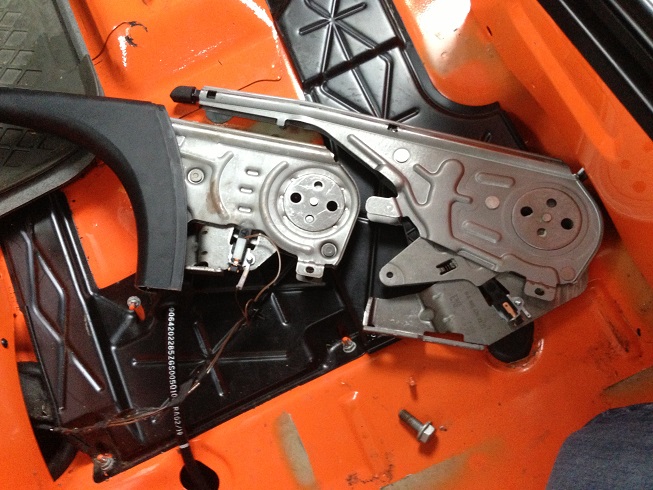

Der absenkbare Bremshebel ist keine Lösung bei einem niedrigen Sitzkasten! Habe das Teil gerade wieder zurückgegeben. Die Konstrukteure haben den absenkbaren Hebel im eingeklappten Zustand um etwa 6cm höher gemacht; warum auch immer. Die Folge ist, dass der Hebel, montiert in der untersten Position, zu hoch ist. (Bei Verwendung des Reimo-Drehsockels).
Bringt absolut nichts!
siehe Foto: Da es wohl nur 2 Versionen des Bremshebels gibt werde ich wohl beim alten bleiben und diesen so tief wie möglich, leicht nach hinten versetzt einbauen.
Siehe Lösung von "Hans"
wieder bin ich um eine Erfahrung reicher!

Also nach dem ich mich beim ersten Versuch mein Eintrag zu verbessern....ich hatte falsche Fotos in den Text eingefügt......nach dem ich mich dabei also selber Zitiert habe, nun einfach ein zweiter Eintrag.
Ich habe noch mal nachgesehen, was die Karrosseriebauer bei VW ganz genau gemacht haben.
Das Horn an dem der Handbremshebel sitzt wurde 4,5 cm hiefer und 3,5cm weiter hinten neu angeschweißt.
original HB anbau
HB umgebaut
Original HB
umgebaut
Das kann man sehr gut auf dem Foto sehen
die alten Schweißpunkte sind ja rechts noch zu erkennen.
original HB anbau
HB umgebaut
Original HB
umgebaut

Exakt so sitzt meiner auch, dadurch, dass er auch weiter nach hinten gesetzt wird, sitzt der mittlere höchste Teil des Hebels dann zusätzlich noch etwas tiefer !
Auf meinem Bild im Beitrag weiter oben ist das nicht so zu sehen, da durch die Edelstahlblende verdeckt !
