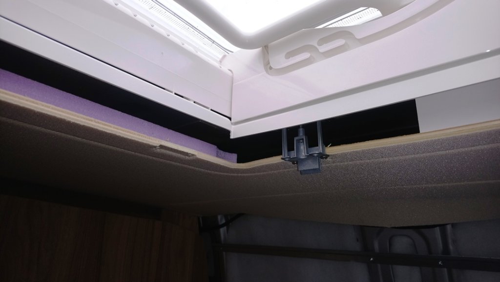

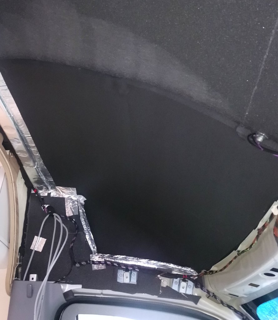

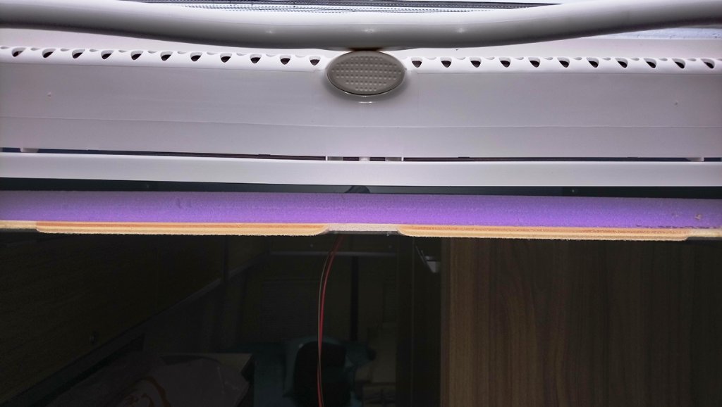

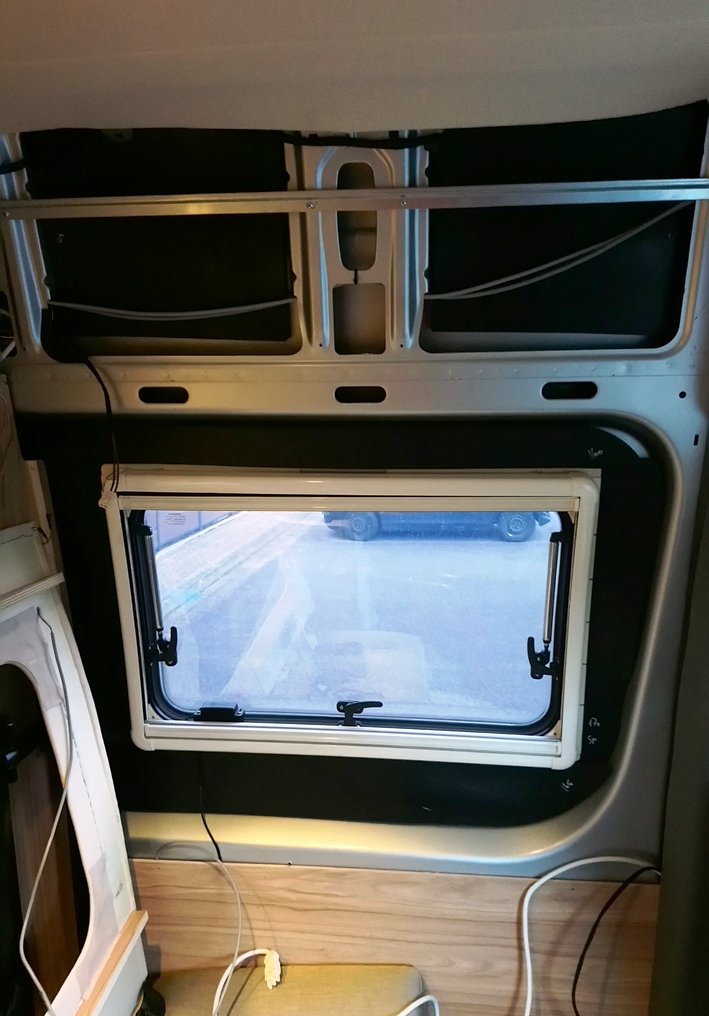

Hiermit sollte die vordere Tropfsteinhöhle geschichte sein!
Dass die Dämmung zunächst so komisch aussieht liegt daran dass das Armaflex zwar sehr gut auf Blech, Holz, .......... klebt aber nicht oder nur unzureichend auf ExtremIsolator. Somit musste ich Sprühkleber einsetzen. Da mir am WE das Armaflex ausgegangen ist, konnte ich heute erst das Dach kompletieren. Dabei habe ich noch mögliche Fugen mit einem speziellen Klebeband abgedichtet, die Verkabelung der Hymer Bedieneinheit befestigt und den Himmel wieder eingebaut.
Die Zwischenzeit habe ich dazu genutzt noch eine Gas-Alarmanlage einzubauen.

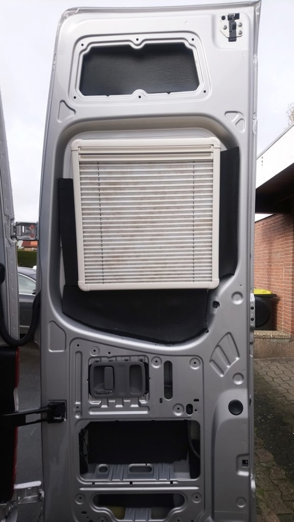

Kein Problem gehabt mit einkleben der Armatex unters Dach:v-dulli hat geschrieben: 17 Nov 2020 22:16 Hiermit sollte die vordere Tropfsteinhöhle geschichte sein!
viewtopic.php?f=20&t=19850&start=315
Auf dem nackten Blech, auf Holz, auf sich selbst, auf ............... klebt das Zeug unlösbar, nicht aber auf dem Reimo X-trem Isolator. Aufgefallen ist mir das erst am nächsten Tag, da hatte sich die komplette gerade Fläche am Dach gelöst.Bagu hat geschrieben: 18 Nov 2020 09:40Kein Problem gehabt mit einkleben der Armatex unters Dach:v-dulli hat geschrieben: 17 Nov 2020 22:16 Hiermit sollte die vordere Tropfsteinhöhle geschichte sein!
Die Oberfläche des Reimo X-trem Isolator muss so viel Trennmittel/ Silikon auf der Oberfläche haben dass selbst die Reinigung mit einem hochkonzentrierten Alkohol nichts nennenswertes gebracht hat.
