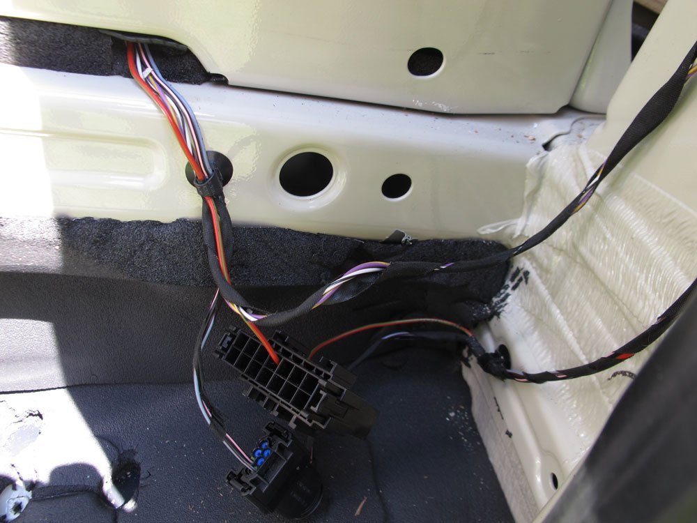

Hallo. Die schwartz/braune Steuerkabel von relais lauft vom den Sitzkaste unter die Bodenmatte durch zum irgendwo ins Armaturenkaste vorne. Also, wo finde ich die Klammern dort weil ich keine Zeichnung habe und den auch nicht gefunde habe aufs Net.
Ich mochte die Kamera zusammen mit den Radio zunden damit ich auch im Stand das Bild aufrufen kann ohne die Zundschlussel im pos 2 und damit den Batterie belaste, und daneben wahrend die Fahrt das Kamerabild ausnutzen.
Ich denke es ist mir einfacher die Signalkabel zu verlegen ins Armaturenbrett statt einen neue zu ziehen.

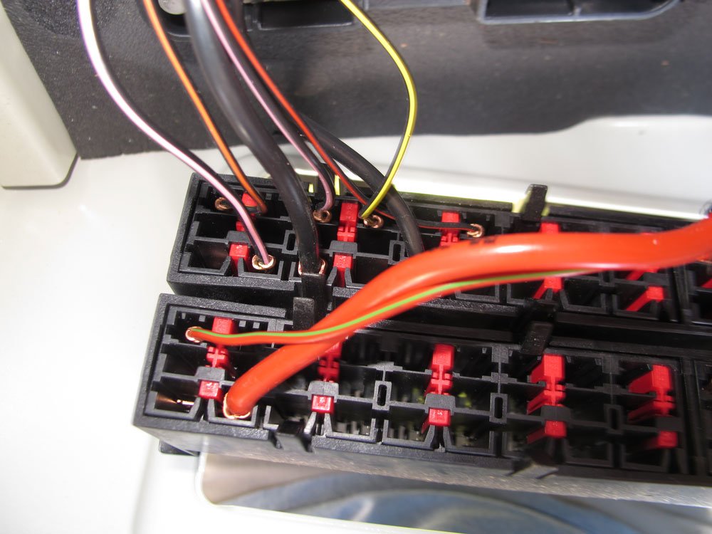

Re: Ruckfahr camera activierung
Vom Werk mit Audio 15 und Ruckfahrkamera und nur den Radio gewechselt fur Alpine mit S906 Adapter
swrs Sicherung F55/3f3 fuhrt zum Relais K41.
swrs/violet Sicherung F55/3f3 fuhrt uber den B-Saule hoch nach hinten zum Kamera.
rot Relais K41 ist verbunden mit gemeinsame dauerplus.
swrs/braun ??
braun mit Massen.
Mit Schlussel im pos 2 zundung kommt erst spannung auf braun/swrs und wird Relais K41, und damit den Kamera, aktiviert.
Und erst dan bekomme ich Bild. Und nur mit Schussel in pos 2.
Deswegen bin ich auf suche nach der Urrsprung der braun/swrs K41 aber er verschwindet im einen Kabelbaum nach vorne.
Das Ruckfahrtgang Signal habe ich schon uberbruckt. Das Signal fur die Handbremse ist im vorbereitung weil zuviel Regen.

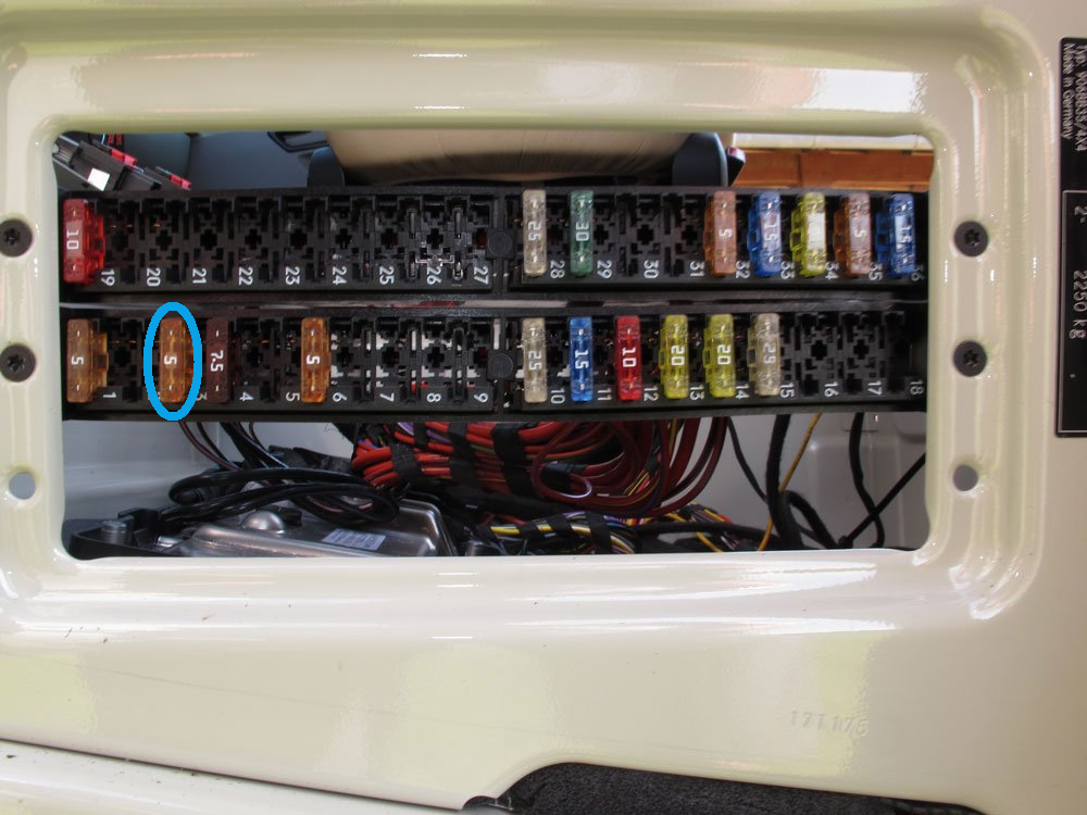

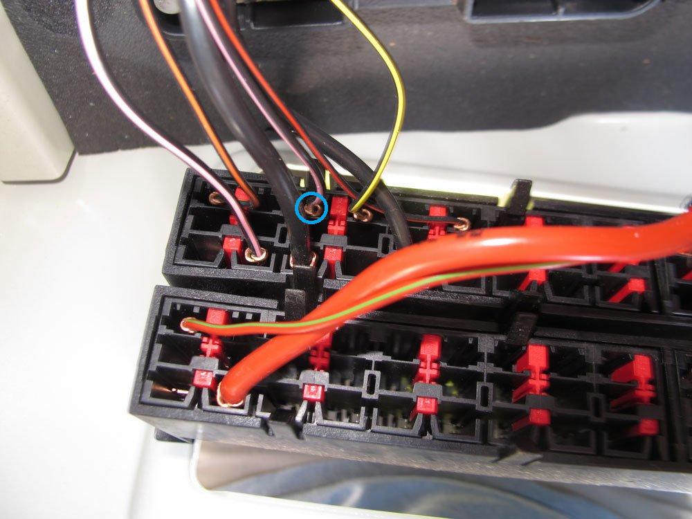

- swrs Sicherung F55/3f3 führt auf der anderen Seite der Sicherung mit 4mm² sw zu K41, einem Entlastungsrelais für Kl.15
- swrs/violet Sicherung F55/3f3 führt direkt zur Kamera ohne weiterem Verteiler? Dann musst du diese Leitung wahlweise auf F55/3f3 oder Kl.30 umschalten, um die Kamera auf Dauerbetrieb stellen zu können. Bei der Ader swrs/violet konnte ich auf deinem Bild den violetten Ring nicht erkennen, swrs (schwarz-rosa) sind als Längsstreifen zu sehen.
- rot Relais K41 ist verbunden mit gemeinsame dauerplus (Korrekt)
- swrs/braun ?? Konnte ich auf deinem Bild ebenfalls nicht finden.
- braun mit Massen, ist üblich, darf man aber nicht verallgemeinern.
Nicht ganz. Die Ader, die du mit braun/swrs bezeichnest, sollte eigentlich swbr (schwarz-braun) sein. Die Spannung kommt von 0,75 swbr Z3/65 Endhülse Kl.15 Sicherungs und Relaismodul K40/9f18 Sicherung Kl.15 7,5A. Diese Sicherung K40/9f18 erhält ihre Spannung wiederum von Relais Kl.15 K40/9k8, welches seinerseits direkt vom SAM angesteuert wird. K41 ist ein Entlastungsrelais für Kl.15, und von K41 werden mehr Steuergeräte mit Strom versorgt, als nur die Rückfahrkamera. Hier darfst du nichts ändern.Bagu hat geschrieben: 29 Apr 2020 19:03Mit Schlussel im pos 2 zundung kommt erst spannung auf braun/swrs und wird Relais K41, und damit den Kamera, aktiviert.
Du bist auf dem Holzweg, wenn du nach dem Ursprung von der swbr-Ader von K41 suchst, um die Kamera dauerhaft einschalten zu wollen. Um die Kamera dauerhaft einzuschalten, musst du die Versorgungsleitung der Kamera swrs (schwarz-rosa) an der B-Säule zwischen F55/3f3 als Normalbetrieb und Dauerplus (Kl.30) umschalten. Du brauchst weder den Rückfahrgang noch die Handbremse überbrücken. Wie das Audio15 hat sicher auch das Alpine einen Menupunkt, an dem die Kamera per Handbedienung eingeschaltet werden kann. Dabei wird nur das Videosignal der Kamera auf den Bildschirm geschaltet, nichts weiter. Die Kamera im 906 läuft immer, wenn die Zündung (Kl.15) eingeschaltet ist. Für Kamerabetrieb bei Motor-AUS muss nur die Kameraversorgungsleitung swrs auf Dauerplus (Kl.30) geschaltet werden.Bagu hat geschrieben: 29 Apr 2020 19:03Und erst dan bekomme ich Bild. Und nur mit Schussel in pos 2.

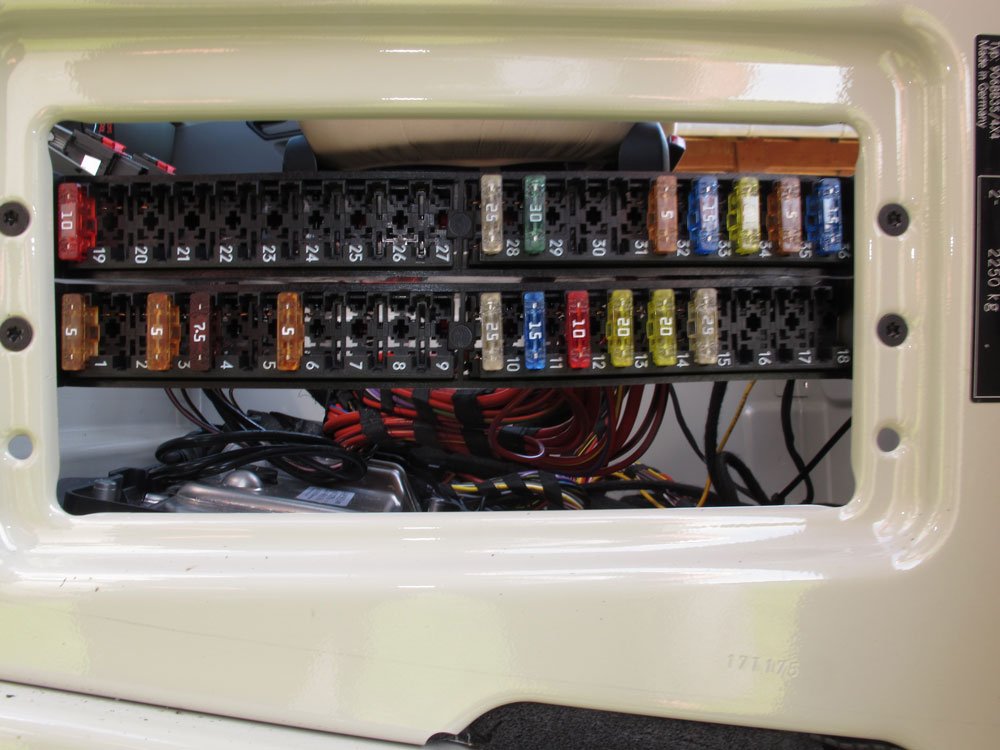

Hier noch die wesentlichen Bauteile mit blauem Ring markiert:

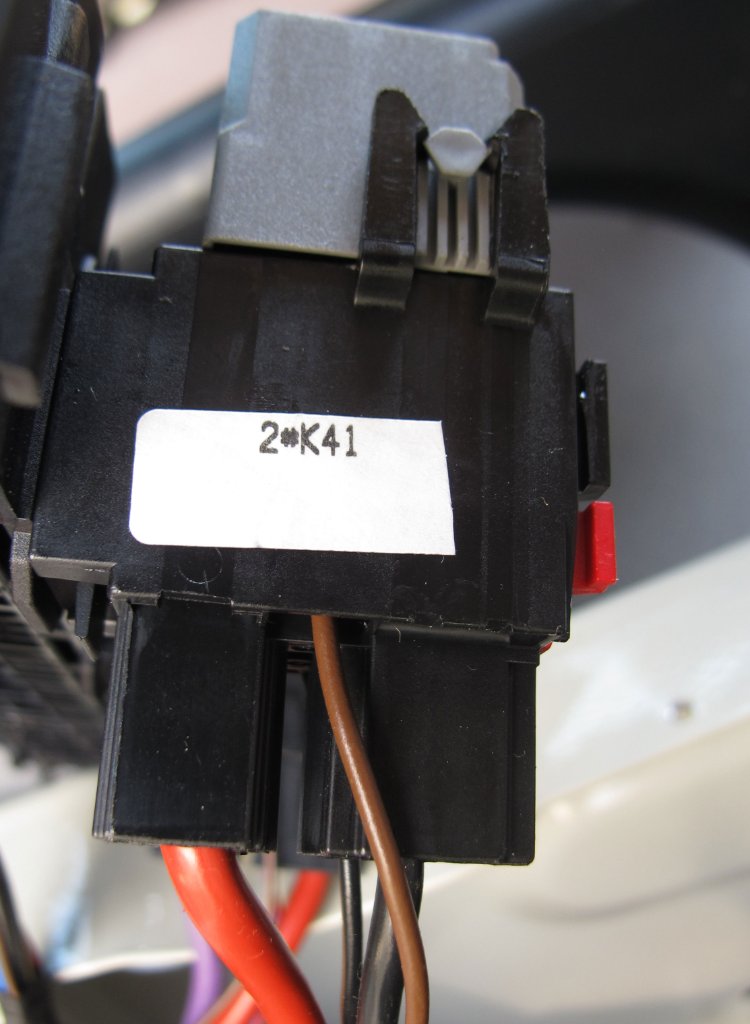

Von wo stammt das dritte Bild? Aus dem Einstieg? In dem sechspoligen Stecker mit der swrs-Ader, ist die andere Ader blsw (blau-schwarz)?
