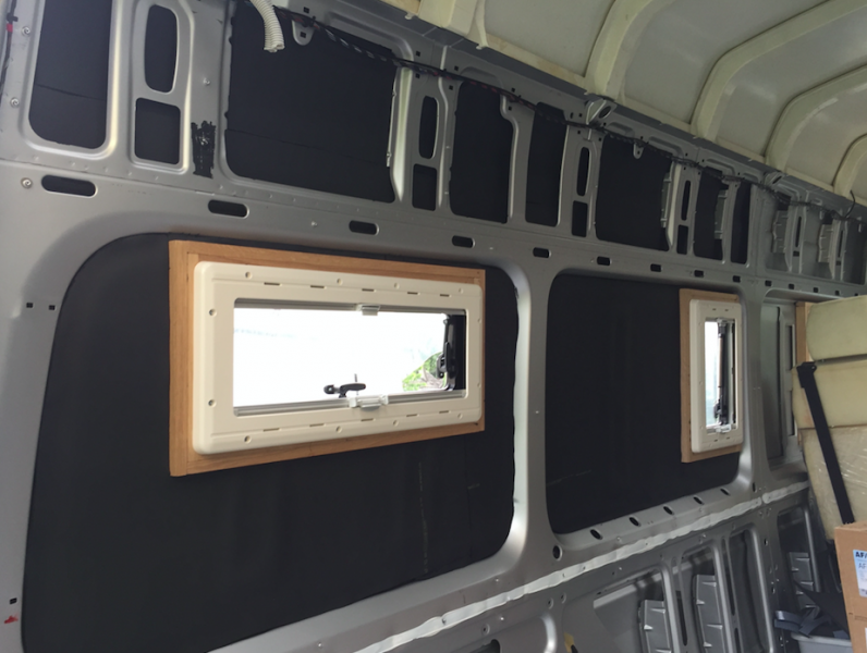

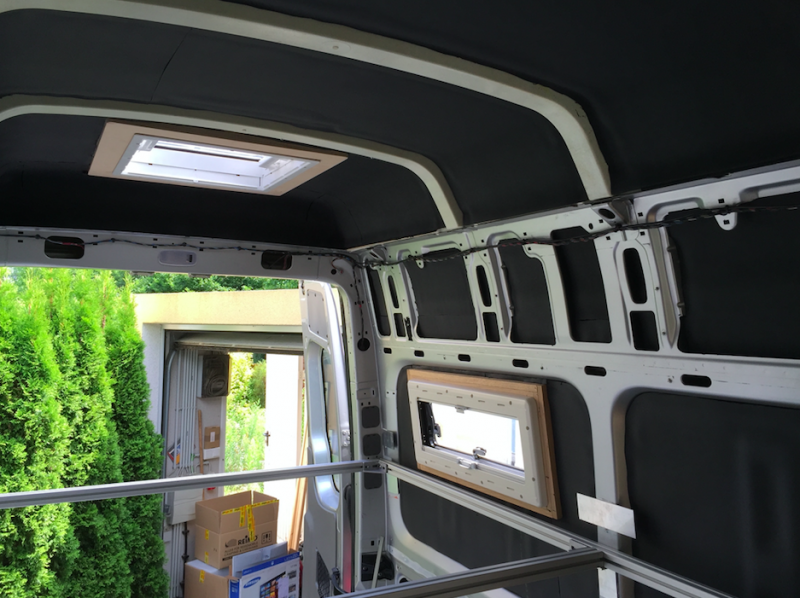

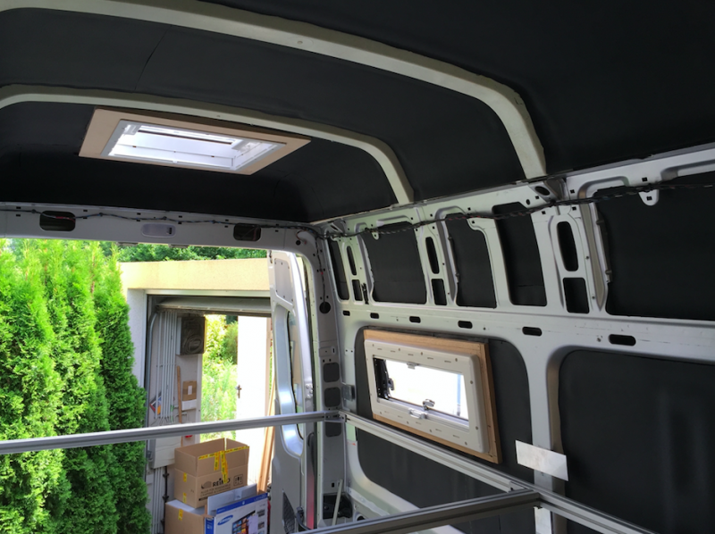

Ich habe bei mir die Zwischenräume zwischen den Holmen mit 10 mm Armaflex und anschließend mit 19 mm Armaflex beklebt.
Anschließend nochmal eine Lage 10 mm über alles inkl, der Holme.
Gruß, Frank

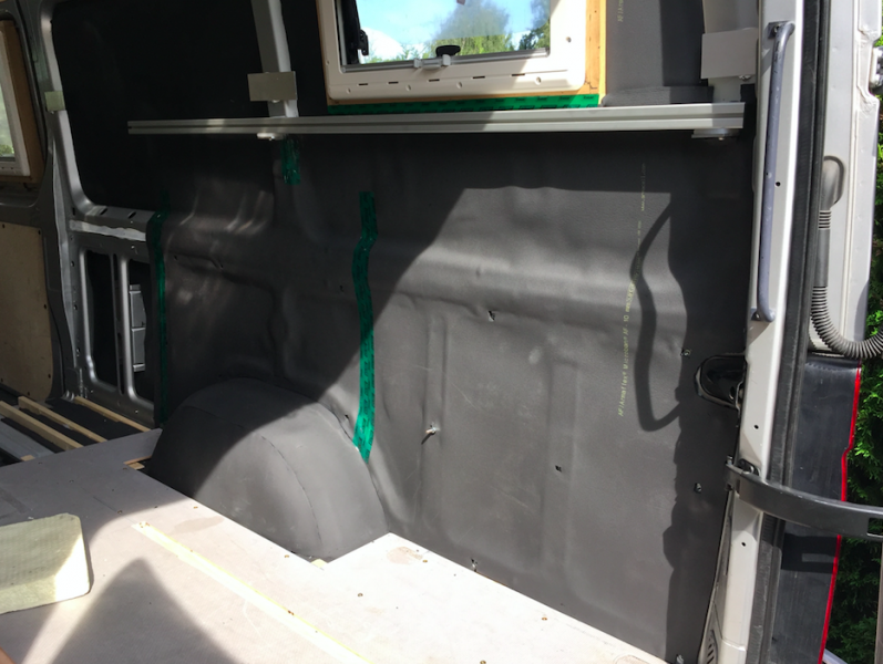

Als Anhaltspunkt:
Bei meinem L2H1 Mixto mit Fenstern in den Heckklappen hab ich wie folgt gedämmt:
  1. Boden: Sicken mit 19mm (Klebefläche nach oben) darauf 25mm nicht klebend
  • Radkästen: mit Alubutyl vollflächig, darauf 19mm, darauf Radkasten aus Plastik: RUHE!!
  • Seiten: von Dach bis Bodenhöhe 19mm selbstklebend einlagig,im unteren Bereich ab Wulst über Seitenplankennippeln nicht mehr geklebt sondern nach innen an die Innenkarosse gewölbt (klebt hier wegen Hohlraumkonservierung eh nicht. Diese unbedingt nacharbeiten bevor es nicht mehr zugänglich ist). Stoß zur Innenkarosse nicht geklebt, damit Kondenswasser im Hohlraum abfließen kann.
    Darüber lackiertes Pappelsperrholz 6mm rückseitig mit 6mm selbstklebend als Dampfsperre und Entkopplung zur Karosse
  • Dach: zwischen den Holmen und über dem Fahrerhaus 19mm selbstklebend, über die Holme und Schnittkanten 6mm selbstklebend, Decke mit 4mm Pappelsperrholz (lackiert) abgehängt
Gekauft: 3 Kartons 19mm selbstklebend, 1 Karton 6mm selbstklebend, 2 Kartons 25mm nicht klebend (hier sind 3m² über geblieben, die nutze ich noch für die Fahrerhaustüren) Gesamtpreis 400€
Nen bisschen was von allem ist über geblieben, aber nicht viel.
Hoffe das hilft bei der Einschätzung.
