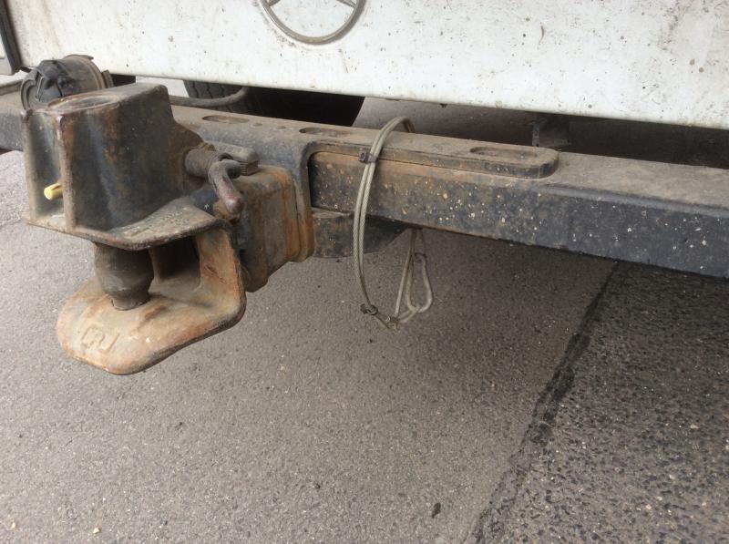

Re: Abreißseil bei Anhängern
Hier mal ein Foto von meinem Sprinter:
Ist ein original Abreißseil, zweimal im Kreis gelegt, in sich eingehakt und mit Kabelbindern stabilisiert. Die Ringe liegen locker/beweglich um die Traverse.
...und daran hängst du das Abreissseil von der Anhängerbremse ein, oder?
dann sollte das schon klappen.
Ziel ist ja, dass bei einer allfälligen Trennung des Anhängers von der Kupplung durch das Entfernen von Anhänger und Zufahrzeug voneinander das Abreiss-Seil die Bremsanlage des Anhängers betätigt (i.d.R. wird die über eine Gasdruckfeder und einen Übertotpunkt vorgespannte Handbremse durch das Ziehen am Abreissseil betätigt).
Was sich empfiehlt ist eine Ringöse/Mutter, die irgendwo am Chassis angebracht wird, kann auch an einer der vier Schrauben sein, die den Rockinger an der Traverse befestigen.
Das Abreissseil sollte immer ausreichend Luft haben, damit nicht die Gefahr besteht, dass bei engen Kurven versehentlich die Handbremse angezogen wird.

Mein Vater restaurierte vor Jahren meinen fetten Pfaffenbach-Anhänger inkl. Auflaufbremse und nahm ein stabiles Stahlseil, das er fest an der Handbremse des Anhängers befestigte und an der anderen Seite einen Karabiner zum Einhängen am Auto, mit dem man wahrscheinlich den ganzen Anhänger ziehen könnte. Das monierte mein TüV-Prüfer und bat um ein dünneres Abreißseil, oder zumindest einen Karabiner, der bei abgekuppeltem Anhänger zwar noch die Handbremse reißt, aber selber dann die Verbindung, resp. den Anhänger vom Zugfahrzeug trennt. Ferner wies er mich genau auf diese Öse zum Einhängen des Karabiners hin, wo dieser hinein gehört und explizit, daß es in Europa Länder mit Vorschriften gibt, wo er ausschließlich dort rein muß. Bei der abnehmbaren AHK sei dies sogar noch prägnanter.... mit Hilfe einer speziellen Öse oder Bügel an der Anhängerkupplung des Zugfahrzeugs befestigt sein müssen. Es reicht nicht aus, wenn das Sicherungskabel lose über die Anhängerkupplung gelegt wird.

Abrisseil-Öse am Zugwagen war auch im WW-Forum vor kurzem ein Thema...die fleissigen Schweizer sollen drei Gespannfahrern in Serie jeweils knapp 500€ wegen falscher Befestigung des Abreissseiles abgenommen haben...also 1500€ in wenigen Minuten.
Und was sagt ein Schweizer im Forum dazu: Richtig so...nur so hilft das Bußgeld auch das Verhalten zu ändern!
Gruß, Uwe.

ich frage mich warum so eine Schelle haben muss wenn doch an der Kupplung eine Öse ist wo man den Karabiner haken vom Seil festmachen kann
Beim orginale VW (Bosal) AHK auf unsere LT ist ein Öse darauf.Ist in NL wie geschrieben pflicht, vielleicht das das etwas damit zu tun hat? Seil wie auf das Bild von Matthias S ist zumindest hier nicht erlaubt, muß ein Öse oder etwas ähnliches sein. Auch einfach um der Kogelkopf schlagen ist nicht OK.
