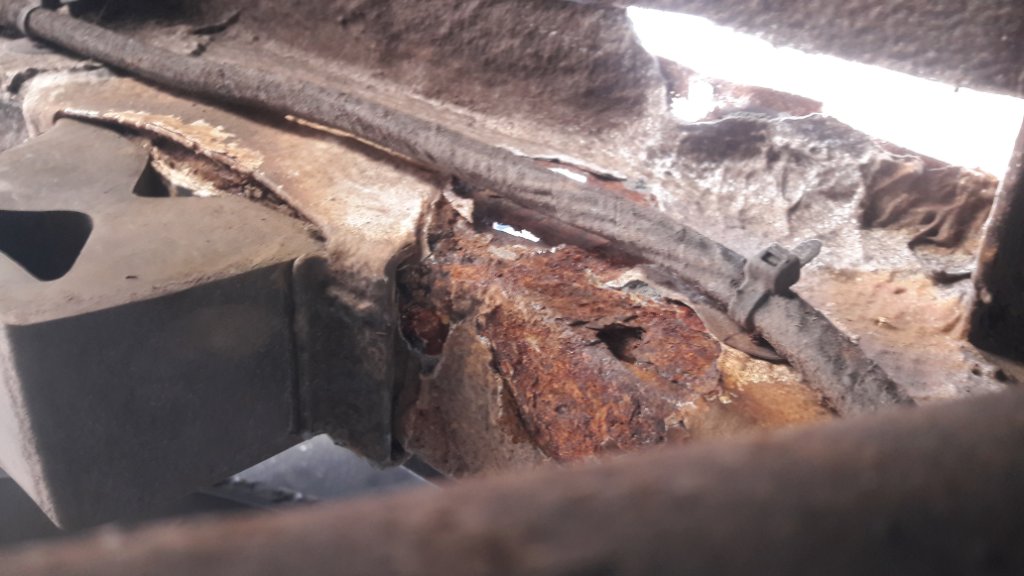

Servus Leute,
hab mir letztes Jahr an Stadtwerkesprinter mit 224tkm für 2800,- fürn paar Umzüge in der Familie gekauft. Hab ne Soundanlage für 800,- verbaut und ne LPG-Gasanlge für 1200,-.
Jetzt bei 250tkm hab ich das Getriebeöl gewechselt und eben den Unterboden-Getriebe-Schutz abgeschraubt. Die Plastikwanne ist mit Muttern an Gewindestangen befestigt. Die Gewindestangen sind fest am Fahrzeug verschweißt. Die eine Gewindestange ist mir gleich entgegen gekommen. Alle anderen sind komischerweise in Ordnung.
Leider kam dann hinter dem Unterbodenschutz eine fette Rostbeule im Längsträger zum vorschein. (Ich gehe schwer von aus, dass es sich bei dem Teil um den Längsträger handelt.) Ein bisschen den losen Rost abgekratzt und schon war ein hässliches Loch freigelegt.
Siehe Bilder ! (m Hintergrund das rechte Vorderrad.)
Kann man das schweißen? Was könnt Ihr mir da empfehlen? Was würdet Ihr machen?
Der TÜV hats ja dank des Unterbodenschutzes nie sehen können.

Hy Ben :wink:
Ich würd mir ein 2mm Blech als U-Profil Kanten das solang machen wies geht , Lochen und dann schön Punktschweißen und gut.Ein Karroseriebauer würd das wohl genauso machen :roll:
Zu den Haltebolzen der Wanne , wenn mir sowas passiert , bohr ich einfach ein Loch neben dem Anschweißbolzen und schraub die Wanne mit ner fetten Blechschraube ( 4,8mm ) einfach wieder dran.Hält bei meinem schon ne Ewigkeit :D

Danke Opa!
Würde ein Loch für eine Schraube dem Rost nicht wieder einen perfekten Ansatz liefern? Deswegen sind ja vermutlich auch Gewindestangen aufgeschweißt, statt Schrauben eingeschraubt. Wenn schon geschweißt wird, ists doch ein Einfaches in das von Dir empfohlene U-Profil, von "innen" eine Schraube festzuschweißen, oder?
Dannach das ganze lackieren? Wars ja vorher auch. Warum tut man dort keinen Unterbodenschutz (Ubs) drauf? Kann der Rost vl. unter Ubs arbeiten? Ich spiele sowieso seit geraumer Zeit mit dem Gedanken den kompletten Wagen neu zu lackieren. (Orange; Der Stadtwerkebonus in München ist hoch, der Lack hat stark an Farbe verloren. :( )

bfaus hat geschrieben: Warum tut man dort keinen Unterbodenschutz (Ubs) drauf?
Hallo bfaus
Nicht Ubs drauf machen sondern den Träger von innen behandeln. Hohlraumkonservierung. Das Ding rostet von innen nach außen.

Ja wenn das der Fall ist, geht das aber nur seitens des Herstellers. Ich kann doch den Rahmen nicht anbohren und versiegeln, oder?
Jetzt wo eh schon a Loch ist.... Wie bring ich die Feuchtigkeit raus, die schon drin ist und bring die Konservierung rein? Ich mach da nur was kostengünstig selber geht.
Was ich da jetzt alles machen könnte klingt nach einem Fass ohne Boden, für das es sich nur noch lohnt den Wagen komplett zu zerlegen und von Grund neu aufzubauen, zu verzinken und zu konservieren wo es Sinn macht. Sonst lebt der konservierte Rahmen noch 30 Jahre, aber alles andere bleibt nach und nach auf der Strecke.
Hat jemand mit Rost und schweißen an einer vergleichbaren Stelle Erfahrungen gemacht?

bfaus hat geschrieben: Ich kann doch den Rahmen nicht anbohren und versiegeln, oder?
Hi
Natürlich nicht anbohren, dann geht dir die ``Lord`` Garantie flöten.
Irgendwo gibt es die Zugänge für die Hohlraumkonservierung. Manchmal sind es mit Gummiproppen verdeckte Löcher oder auch wie bei den Türen, offene Löcher unten.

Sehr cool, wenn es da schon Löcher gibt. Hast Du einen Link zu dem Sprühwachs? Wie heißt das genau? Das werd ich nach dem Schweißen und nach der Rostjagd machen.

Hi bfaus
Alles was wie Hohlraumkonservierung aussieht, schmeckt und riecht, kannst du nehmen. Gerade nach den Schweißarbeiten, ist das genau das richtige.
Auch ist es gut für Schweller, Türen, Motorhaube, und und und. Hohlräume schwitzen, setzen Wasser an / ab und die Stellen rosten vor sich hin. Ohne das man es sieht.
Die Zugänge zu den Hohlräumen mußt du suchen, sie gibt es ! Selbst ein ``neuer`` Sprinter wurde ab Werk mit Hohlraumkonservierung versehen. Nur leider hält diese nicht ewig.

Am Längsträger hatte ich schon nach 2 Jahren den ersten Rost mit Loch. Da war eine Schweißnaht nicht richtig gelegt. Das Dach wurde auch mit Schlitz geliefert, da gab es wohl eine Verspannung... MB hat es geschweißt und lackiert - das war nur eine von 21 Stellen in 4 Jahren...
Beim ersten Sprinter gab es nur 8 Jahre gegen Durchrostung. Und die suchen wie die Spürhunde, ob da nicht ein kleiner Unfall nachzuweisen ist...

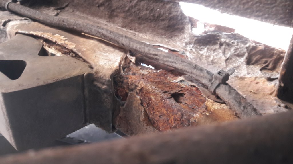

Hallo Forumgemeinde,
ich habe momentan dasselbe Problem, Längsträger über der Hinterachse durchgerostet; und das auch noch an der Verstärkung wo diese gummies sitzen.
Hätte da mal die Frage ob ich die Gummis entfernen könnte, so das sie nach dem schweißen auch nicht mehr vorhanden sind, ist das sinnvoll? TÜV gerecht? Jemand erfahrung damit?
Hat eigentlich nur mit einem Loch im Boden angefangen, aber da lag so viel gammel drin, das nach dem entfernen ein schönes Loch zum Vorschein kam.
