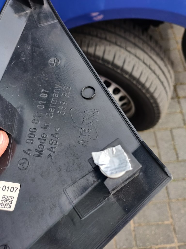

Hatte ich gerade bei meinem 907er - gemerkt, dass es von der Plastikecke kam, habe ich es erst jetzt. Die Ecke hat sich beim öffnen der Tür öfter (bei Hitze) am Spiegel „verklemmt“ und so ein komisches Geräusch dabei verursacht. Deshalb wurde das Teil jetzt von der Werkstatt ersetzt und seit dem war/ist das „Wind“-Geräusch weg.

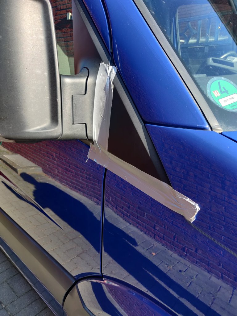

Klackern, flattern, vibrieren - ist doch alles das gleiche. :D Panzerband hat das Geräusch eliminiert. Dann muss das Teil ersetzt werden. Danke für den Tipp!!!
PS: Hab' zwei der kleinen weißen Halteringe getauscht. Unten war sehr locker, oben war gut -> getauscht, dann beide "geht so" -> Über die Löcher einen kleinen Fleck Panzerband geklebt, scheint jetzt ok zu sein, muss nachher nochmal fahren...

Kann man zu sich hin abziehen, in den 3 Ecken und der Mitte sitzen entsprechende Nubsis. Tür auf, dann kommt man mit den Fingern leichter dahinter. Oder den Standard VW Keil nutzen.
