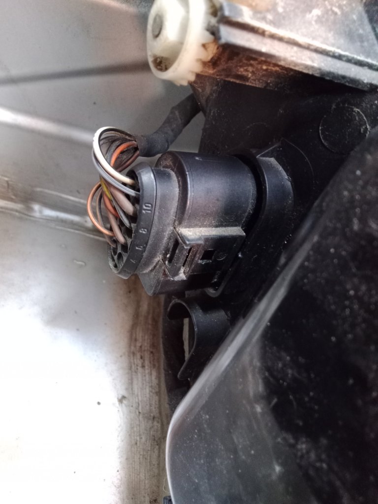

Schönes Thema,bin auch gerade dabei
den Kondensator auszubauen und hab
die letzte Stunde damit verbracht den
Stecker vom Scheinwerfer zu trennen.
Ohne Erfolg . Habe es mit Drücken,Drehen,
und gleichzeitigem Ziehen versucht.
Auch kleinen Schraubenzieher in die Lasche
gesteckt und oben genanntes versucht .
Stecker ist nicht zu lösen .
Hat jemand einen Erfolg versprechenden Vorschlag ?

Re: Empfehlung Klimakondensator
Stecker ist erledigt,mit dem Schraubendreher
Waagerecht in den Schlitz und dann nach
Oben hebeln=Stecker entriegelt!
