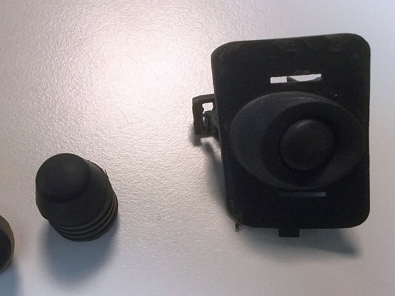

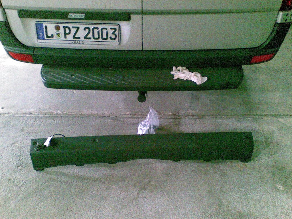

Hallo neuer Michael,
beim/für den Mercedes Sprinter gab es unterschiedliche Trittbretter mit ./. ohne PDC-Sensoren wegen diesen Haltern darin + unterschiedlich (lange) Kabelbäume. Ich hatte einen Auftritt, in dem ein Halter fehlte (kaputt) und deshalb einen aus der Stoßstange ohne Auftritt gewechselt. Diese haben je nach Position teilweise unterschiedliche Winkel und sind eingeklebt/geschweißt. Es würde mich verwundern, daß/wenn VW das abweichend konstruiert haben sollte.

Hallo Rosi,
vielen Dank für die Info. Dann werde ich als erstes mal die Halter in der jetzigen Stoßstange anschauen. Vielleicht passen die bei der Trittstufe ja auch......Danke für den Tipp...und danke für Deine aufwändigen Foto's
Beste Grüße
Der neue
