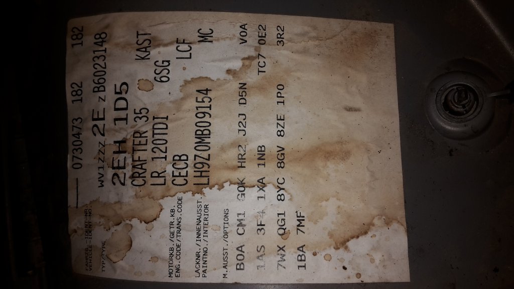

Hallo, ich habe jetzt schon eine Weile die Suchfunktion hier bemüht, aber bin nicht fündig geworden. Kann ich irgendwo eine Liste mit den Ausstattungscodes für meinen Crafter finden? ich habe mal ein Foto des Aufklebers mit dazugestellt. Leider hat der Vorbesitzer seinen Kaffee durchs Armaturenbrett laufen lassen...

Du kannst über die FIN in Deine Datenkarte schauen. Bemühe mal den Goggel nach FIN und Datenkarte.

Da kommt nicht viel bei rum. Besser du meldest dich bei ErWin an, da bekommt man die kompletten fahrzeugindividuellen Informationen. Allerdings erst nach Bezahlung.
B0A Bauteilesatz ohne länderspezifische Bauvorschrift
1AS Elektronisches Stabilisierungsprogramm (ESP)
1BA Federung/Dämpfung, Standard
3F4 Reserverad in Fahrbereifung
CM1 Stahlräder 6 1/2J x 16
QG1 Wartungsintervallverlängerung
1NB Abdeckungen f. Radnaben/Radschrauben
1P0 Federung Standard
1XA Multifunktionslenkrad
J2J Batterien: Batterie 450A (100Ah)
3R2 Hochdach in Wagenfarbe
8GV Drehstromgenerator 180 A
8YC Radio Standardklasse
8ZE Dachantenne
D5N 5-Zylinder-Turbodieselmotor 2,5 L/120 KWTDI Common-Rail Grundmotor ist: TC7
G0K 6-Gang-Schaltgetriebe
HR2 Reifen 235/65 R16 C
TC7 5 Zyl.Dieselmotor 2,5L Aggr. 076.B
V0A Reifen ohne Festlegung der Reifenmarke
Edit: Beim Abschreiben der Codes ist was schiefgelaufen
8ZE Dachantenne

Re: Ausstattungscodes Crafter BJ 2011
Super, das ging schnell!
Vielen Dank schon mal!
