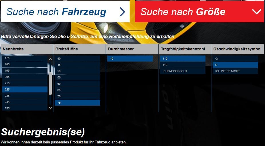

BFGoodrich® All-Terrain T/A KO2 225/75/16 auf 906 ohne Allrad
Im Handel scheint es den BFGoodrich® All-Terrain T/A KO2 in 225/75 R16 115/112S zu geben, jedoch nicht beim Hersteller.
