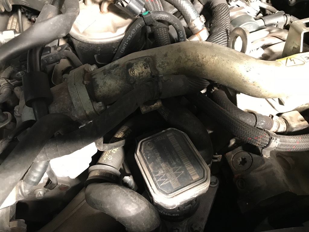

Re: Unterbrechung Glühkerze 1
Also vor (also in Fahrtrichtung) liegt vor dem Kraftstofffilter eigentlich nur das hier...
Aber das sieht nicht richtig aus.
Ich bin etwas verwirrt... bitte um Aufklärung!
Danke
Schau mal in Blickrichtung etwas weiter nach links und Du wirst es finden.ben85 hat geschrieben: 23 Sep 2018 20:08 Also vor (also in Fahrtrichtung) liegt vor dem Kraftstofffilter eigentlich nur das hier...
Danke

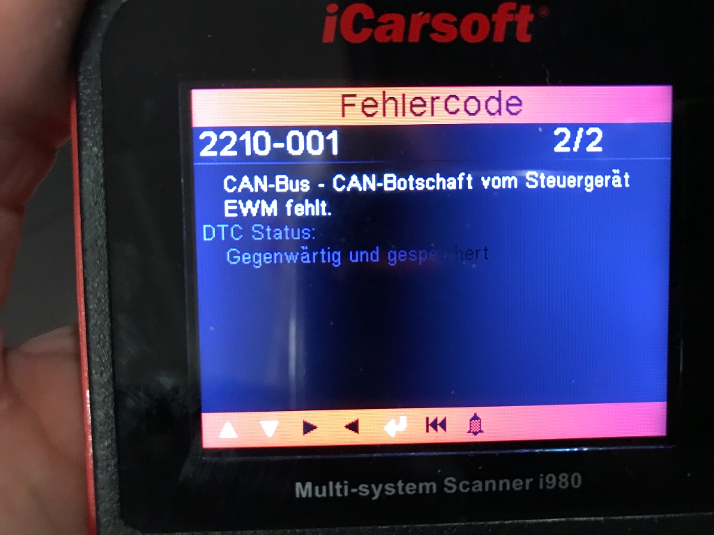

Steuergerät gefunden. Kommt die Tage.
Aber ich könnte heulen.
Fehlermeldung: Can Botschaft vom Steuergerät EWM fehlt
Hab ich im Motorraum irgendwas abgerissen?
Was mach ich jetzt?
Was mach ich jetzt?
