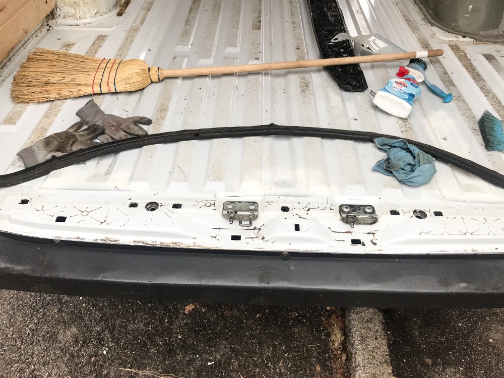

Hi, ich habe solche Roststellen mit einer CSD-Scheibe auf dem Akkuschrauber entfernt. das geht recht schnell und einfach. Anschließend 2x lackiert und wenn da Schrauben sind, dann Fluid Film in die Löcher gespritzt. Ich weiß nicht ob ich alles fetten würde, denn dann bleibt Dreck und Staub erst recht drin kleben.
Ich habe vor kurzem die Plastikabdeckung im Heck entfernt, da sah es genauso aus. Meine Seitentrittstufe habe ich noch nicht angeschaut, mir schwant allerdings Schlimmes Und wenn ich deine Bilder so sehe, dann sieht es unter meinen Einsteigen vermutlich genauso aus...
Schau übrigens auch mal unter das Dichtungsgummi, falls das nicht ganz fest sitzt.
Anschließend lackiert mit Primer, dann mit normalem Lack und alle Löcher geölt, bevor ich die Leiste wieder aufgesetzt habe.

Re: Rost in den Trittstufen, bzw. darunter
das Problem unter den Kunststoffverkleidungen der Trittsstufen war ja schon bei
älteren Modellen eines. Ich habe damals den gesamten Bereich unter den Verkleidungen
nach Abschleifen und einer Behandlung mit Brantho Korrux mit einem wasserdichtem
Schaumgummi ausgekleidet und dann nach oben mit Sikaflex abgedichtet, sodass weder
Wasser noch Sand u.ä. von oben einsickern konnten, was ja beim Ein- und Einsteigen
Sommer wie WInter sonst ständig passieren würde. Das hatte zur Folge, dass auch 10
Jahre später alles komplett rostfrei war.
Bei meinem Neuen hab ich das entsprechend nun von vornherein entsprechend
abgedichtet. Kann ich nur wärmstens empfehlen ...
Fotos leider nein, wobei ich nicht denke, dass das in der Durchführung so
kompliziert ist. Die Trittstufe steht auf einer Art Kunststoffstelzen,
es liegt also ein Hohlraum zwischen der Trittstufenfläche und dem
Bodenblech vor, in dem sich unbehandelt dann sehr gern Wasser und Sand
sammelt und fröhlich vor sich hinrostet. Den Hohlraum füllst du halt mit
Schaumgummi auf, welches geschlossenporig und damit wasserdicht sein
sollte. Ich habe dafür, wenn ich mich richtig erinnere, Armaflex genommen.
Dann die Trittstufe wieder einsetzen und rundrum mit Sikaflex abdichten,
sodass von oben nichts eindringen kann. Ich hab dann noch die nach unten
aus dem Bodenblech herausragenden Schraubenenden mit Sikaflex abgedeckt,
damit die nicht verrosten und damit im Zweifelsfall später mal leichter
herauszudrehen sind.
Freue mich über Rückmeldungen, obs bei euch geklappt hat ... ...
Noch ein Tipp: Wenn man schon die Trittstufen ausbaut (an die Schraube hinter der B-Säulenverkleidung kommt man auch ohne Ausbau der Verkleidung dran), dann sollte man das "Geheimfach" in der Beifahrer-Trittstufe auch ausbauen.
Bei mir war die Dichtung marode und das Blech an vielen Stellen schon am gammeln.
Da konnte ich dann also direkt auch noch abschleifen und lackieren.
Dichtung vom Fach wurde komplett entfernt und dann mit Sika eingeklebt.
