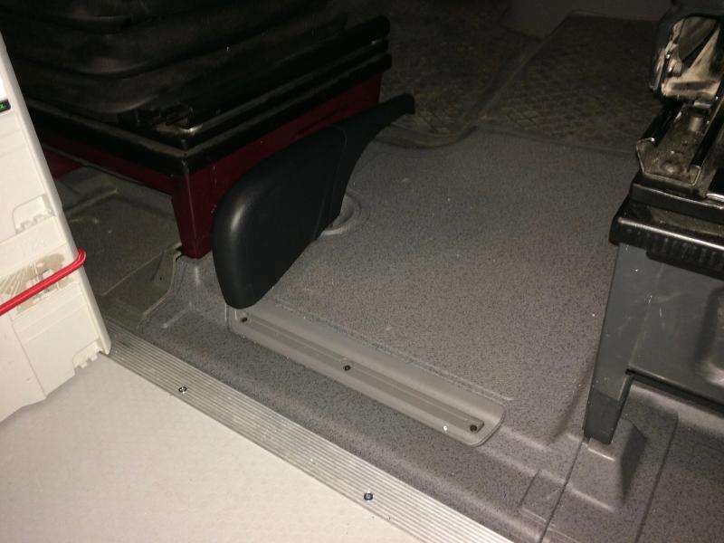

So, den richtigen Bodenbelag habe ich jetzt. Nur den Kanal noch nicht.
Kann mit jemand noch helfen, welche Teile ich bestellen muss?
Ich habe bis und mit dem Kanal Nr. 40 im Bild. Also der Kanal den ich habe endet ca. bündig mit der Vorderkante der Sitzkästen.
Brauche ich einfach nur Teil 50, 90 und 100?
Zur Orientierung: Ich bin im EPC bei 83 HEIZUNG/KLIMAANLAGE -> 270 LUFTKANAL AN BODEN
Ps: Nur zur Klarstellung: Ich habe bereits H00 vorgerüstet. Lediglich wegen Umrüstung von Doppel- auf Einzelsitz vorne fehlen mir Teile.
Simondhartha
Beiträge: 363
Registriert: 14 Jul 2016 15:11
Re: Wer hat H00 Luftkanal zum Fahrgastraum und Einzelsitze?
Beitrag von Simondhartha »
So, habe jetzt umgebaut. Teurer Spass, aber dafür siehts jetzt schön aus. In der Tat ist es schwierig wenn die Handbremse tiefergelegt ist.
Jedenfalls hat es sich für die Optik gelohnt, da ich ja dort eh den Boden offen hatte. Luft kommt leider kaum welche Raus. Ich denke da müsste man wohl die Ausströmer im Fahrer- und Beifahrerfussraum teilweise verschliessen um mehr Luft nach hinten zu bringen.
