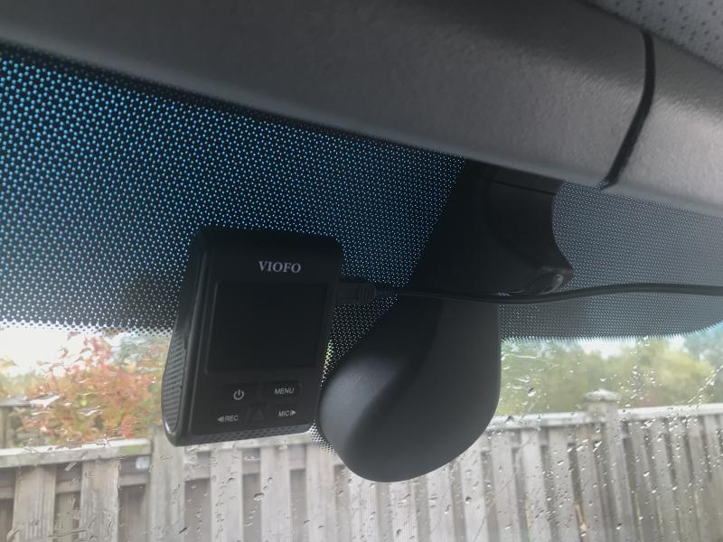

Ich habe mir von der Westfalia-Werstatt meines Vertrauens ein zusätzliches Kabel nach oben legen lassen, das nur dann Plus hat, wenn der Motor läuft. Somit startet die Kamera nicht, wenn man nur mal eben die Zündung anmacht, um die Fensterheber zu benutzen.

Den Einbauort kannst du auf dem Foto in meinem ersten Beitrag sehen, direkt neben dem Regensensor.
