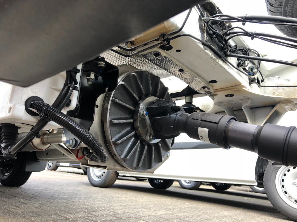

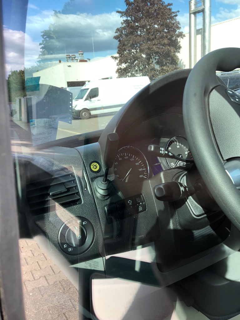

519er Pritsche:
Zuletzt geändert von Schreinz am 31 Jul 2018 22:40, insgesamt 2-mal geändert.

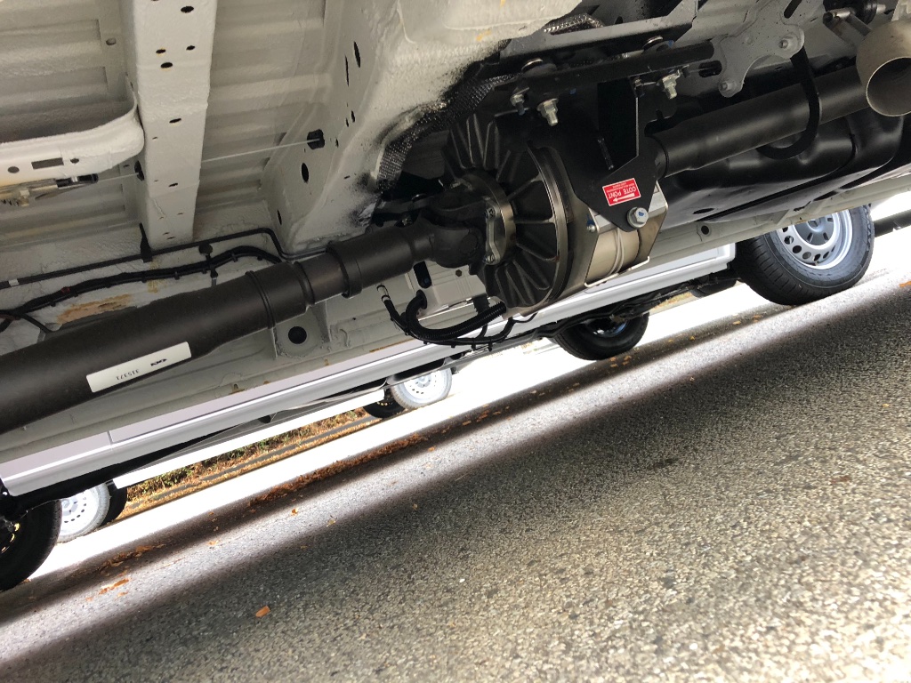

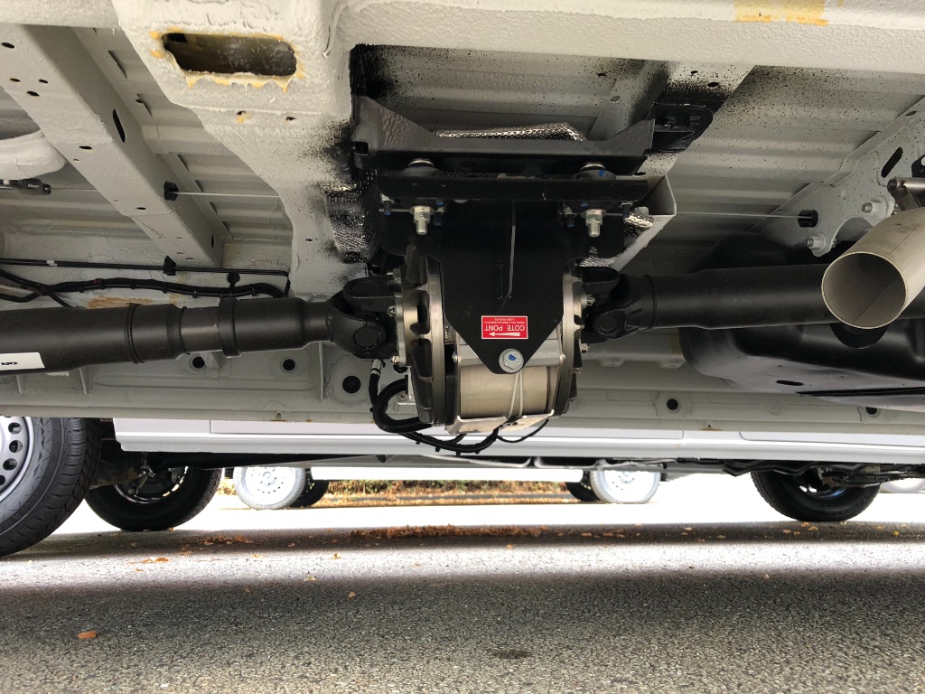

519er Kasten:
- Folgende Benutzer bedankten sich beim Autor Schreinz für den Beitrag:
- Crafter277 (01 Aug 2018 10:34)

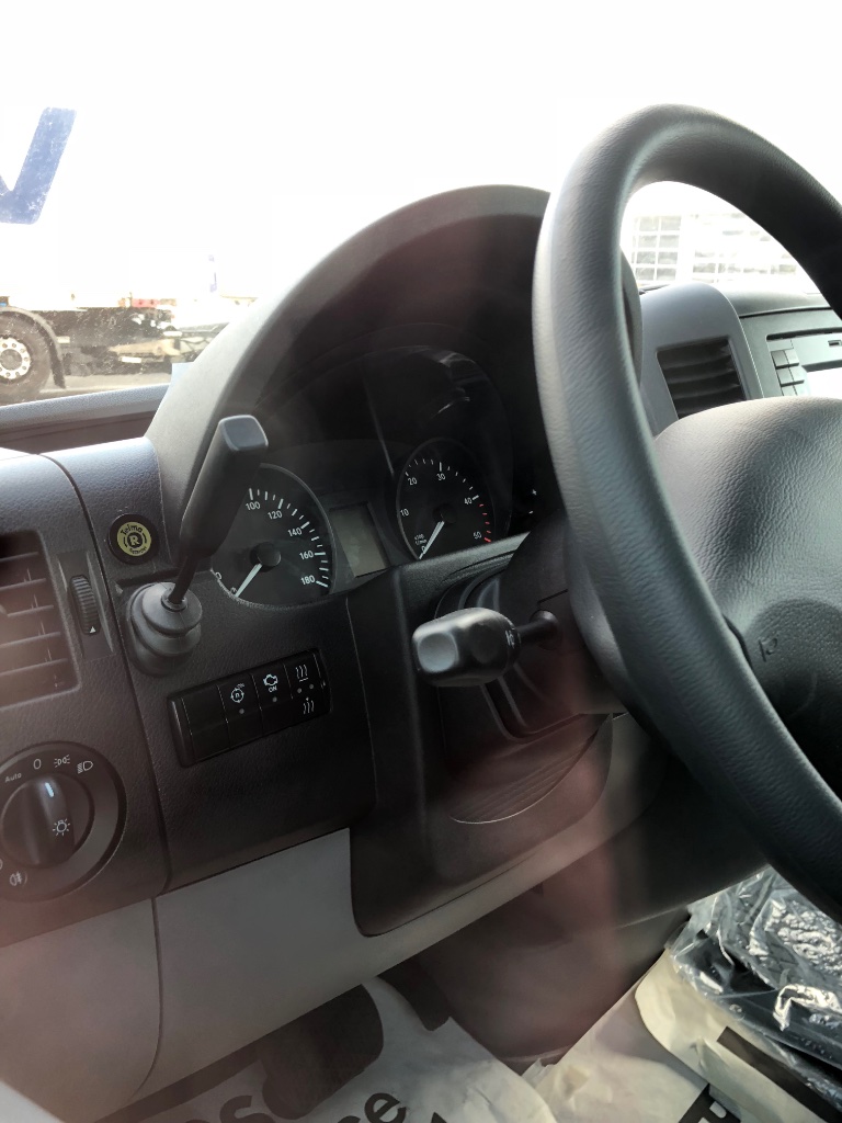

Schöne Sache, wenn auch wahrscheinlich ziemlich selten. Beim 5xx eventuell noch mit Hänger und auf Langstrecke kann das durchaus Sinn machen. Nur die Hebelposition ist der Knaller, besonders wenn noch das Tempomat Hebelchen dazukommt
Und keine Ahnung wo Daimler den Knüppel dann beim neuen Modell verstecken würde

Ah, nach vielen Jahren endlich mal einer im Forum der sich tatsächlich eine Telma gegönnt hat.
Ja, sieht man wenn nur an Mini-SZM (also Fahrgestellen). Für den Kasten muß die auch arg tief hängen finde ich.
