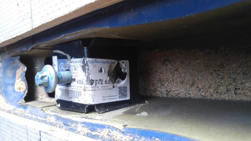

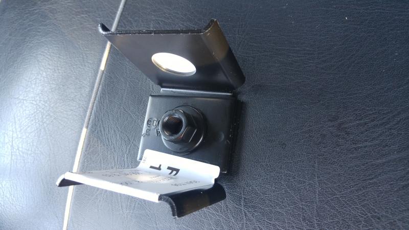

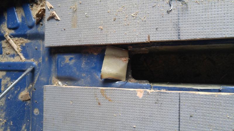

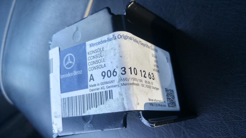

Ich habe mich auch eigentlich viel zu lange schon mit diesem Thema beschäftigt. Ich habe keine Bodengruppe -Kombi und eine Lkw Zulassung mit 1-6 Sitzplätzen je nach Ausstattung in den Fahrzeugschein eingetragen . Die Befestigungspunkte waren bei mir nicht vorhanden und ich habe sie nachgerüstet . Dazu muss dich die Sperrholzplatte aufschneiden und da drunter das Bodenblech aufschneiden um an die U-Träger von oben heranzukommen. dann habe ich den Tank halb ausgebaut und von oben die Befestigungspunkte eingeschweißt. Die Befestigungspunkte bekommt man bei Mercedes. versuche ein Foto mit Teilenummer anzuhängen . Dann habe ich alles Russion geschützt und oben das Bodenblech wieder aufgeschweißt beziehungsweise gepunktet . Dann noch mal ordentlich Hohlraumkonservierung rein gespritzt und alles verdichtet und die Holzplattenteile wieder aufgeklebt. damit habe ich die Orginal Befestigungspunkte drin und hoffe, dass nie jemand danach fragt wie sie reingekommen sind. den Fahrzeugschein brauche ich ja nicht ändern lassen weil schon sechs Plätze eingetragen sind .

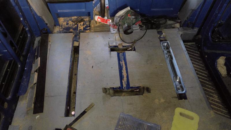

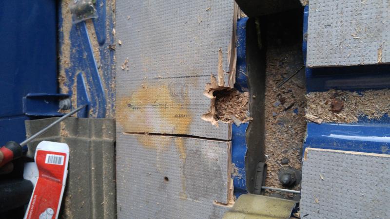

Hier der aufgeschnittene Boden bevor die Befestigungspunkte eingeschweißt wurden

Die Teile kosten ungefähr 35 € pro Stück

Man braucht pro Bodenschiene zwei Halter . D.h. bei einer Dreier Sitzbank, die drei Füße hat, sechs Halter.

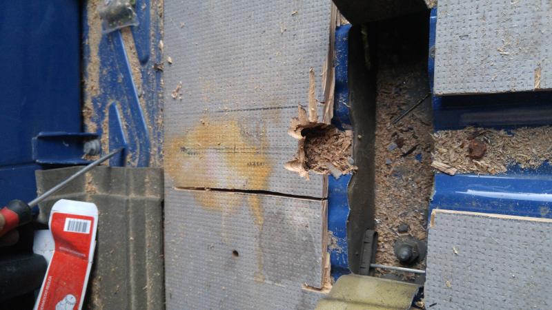

ich habe unten geschaut wo die Träger sind . In der Mitte laufen die Träger quer . Deshalb muss man den Boden auch quer öffnen. soweit, dass man zum Schweißen auch dran kommt . Um links die Halter einzuschweissen, muss der Tank ein Stück herruntergelassen werden damit er nicht verkokelt wird. Wo genau die Träger drunter sind sieht man größtenteils an Markierungen im Bodenblech . Ich halte auf dem nachfolgenden Bild den Schraubenzieher an die Stelle wo die Markierung ist .

Habe gestern die original MB Winkelbleche mit Einschrauböse eingeschweist. Perfekt.
Habe nun 2 x Winkelblech mit Einschrauböse übrig (da für die Verzurrleisten bereits 2 Punkte serienmässig verbaut waren)
