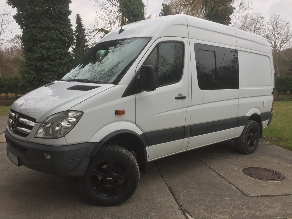

Ich habe die Räder mal aus Spaß an meinem Sprinter montiert.
Außer bei vollem Lenkeinschlag kratzen/schleifen die Reifen nirgends.
Don (19 Nov 2018 07:37)
Beiträge: 6207
BF-Goodrich® All-Terrain T/A KO² 265/60R18 ./. 265/65R18 auf W906 4x4
#194

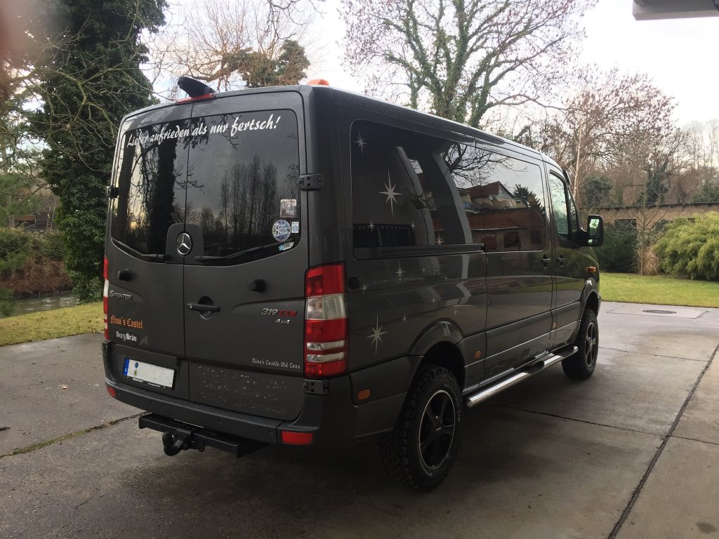

Kann es sein (ich glaube, mich zu erinnern, daß es bereits jemand bemerkt hatte), daß aktuelle BF-Goodrich weniger Profiltiefe als früher und/oder vergleichsweise Reifen anderer Hersteller haben :?:
Stelle ich nämlich einen 5 Jahre alten relativ, aber nicht völlig abgefahrenen MICKEY THOMPSON 265/60R18 110T neben einen (o.k. montierten) BF-Goodrich 265/65R18 117R, ist der vermeintlich größere 65er kaum höher, als der theoretisch flachere.
Meine Winterreifen MICHELIN Latitude Alpin 255/60 R18 112V berühren bei vollem Lenkeinschlag und ungünstigen Bedingungen marginal die Plaste des Innenkotflügels, was die BF-Goodrich 265/60R18 119S kaum mehr taten.
BF-Goodrich265/60R18 119S mit erfolgreicher Abnahme
BF-Goodrich 265/65R18 117R noch ohne Abnahme
Mickey Thompson 265/60R18 110T mit erfolgreicher Abnahme
