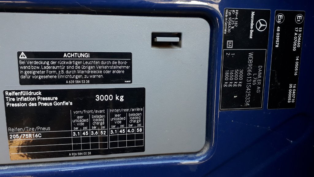

steht auch auf der originalen Fahrersitzkonsole türseitig, wo auch die Achslasten stehen...

cappulino hat geschrieben: 05 Okt 2018 08:08 steht auch auf der originalen Fahrersitzkonsole türseitig, wo auch die Achslasten stehen...
Ich seh da nix!?

Re: Anhängelast erhöhen 2,8 auf 3,5to
vespaonkel hat geschrieben: 05 Okt 2018 14:12Ich seh da nix!?
Also ich lese ganz deutlich HA=4,182
Wenn ich das richtig lese, hast du eine zulässige Gesamtmasse von 3t und eine zulässige Zuggesamtmasse von 5t.

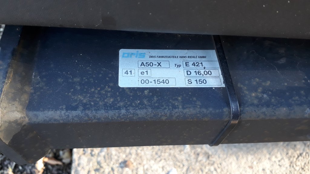

D-Wert 16?
Ist S die Stützlast?
Im Schein steht Stützlast 100 kg!
Bei Hirschi-AG gibt es eine Berechnungstabelle für Excel. Die Grundlagen dazu kannst du aus dem Hirschi-AG PDF D-Wert Berechnung entnehmen.
Mit deinem D-Wert 16kN und der Masse des Zugfahrzeugs von 3t ergibt sich eine maximale Anhängelast von 3,57t. Trotzdem darf deine Anhängelast 3t nicht übersteigen, weil das Zugfahrzeug (kein Allrad) nur eine maximal zulässige Gesamtmasse von 3t besitzt. Achte auf die maximal zulässige Zuggesamtmasse von 5t. Eventuell musst du diese entsprechend erhöhen lassen.
Die angegebene Stützlast aus dem Fahrzeugschein vom 100kg darfst du nicht überschreiten, es gilt immer die jeweils niedrigere Angabe.

Ich habe vorhin mal den Schein und das Bild vom AHK-Schild an MB gesendet.
Die Antwort lautet:
"es kann sein das die Werte der Anhängerkupplung den Vorgaben für einer Auflastung entsprechen. Es gibt aber leider keine Freigabe vom Hersteller!!
Vielleicht gibt es noch die Möglichkeit direkt bei TÜV-Nord eine Auflastung einzutragen??? Nach unseren Erfahrungen wird dort aber auch eine Herstellerbescheinigung verlangt"
Was sagt Ihr dazu?
Es gibt da eine Firma in Aicha vorm Wald, die entsprechende Gutachten über Online-Handel vertreibt. Du wirst trotz allem nicht auf 3,5t Anhängelast kommen, maximal 3,45t wären drin. Dazu brauchst aber eine Auflastung des Zugfahrzeugs, maximal 3,45t entsprechend der Summe der Achslasten, und zusätzlich eine Erhöhung der Anhängelast auf eben diese maximal zulässige Zugfahrzeuggesamtmasse.
Du musst aber wissen, was du da machst. Der Antriebsstrang ist vermutlich nicht für diese Lasten ausgelegt. Du musst daher Abstriche in der Leistung hinnehmen müssen, und der Verschleiß wird vermutlich ebenso in die Höhe schnellen. Deine Vertragswerkstatt wird jede mögliche Kulanz ablehnen.
