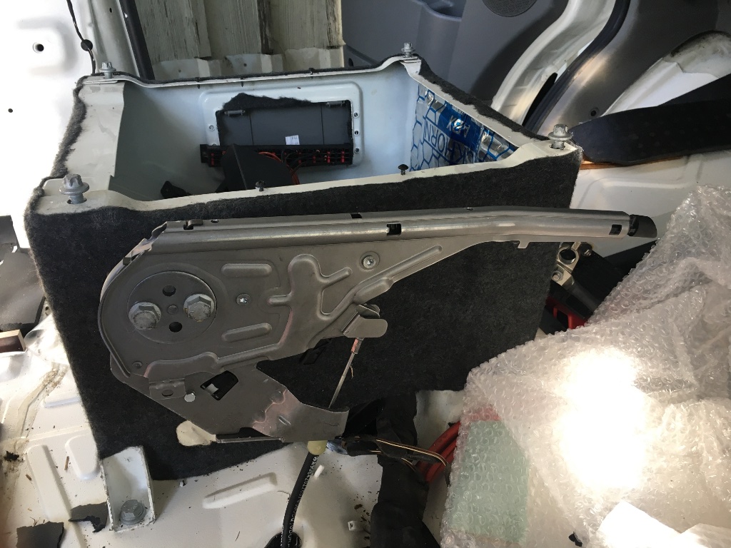

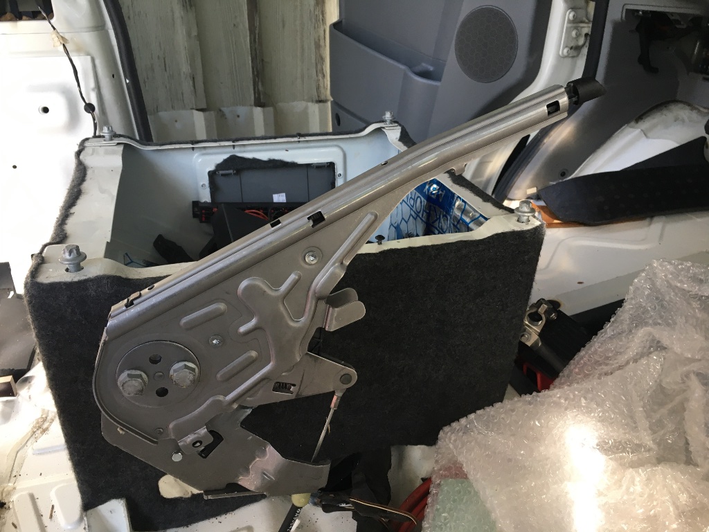

Also da ist das Ding, war auf jedenfall das Richtige Teil.

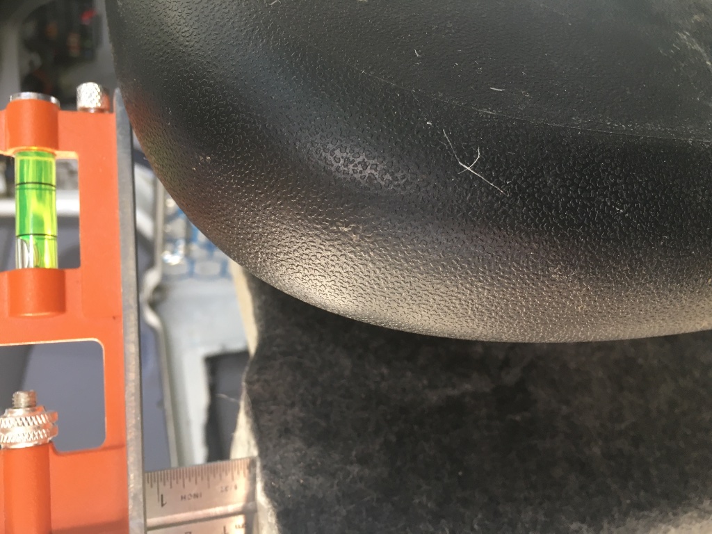

Ich frag mich allerdings wie ich mit ner Drehkonzept Konsole da rüber kommen soll wenn die Verkleidung am Bremshebel verbaut ist.
Die ist anscheinend nur 28mm hoch. Und das sieht mir jetzt schon knapp aus :shock:
Aber wird schon langen...
jense
Beiträge: 3640
Re: Recaro Style in Crafter / Sprinter
Beitrag von jense »
Ist das schon der klappbare Hebel??

jense hat geschrieben: 13 Jul 2020 18:52 Ist das schon der klappbare Hebel??
Ja.. oben angezogen und abgeklappt und unten nur angezogen.
Hab das Gefühl ich brauch zusätzlich noch ne Tieferlegung.
Aber mal abwarten bis die Drehkonzept kommt.
Die Federkontakte gibts für 25ct bei nem Teileanbieter. Das passt schon

jense
Beiträge: 3640
Beitrag von jense »
Die ist dabei, dann passt das
