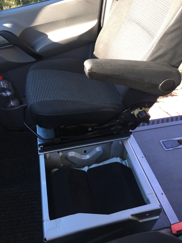

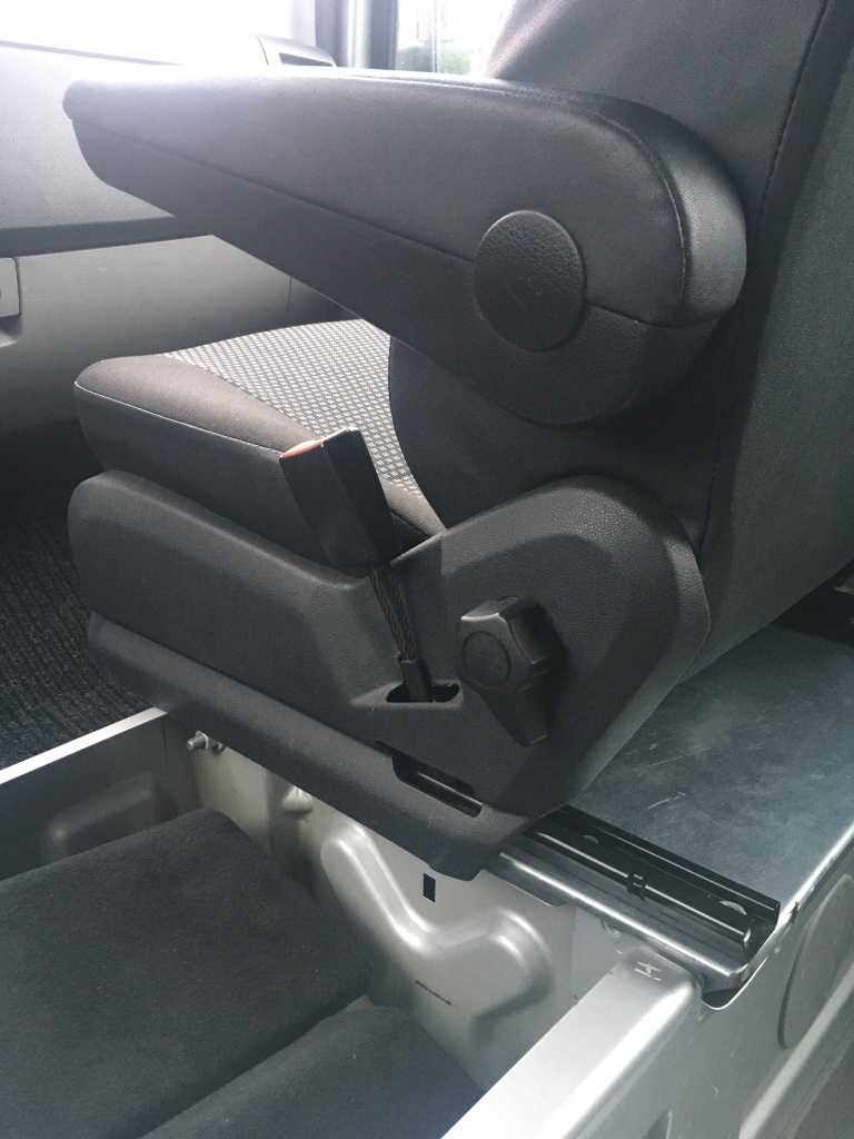

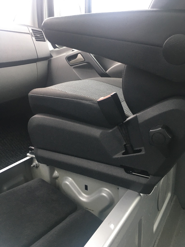

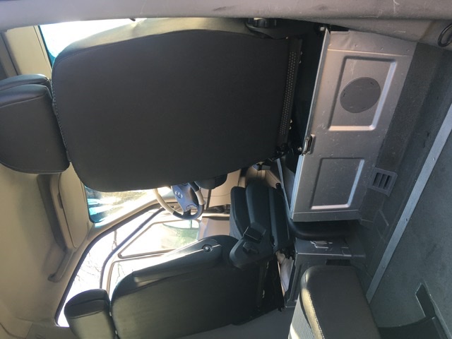

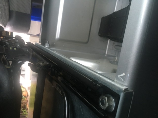

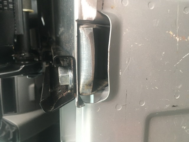

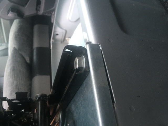

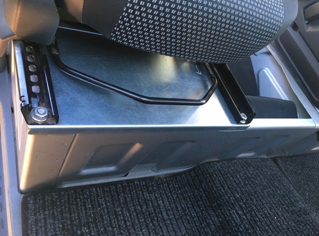

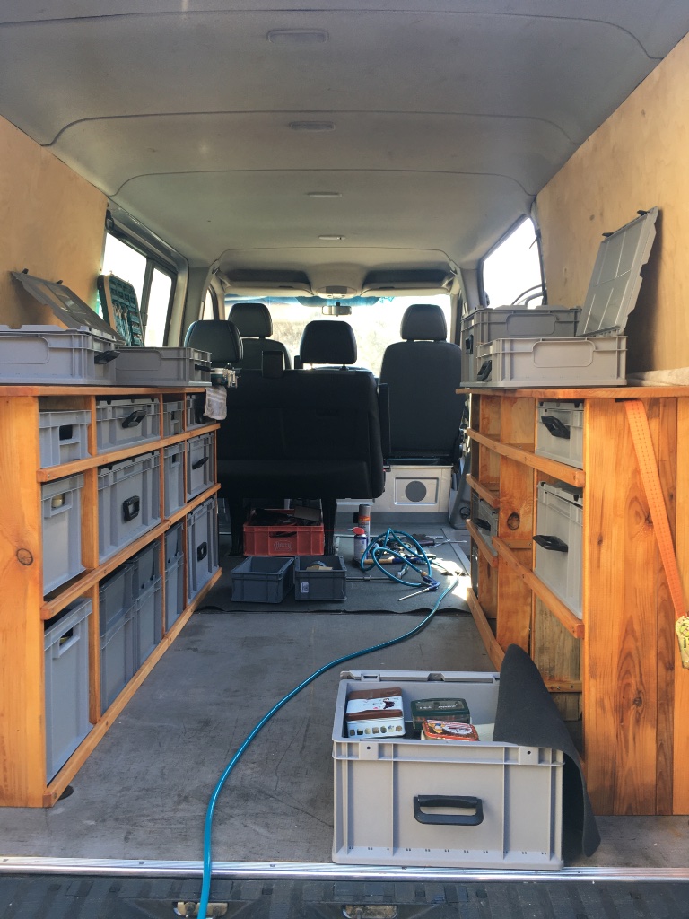

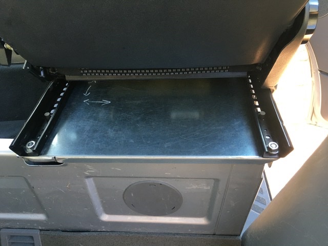

Hallo und gute Gesundheit,
Viele Sprinterfahrer möchten gerne von Beifahrer Doppelsitzbank auf Komfort Einzelsitz umrüsten.
Der Beifahrer kann bequemer Sitzen und man kann nach Hintern durchgehen, was bei der Ausbaunutzung von Vorteil ist.
Neukaufen ist beinahe unerschwinglich.
Gebrauchte Einzelsitze mit Einzelkonsole sind selten und kosten je nach Zustand bis zu 500€.
Dann muss noch die Bodenmatte ( ca. 150€ gebraucht) getauscht werden und es wäre schön, wenn man direkt eine Konsole in der eigenen Wagenfarbe bekommt.
In meinem Wagen ist noch ein Luftkanal Für Hinten verbaut. Das müsste dann auch noch umgerüstet werden.
Bei der Einzelsitzkonsole fällt dann auch noch der schöne Stauraum in der Doppelsitzkonsole weg.
Ich habe eine Weile gesucht und wollte die Kosten
klein halten aber auch noch flexibel bleiben.

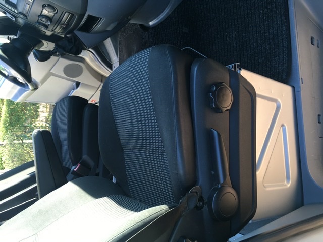

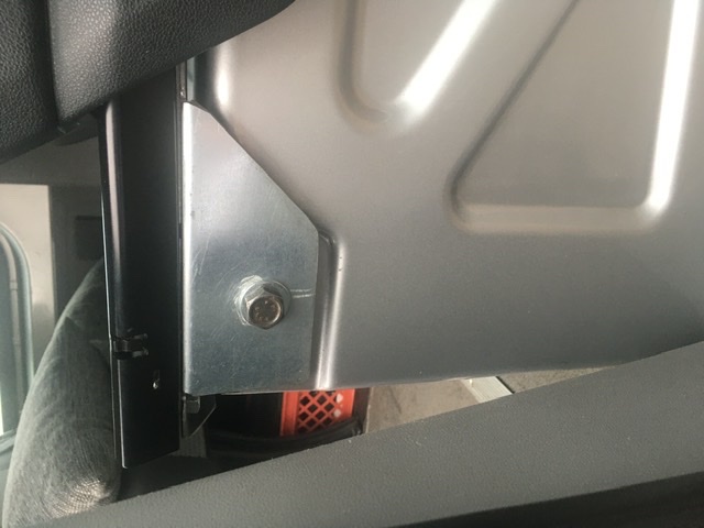

Die Idee ist eine Einzelsitz Adapterplatte für die doppelkonsole. So kann ich nach Hinten durchsteigen, behalte den Stauraum, Mitfahrer in der zweiten Reihe können besser sehen und etwas auf der Konsole ablegen. Ich habe eine Konsole in Wagenfarbe und muss nur den Einzelsitz besorgen.
Der Adapter nutzt die vorhanden Bohrungen/Befestigungen/Aufnahmen und ich kann bei Sitzplatzbedarf innerhalb von 20 bis 30 min auf Doppelsitzbank zurück rüsten.
Das Ganze ist vermutlich nicht TÜV gerecht.
Die Ausführung in 3mm Stahlblech mit gefalzten Kanten ist aber extrem stabil.
Ich stelle nachbilden nach Bilder von den Umbauten ein.
Eventuell gibt es ja nich diese oder jene Anregung Eurerseits.
Dank und bleibt Gesund oder doch lieber herdenimunisiert...

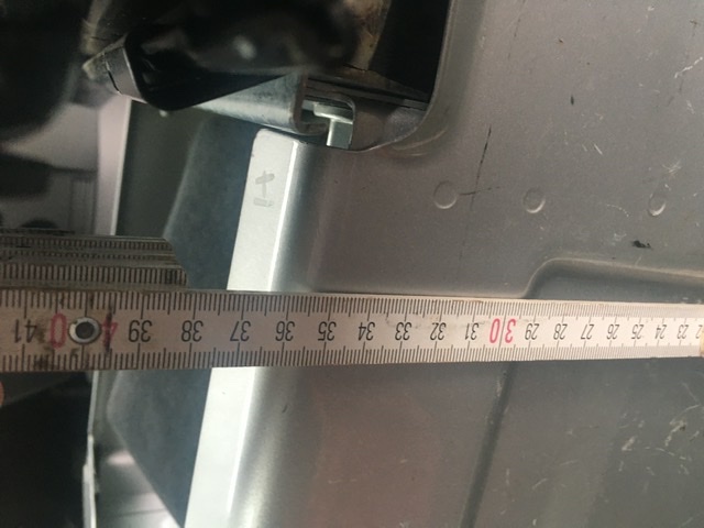

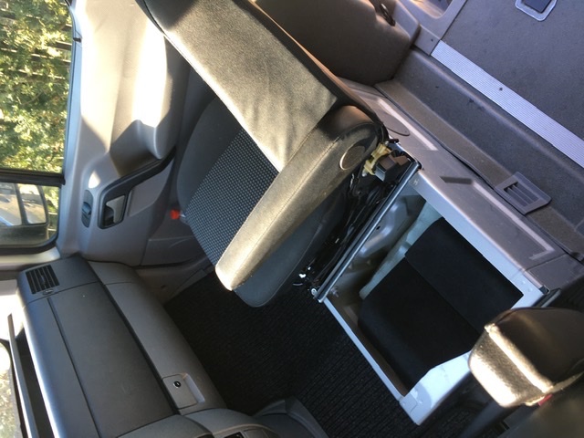

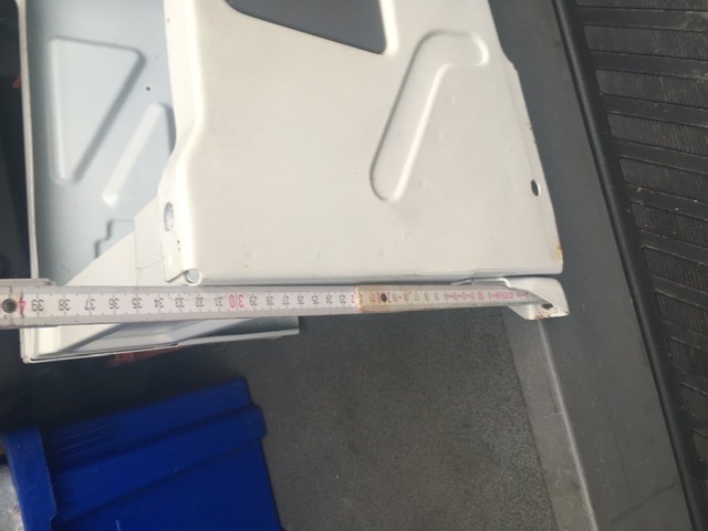

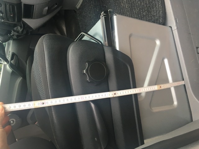

Zu bedenken wäre nich die Doppelkonsole
Ist ca. 4 cm höher als die Einzelsitz Konsole. Und der Einzelsitz ist 24 cm. Dagegen ist die Doppelsitzbank nur ca.16cm Hoch. Das sind gesamt ca. 12cm höher. So kommen kleine Beifahrer nicht richtig mit den Füßen auf den Boden. Meine Beifahrerin ist 156 cm groß. Ich habe ihr eine Fußstütze vom einem langen 7er BMW bereitgestellt, dieser ist mit Klett am Zepppch fixiert. Es wurde für GUT befunden...

Re: Beifahrer Komfort Einzelsitz auf Doppelkonsole montieren

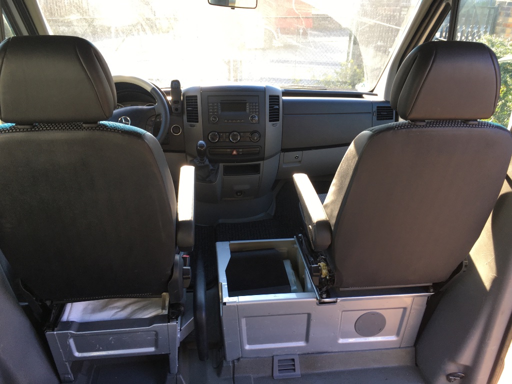

TÜV hin oder her...das muss jeder selber wissen.
Schön gemachter Umbau und ich hatte die Idee auch mal.
Gerade der Staukisten Stauraumvorteil ist nicht von der Hand zu weisen.
Allerdings, wenn ich mir das nun so ansehe, bin ich froh es nicht gemacht zu haben.
Das man mittig prima durchgehen kann, wenn die Einzelsitzkonsole verbaut ist, gleich den mangelnden Stauraum in meinen Augen auf jedenfall aus.
Natürlich ist der Umbau nicht ganz günstig, ich würde es aber jederzeit wieder machen.
Wir haben allerdings auch noch eine Drehkonsole für den Beifahrersitz. Damit wäre dann der Sitz so hoch, dass da niemand mehr vernünftig sitzen könnte (doppelkasten + adapterplatte+ drehkonsole + höherer Sitz...).
Aber schön, wenn das für euch gut funktioniert. Das ist am wichtigsten.

Ja Danke für die Antwort.
Ein späterer Umbau auf Einzelsitzkonsole mit Drehsitzen ist für die endgültige Nutzung als Wohnmobil ist auch geplant.
Die nächsten 2 bis 3 Jahre ist der Sprinter noch als flexibler Packesel, rollende Werkstatt und Familientransporter unterwegs.

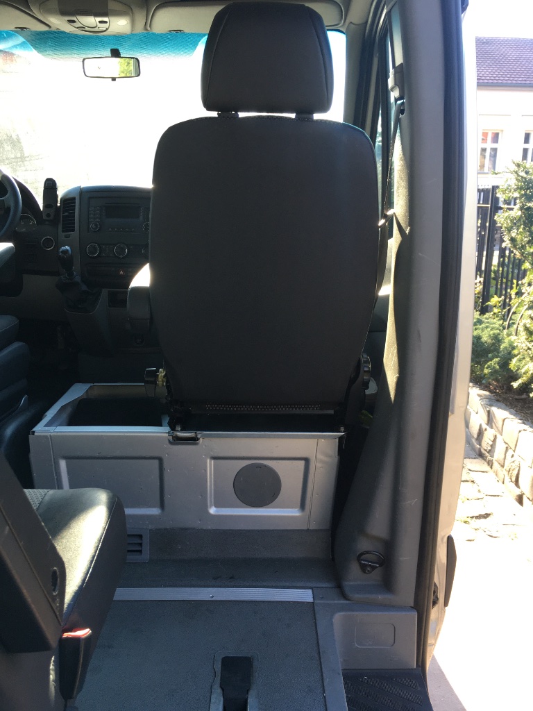

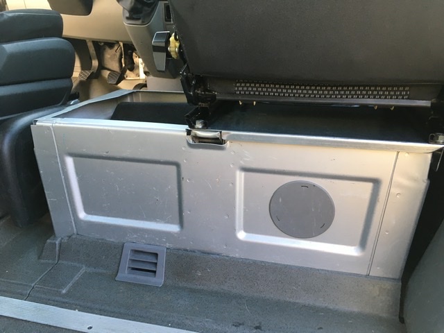

Ich habe auch auf Einzel/konsole/sitz umgerüstet. Sitz und Konsole haben mich 400gekostet. Für den Doppelsitz habe ich 350 bekommen. Konsole musste umgespritzt werden, also habe ich zum 1.Mal in meinem Leben metallic gesprayed mit 2Komp.Lack und Klarlack. Da ich nicht über eine professionelle Lackierpistole verfüge, habe ich es mit dem Preval Spraygun - nachfüllbares Spray Dosen System - gemacht. Ist nicht 100%ig aber 99,5% geworden. Bin froh, dass ich das gemacht habe und der Aufwand war überschaubar,
Du könntest dir noch eine Klappe mit Ablage auf den Leerplatz bauen.

Ja wie schon gesagt ist sicher nicht TÜV gerecht.
Auf den freien Platz kommt noch eine nette Ablage mit Getränkehalter für die Mitfahrer.

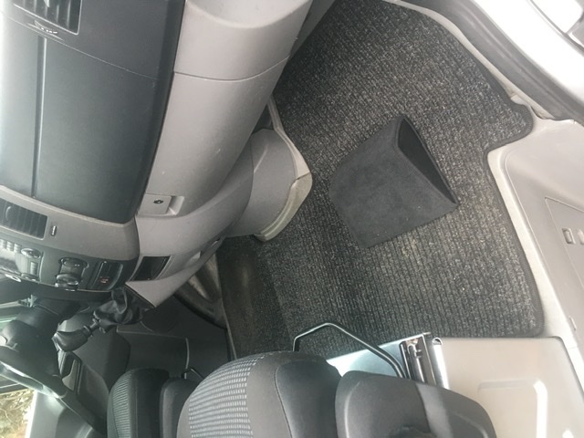

Heute habe ich noch die Linke Kunststoffverkleidung gekürzt und angebaut. Ich habe für den verbauten Einzelsitz inkl. Weißer Einzelsitzkonsole 150€ bezahlt. Dieser Sitz (Stoff Brasao von 2009) war aus einem RTW und sehr gut erhalten. Doppelsitze werden im Netz reichlich angeboten. Da ist ein Verkaufspreis von 350€ ganz gut. Ich wollte ja zwecks möglichem Rückbau meine Doppelsitzbank behalten.
Wie hast Du ( Exilaltbier) es mit dem Boden gemacht?
Hast Du eine eigene Lösung gefunden oder einen Einzelsitzboden bekommen für kleines Geld?
Danke für die Anregungen
Zuletzt geändert von Tante Rietha am 30 Mär 2020 16:02, insgesamt 1-mal geändert.

Eigene Lösung, durchgehender Belag von hinten bis vorne unter die Fußraummatten. Die beiden Schmutzfangmatten an der Schiebetür und zwischen den Konsolen liegen lose auf.
