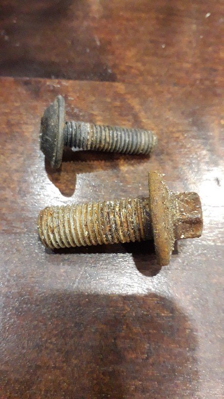

Re: Gewindegröße der Bodengruppe Kombi für Sitzbefestigung
Mit Messschieber Außendurchmesser: 12mm Also M12. Nach Feingewinde sieht das nicht aus. Deshalb würde ich standard M12x1,75 sagen
Mit Messschieber Außendurchmesser: 8mm Also M8. Nach Feingewinde sieht auch diese nicht aus. M8x1,25Was haben die Zurrösen für Gewinde?
Danke fürs schnelle nachmessen. Sehen aber gut rostig aus, die Teile?!
Das ist eine de rSitzbankbefestigungsschrauben der vorderen Schale gleich nach der Schiebetür. Die wurde nie benutzt da eine 2er Sitzbank verbaut ist und auf der Schale vom Vorbesitzer immer nur feste drauf rumgetrampelt wurde. Das rostige Ding hab ich gleich mal entfernt, findet vorerst weiterhin keine Verwendung bei mir. Die anderen beiden Schalen/Schrauben sahen zum Glück nicht so mies aus.
Hoffe du hast nicht schon bestellt. Bin jetzt doch etwas unsicher geworden und hab nochmal versucht zu messen. Die Steigung ist ja der Abstand von Zahnflanke zur nächsten Zahnflanke in mm. Lässt sich mit einem Messschieber ja schlecht abmessen , hab deshalb 10 Flanken gemessen und komme ziemlich sicher auf 15mm. Das würde für ein M12x1,5 Feingewinde sprechen
Ne stimmt, ist ja auch das Forum hier... hatte den Link schon vor längerem gespeichert...man_in_bleeck hat geschrieben: 06 Jan 2019 21:41Und dieser Link bringt dich in ein anderes Forum, als dieses hier?Gelöschter User hat geschrieben: 06 Jan 2019 21:11
Der Link oben ist ja auch aus einem Crafter-Forum, die machen das vielleicht anders?
@Mitschi: Danke für's nachmessen!
Damit würde ich sagen hat das "Crafter-Forum" verloren
Und wenn ich hier schon am fröhlichen messen bin, mess ich dir gleich noch die Steigung der M8 Schraube. Hab ja sonst nichts besseres zu tun
Einen Moment
Komme bei 10 Gewindegängen auf rund 12mm. Also bleibe ich da bei der Aussage von M8x1,25
