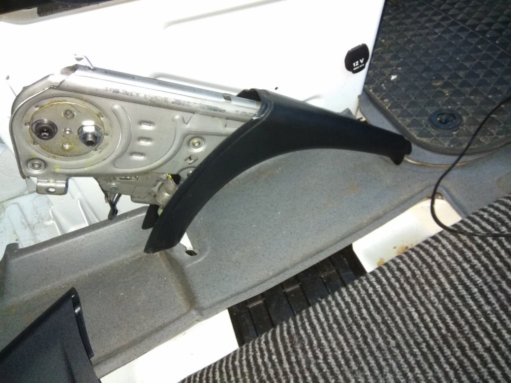

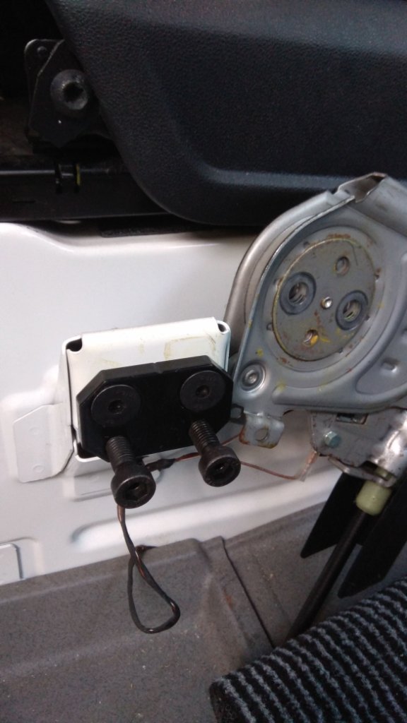

Ich habe heute auch wieder ein bisschen gebastelt und experimentiert, habe die Tieferlegung für die Handbremse von Sportscraft
1 St. Sportscraft Handbremstieferlegung für Mercedes Sprinter ab Bj. 2006;
Sportscraft Artikel Nr.: 3373039; Stückpreis € 13,99
(knapp 16€ inkl. Versand über Fritz Berger als Sondebestellung) montiert und dabei die Bremse absichtlich nach unten verdreht eingebaut, sodass sie in in gelöster Stellung auf dem Boden liegt und auch bei gedrehtem Sitz angezogen werden kann.
Ich habe die Handbremse dazu nur mit der hinteren Schraube an der Konsole verschraubt, die andere Schraube ist mir einer Mutter versehen quasi unterhalb der bremstieferlegungsplatte und dient als Widerlager beim hochziehen der Bremse. Funktioniert sehr gut, allerdings ist so das Handbremsseil zu lang, das macht jetzt unter dem Wagen einen ziemlichen Bogen und liegt auf dem Tank auf, vermutlich keine dauerhafte gute Lösung. Deswegen würde ich gerne wissen, ob man das irgendwie kürzen kann? Vor allem die Aussenhülle zwischen Bremshebel und erstem Widerlager ist zu lang.
Oder gibt es evtl. Für die niedrige Sitzkiste sogar ein von Hause aus kürzeres Handbremsseil?
Nachtrag: Bremse funktionier auch mit dem langen Seil einwandfrei, die Kurve unter dem Wagen schein nicht zu eng zu sein, als das man da was ändern müsste!
Danke im voraus!

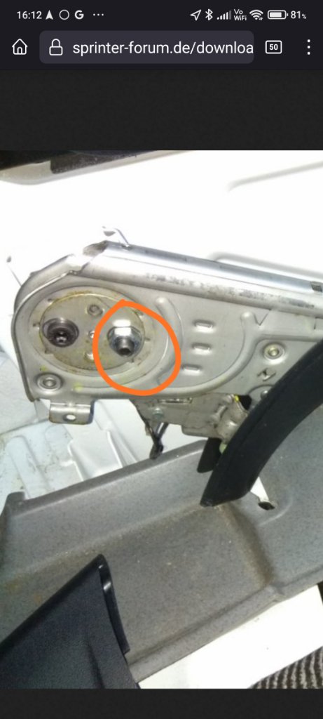

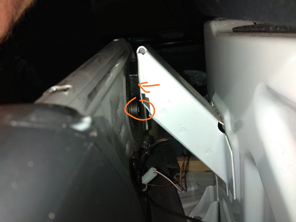

Hier sieht man es vielleicht besser, eingekreist ist für Schraube, die quasi nur als Widerlager dient, der Pfeil zeigt auf die Platte der bremsTieferlegung

Ich muss dieses Thema nochmal hoch holen. Ich bin leider zu blöd zu verstehen wie ihr es gelöst habt.
Habe Adapter Schrauben etc hier, kann mir aber keinen Reim machen
Gibt's evtl noch Fotos vom Zusammenbau? Speziell den Teil mit der Mutter zum kontern verstehe ich nicht

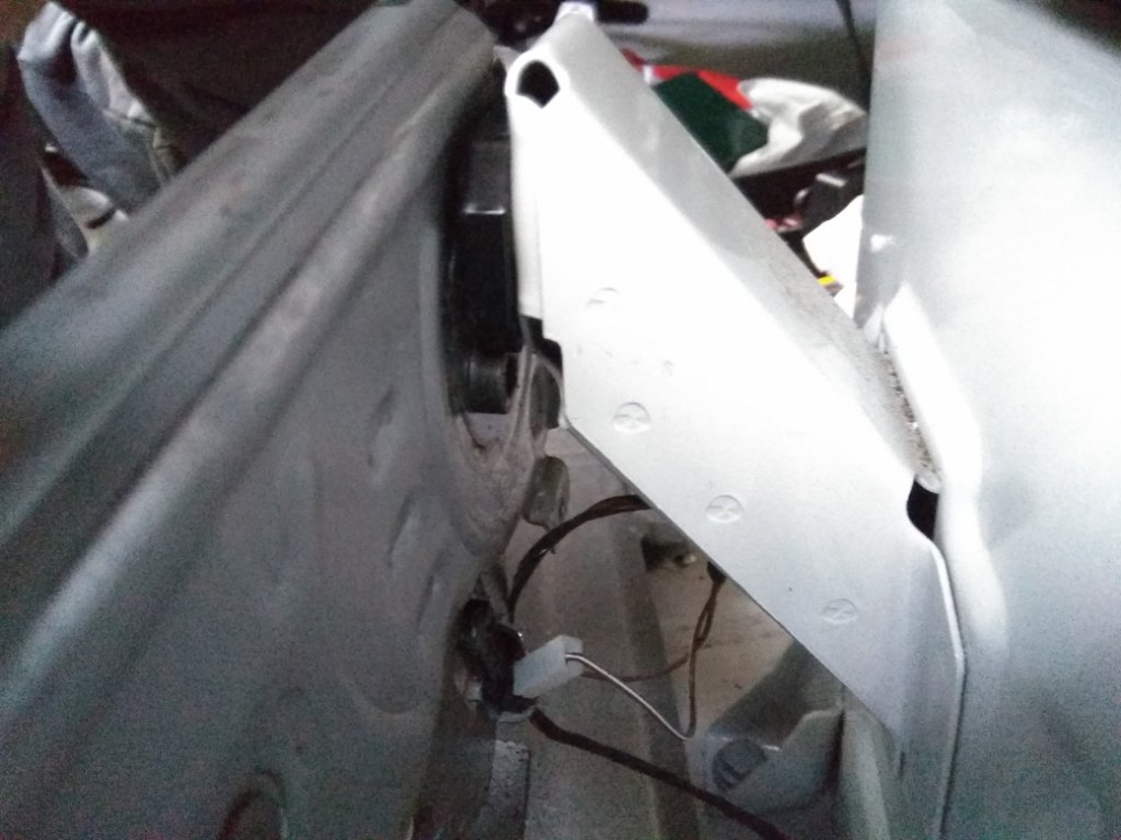

es wird nur eine der beiden Schrauben verwendet, um den Bremshebel am neuen Halter anzuschrauben. der Hebel liegt dann schräg nach vorne gekippt und die das andere Loch dient zur Abstützung von unten gehen den Halter.
Re: Absenkbarer Handbremshebel
diese Schraube hängt quasi auf der anderen Seite in der Luft und das unsichtbare gegenstúck dient nur dazu, beim hochziehen abzustützen.
Das ist die andere Seite der Schraube!!jense hat geschrieben: 15 Jun 2018 23:01 Hier sieht man es vielleicht besser, eingekreist ist für Schraube, die quasi nur als Widerlager dient, der Pfeil zeigt auf die Platte der bremsTieferlegung

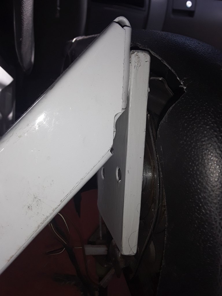

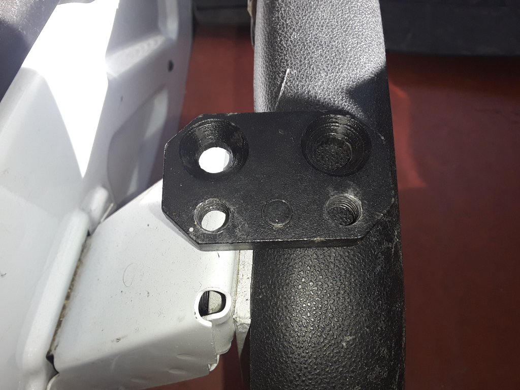

Ich habe das Problem mit einer längeren Adapterplatte aus 8mm Flachstahl gelöst. Als Schablone diente mir die kurze Adapterplatte von Sportkraft die bei der Drehsitzkonsole dabei war.
Zum Drehen des Sitzes kann man auch den Sitz nach oben pumpen, wenn der Sitz höhenverstellbar ist. Auch ist es möglich die Plastikverkleidung am Sitz um ca 20mm zu kürzen.
