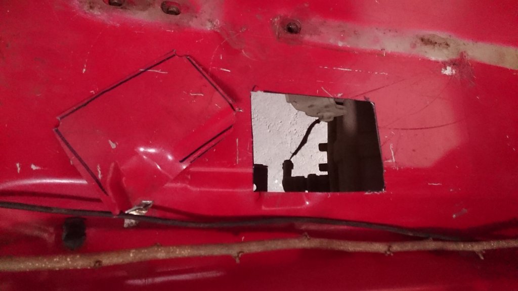

Am Anfang der Ausbauplanung sollte nur die Elektrik in den Sitzkasten und wir hatten das Problem mit der Warmluftstandheizung. Da 4x4, wollte ich sie nicht unterm Fahrzeug oder in die Trittstufe montieren. Hinten im Fahrzeug gab es Konflikte mit dem geplanten Einbauten oder den Trägern und Teilen unterm Fahrzeug.
Als alle Teile (Heizung und Elektrik) eingetroffen waren, viel mir auf, dass alles im Sitzkasten passen könnte und dort auch genügen Platz unterm Fahrzeug für die Anschlüsse der Standheizung ist. Ich habe dafür die Edelstahlhalterung von Tigerexped verwendet. Die Elektrik ist komplett auf Siebdruckplatten montiert.
Ein bisschen Kopfschmerzen hat mir das Trennschott im Sitzkasten gemacht. Nachdem ich es herrausgetrennt hatte, merkte man schon, daß der Kasten instabiler wurde und ich über eine zusätzliche Strebe über der Batterie nachgedacht habe. Doch dann habe ich mir die Befestigung der Sitzbank auf dem Kasten angeschaut und entschieden, dass sie sowieso die Kräfte aufnehmen wird. So wurde die Strebe weggelassen.
