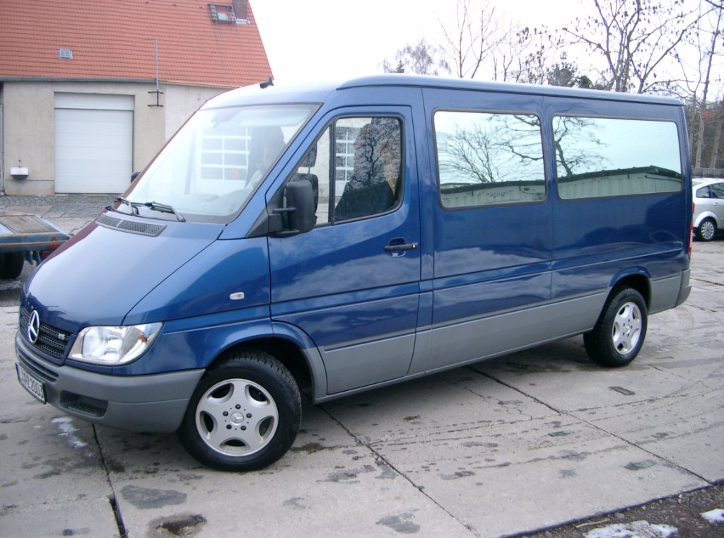

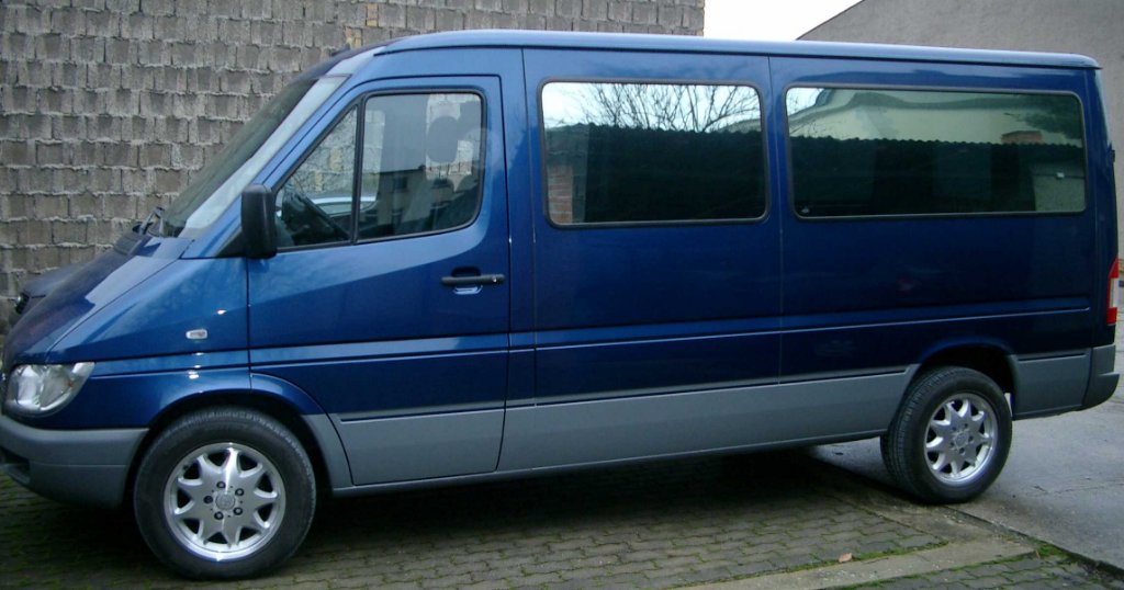

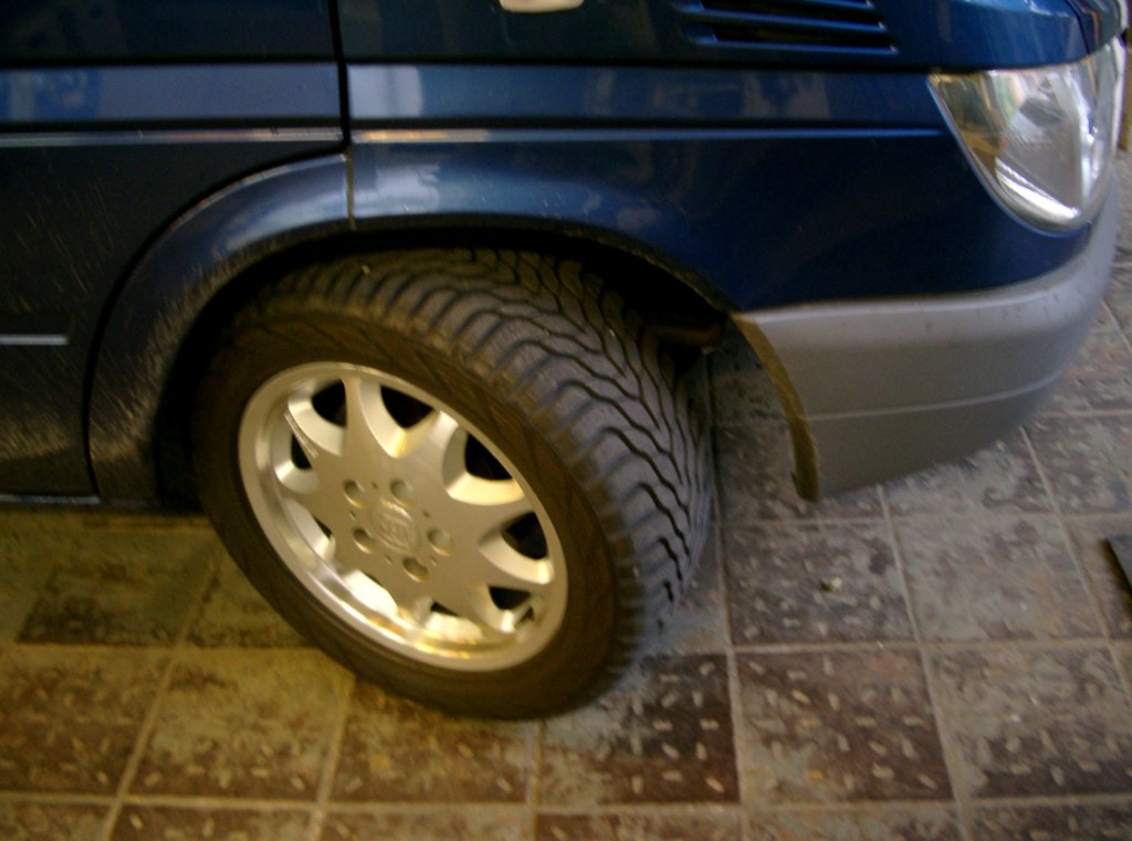

Die BF-Goodrich würde ich auch empfehlen + unbedingt den Wechsel auf 16", aber mit 225/75R16 reduziert sich die Beschleunigung ./. Bremswirkung erheblich, weil diese Reifen viel größer sind. Empfehlenswert am alten Modell waren m.E. 235/65R16C vom späteren NCV3, die es vorher zu Produktionszeiten des T1N noch nicht gab, aber in dieser Dimension gibt es quasi keine AT. Bester Kompromiß wäre m.E. der CONTI Vancontact-4Season 235/65 R16 121/119R.
Mein Sprinter 216CDI (altes Modell T1N, Bj. 2003) hatte VA-Last = 1,6t und HA-Last = 1,7t, aber bei mir waren auch 235/60R16 100H, 245/55R17 102W und 255/50R17 100V eingetragen, obwohl rein rechnerisch mindestens Lastindex 102 erforderlich gewesen wäre ... lange her.

Hallo, sehr interessant!
Was sind es für Alufelgen? Vom T Modell? Eintragung auf 16 Zoll kein Problem?
Gruß Holger
Gruß Holger
