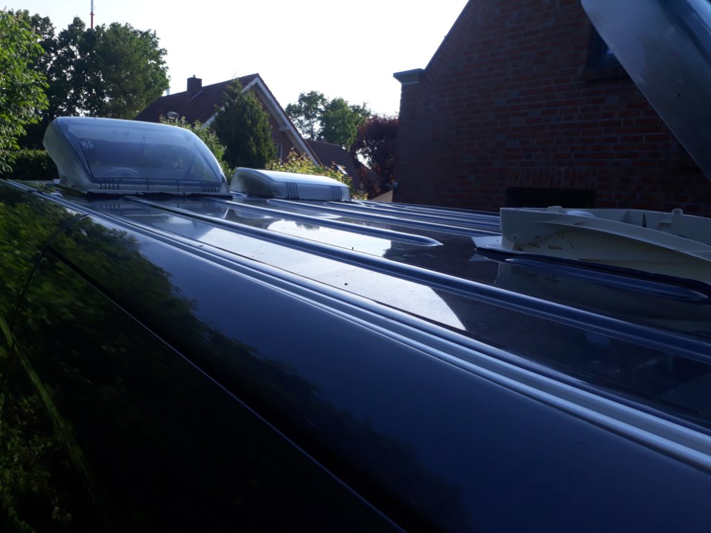

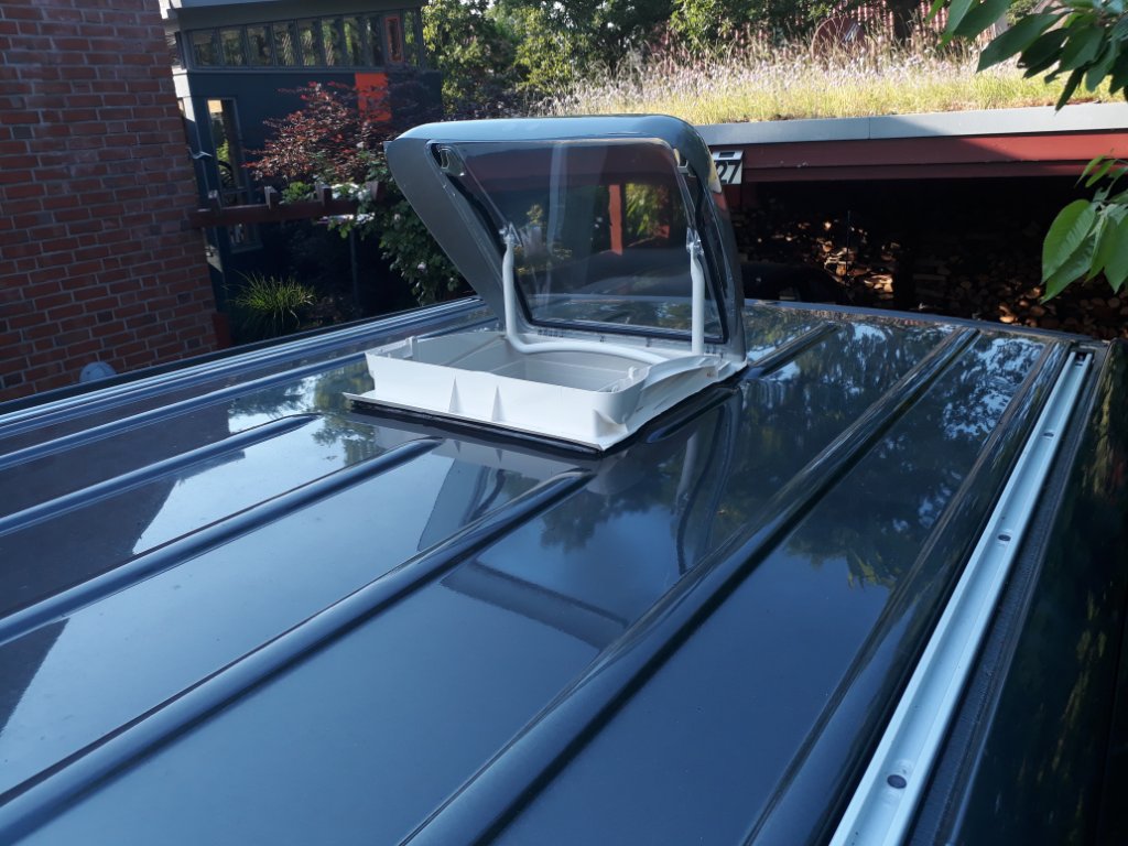

Ich denke hier sieht man sehr schön, wie krumm das Dach ist.VWLT3506 hat geschrieben: 21 Sep 2018 08:32 Uh. Ok. Gibt's zu dem unterfüttern ein Video und zu der Sache mit dem Primera dann kann ich mir das vllt besser bildlich vorstellen.
VG Ole
Und danke für eure Antworten
viewtopic.php?f=20&t=19044&start=15

Unterfüttern heißt, dass man gut 1 cm Dichmasse zwischen Dach und Fenster aufbringen muss, weil der Fensterrahmen sonst regelrecht schwebt und sonst nicht dicht wird. Das kann man mit Sika auffüllen, aber nicht mit Dekalin (zu viel Masse, nicht geeignet).
Alternativ kann man auch mit PVC-Streifen arbeiten, die man zunächst mit Sika auf das Dach zwischen die Blechhügel klebt, bis man eine gerade Fläche hat, auf die man dann das Fenster klebt. So wie in den Bildern im Beitrag von Nightliner über meinem Beitrag.
