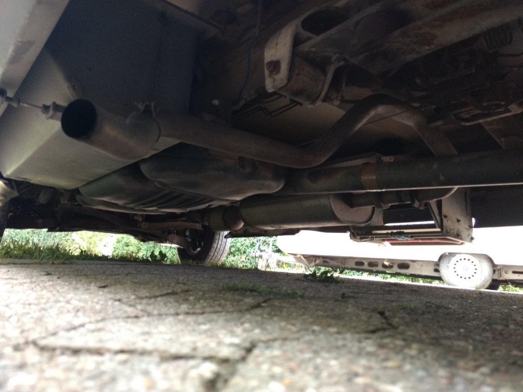

...jupp, ganz frisch:
Das Rohr ist bei Erwerb des Autos vor 4Jahren vom Händler neu montiert worden...allerdings endete es unter/hinter der Blende...ein Zeichen dafür, dass es nicht direkt für Karmann gefertigt worden ist.
Ich habe dann noch einen 45er Bogen aus Edelstahl drauf gesetzt...nu isses perfekt.
http://www.ksmobil.com/index.php/kundenecho/...die können bestimmt weiter helfen !
Gruß, Uwe.
Gruß, Uwe.

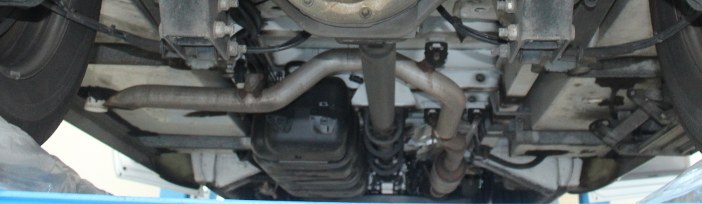

Re: Auspuff verschwunden.
...das Zauberwort heißt: Ernst 187442
https://www.autoteiledirekt.de/ernst-1141244.html
https://www.amazon.de/Abgasrohr-Auspuff ... B075SGHS68
...oder hier:
https://www.auspuff-sets.de/as-shop/IMA ... pidnWz3g==
...und damit hab ich das dann verlängert:
https://www.ebay.de/itm/Powersprint-Roh ... SwZkJURjNQ
Das Maß sollte man aber vor Ort nochmal prüfen.
...gibt's für die Modelle ab 2006 natürlich auch: ERNST 392440
Gruß, Uwe.
...oder hier:
Gruß, Uwe.
