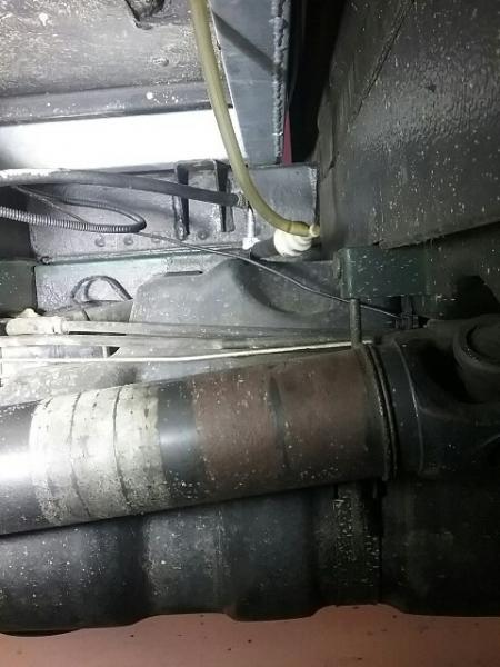

Was ist das für ein Anschluss auf dem Tank?
Reinblasen brachte nichts...ansaugen ließ sich auch nichts...geblubbert hat nichts...
TANK IST VOLL!
Lg ch.

Nachdem ja niemend etwas wusste...
Hab ich mal das Teil rausgedreht....ist eine Art Entlüftung, habe nun eine Dieselentnahme für die Standheizung draus gemacht ohne die Entlüftunsfunktion zu zerstören....einfach ein Loch nach oben raus und den Metallansaugnippel der Standhz. (5mm) durch und eingeklebt.
An das Plastikteil hab ich dann noch einen Schlauch nach oben verlegt das kein Wasser rein kann.
Ch.

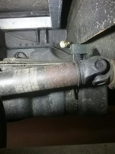

Kannst du das mit Bildern noch ein bisschen vertiefen , will mir auch gerade eine Standheizung einbauen .
Schönen Dank im Vorraus . Mfg Jürgen

Bitteschön....wie du sehen kannst einfach ein Loch im Plastikteil...5mm... Ansaugröhrchen durch...etwas abstand zum Boden (du willst ja auch wieder wegkommen und nicht den Tank leer machen) eingeklebt mit Sikaflex.
Gruss ch.
