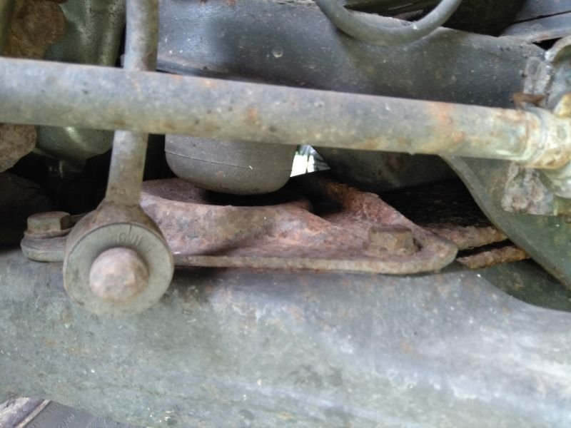

also ich finde die Nachrüstung einer stärkeren Blattfeder supoptimal. Zum einen weil das Fahrzeug dann extrem hart wird.
Der Fahrkomfort geht verloren, zum anderen stellen sich damit auch Auswirkungen auf die Bodenhaftung ein (Sicherheitsrelevant).
Hängt alles mit Federrate, Abstimmung auf die SD usw. zusammen, wer das einmal gemacht hat weiß wovon ich spreche...
Das Verhalten des Fahrzeugs im Gelände mit einer härteren Feder möchte ich hier nicht noch einmal näher Beschreiben,
ich denke das kann sich jeder denken. Die "Verschränkung" (wenn man das beim Sprinter so nennen möchte) wird noch schlechter
wie sie sowieso schon ist.
Wir haben das schon reichlich an LKW`s und Transportern mit "normalen" Blattfedern geübt, mit interessanten Ergebnissen...
Die ABstimmung von Feder, Dämpfer und Fahrzeuggewicht ist eine Wissenschaft für sich und auch Iglhaut muss da wohl noch viel lernen.
Daher würde ich das niemandem Empfehlen der sich nicht vorher mal mit der Materie beschäftigt hat.
Die Höherlegung muss meiner Meinung nach am Achskörper oder am Dreieckslenker bzw. Aufhängung erfolgen.
Denn wie wird ein LKW oder PKW höher gelegt?
Ich habe damit bei mehreren Fahrzeugen recht gute Erfahrungen gemacht. Fahrverhalten bleibt nahezu gleich, der Einfederweg
der Vorderachse wird etwas erhöht (was auch immer sich Mercedes bei dem originalen Verhältniss von 20% zu 80% gedacht hat).
Ich halte 60 zu 40% für wesentlich besser...
Der Aufwand ist schlussendlich der gleiche und die Kosten ein Bruchteil von dem einer neuen Blattfeder, vom Gewicht ganz zu schweigen.
Beste Grüße
Jakob
Bobil
Beiträge: 795
Re: Querblattferder VA
Beitrag von Bobil »
Hej, kannst du das etwas näher beschreiben? Bilder?
Viele Grüße, Andreas
rinaldotalamonti
Beiträge: 247
Registriert: 23 Jun 2009 23:53
Beitrag von rinaldotalamonti »
Jakob hat geschrieben: Die Höherlegung muss meiner Meinung nach am Achskörper oder am Dreieckslenker bzw. Aufhängung erfolgen.
^würde mich auch interessieren!
