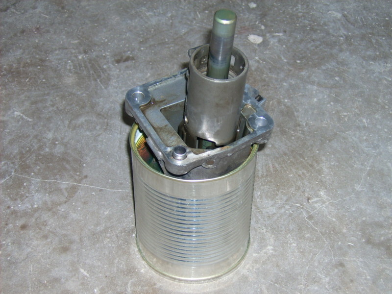

Du könntest ja mal dieses Teil wo der Zylinder dran ist abschrauben und gucken was darunter ist, sollte im ausgebauten Zustand eine Sache von ein paar Minuten sein, ist mit vier oder fünf Außentorxschrauben hinten links oben am Geriebe angeschraubt und der Zylinder steht nach links da raus.

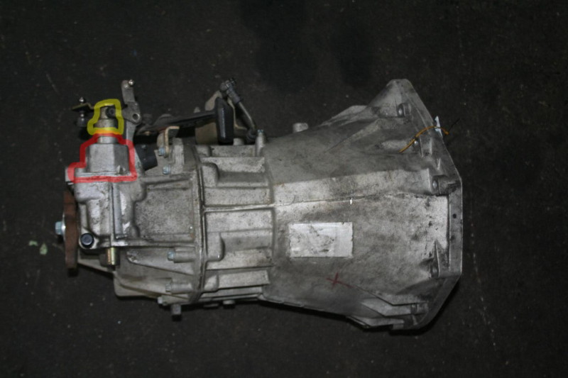

Das rot umrandete ist das abschraubbare Teil mit dem Zylinder, das gelb umrandete die verschiebbare Hülse die draufsitzt und schwer geht sowie nicht in Mittellage federt. Beim Schalten in einer Gasse dreht sich die Hülse auf dem Zylinder, das geht normal.

Gerade habe ich die Züge ausgehängt, sie sind absolut leichtgängig. Der Defekt ist leider doch im Getriebe, ich habe jetzt wo ich die Züge ab hatte die gelb umrandete Hülse vom Foto auf dem Zylinder vom rot umrandeten Teil direkt mit der Hebelei bewegt und sie ist auch so ziemlich schwergängig beim Verschieben und federt nicht in Mittelstellung wie sie sollte, nur das Drehen = Schalten in einer Gasse geht leicht.

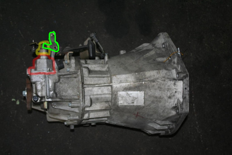

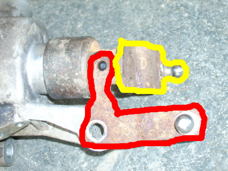

Das allerletzte was es außer irgendwas innen noch sein könnte ist der Umlenkhebel den ich jetzt mal grün umrandet habe, da habe ich mit beiden Händen dran rumreißen müssen um die Hülse auf dem Zylinder zu verschieben. Ist zwar eher unwahrscheinlich das es an dem liegt aber werde den trotzdem morgen auch noch mal einfetten.
Wie nennt man eigentlich diesen Zylinder mit Hülse drauf (also das Rote mit dem Gelben auf dem Bild) der die Schaltbewegungen von den Seilzügen ins Innere des Getriebes überträgt, damit ich mal im Internet weitersuchen kann wenn hier keiner was weiß?

Also, ich denke ich bin jetzt ein Stück schlauer. Gerade noch mal nach dem Hebel (auf dem Bild grün umrandet) gesehen, der ist's auch nicht. Es ist definitiv im Inneren. Meine Vermutung: Dieser Sprinter ist ja beim Bau in Argentinien zugewachst worden wie ein Golf 2 (Schorsch hat es mal gesehen und nicht schlecht gestaunt), Getriebe und unterer Motor sind durch austretendes und sich von der Motorhitze erweichendes Wachs ständig damit überzogen, natürlich vermischt mit dem Straßendreck. Diese Pampe ist wahrscheinlich beim ständigen Hin und Her der Hülse (gelb auf dem Foto) auf dem Zylinder (oberes Ende des rot umrandeten Teils auf dem Foto) beim Schalten nach und nach nach innen geraten und blockiert dort jetzt das Schieben und Federn.
Was du jetzt machen könntest: Das rot umrandete Teil mit seinen vier Torxschrauben abschrauben und mir sagen welche Torxnuß man dafür braucht, habe nämlich keine und muß erst mal leihen oder kaufen. Dann das Teil abnehmen und ein paar Fotos davon machen. Bei mir wird das nicht so einfach werden, im eingebauten Zustand des Getriebes sitzt das nah am Unterboden ausgerechnet an einer Stelle wo eine Hutprofiltraverse ist, hoffentlich geht es überhaupt ab. Zu allem Überfluß laufen da bei mir auch noch die Schäuche vom Kühlkompressor in der Nähe. :cry:
