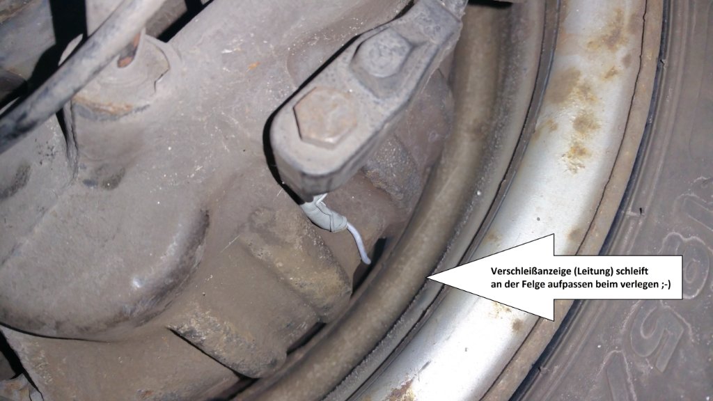

Übeltäter gefunden . Leitung der Verschleißanzeige hat sich an der Felge blank geschliffen .
Habs erst mal Notdürftig geflickt.
Also aufpassen beim Verlegen .
mfg Dieter

Danke für den Tip, hab gerade auch alle Bremsen erneuert, und werde noch mal drauf schauen.
