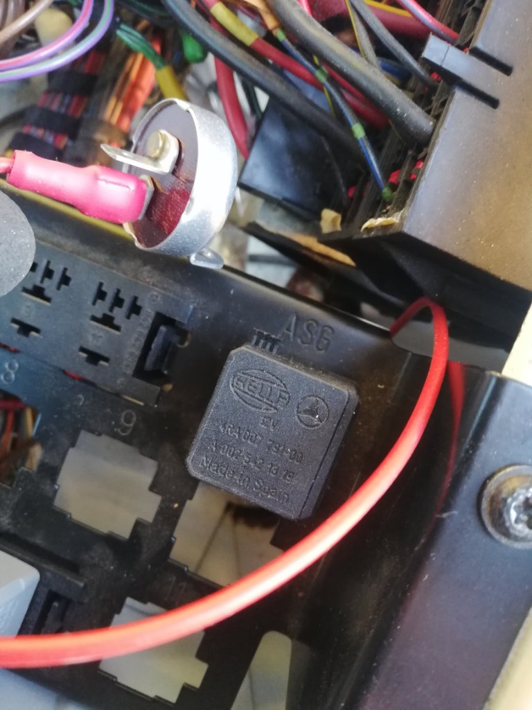

Ich habe selber angefangen zu suchen und als erstes den verbrannten Wiederstand der mit dem ASG gekoppelt war getauscht. Der war durch den Gestank leicht zu finden.
Habe dann eine neue Sicherungbox (unterm Lenkrad) vom Schrott geholt. "Die hat unglücklicher weiße ein Jahr lang im spender Auto ohne Fenster draußen gestanden"
Habe diese eingebaut und das Auto hat sich normal verhalten beim Zündschlüssel umdrehen.
Aaaber das ASG relee hat sehr schnell getickert.
Habe dann etwas hin und her versucht und so langsam fingen die Armaturen wieder an Zirkus zu spielen.
Dann pløtzlich fing auch der Wiederstand beim ASG relee an zu rauchen.. Habe alles abgezogen und sogar die Box und das Steuergerät komplett abgenommen und trotzdem blieb die Instrumenten Beleuchtung an.
War die Sicherungsbox schlecht? Warum wieder der gleiche Wiederstand der zum asg gehørt durch gebrannt?
Hat bitte jemand eine Idee?

Oder man benennt die Dinge so wie die wirklich heißen und sagt nicht Widerstand zu einer Diode.
Wenn das Relais zu heiß wird bzw. die Diode "brennt" dann schaut man woher der Strom kommt und warum zu viel und keine Sicherung dabei auslöst. Vermutung liegt an der Pumpe vom Getriebe.
Und nicht den Teufel an die Wand malen. Bus Systeme sind nicht so böse wie der BARjoo meint. Man muss nur wissen wovon man redet.
