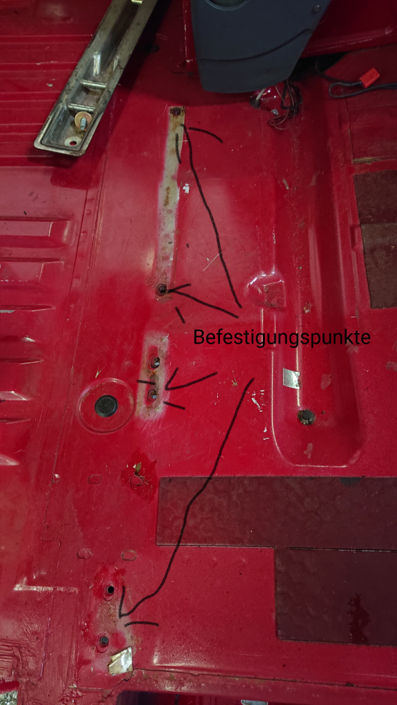

Re: James Cook 312, Austausch drehbarer Einzelsitz in 2er Sitzbank
da wir grade fast den ganzen Innenraum leer haben, konnten wir ein Foto von den Befestigung des Sitzbank Kasten machen.
VG
Danke für das Foto. Genau die beiden hinteren in der Nähe der Handbremse fehlen leider. Unter den Plättchen sind keine Gewinde angeschweißt.
Ich fahr damit einfach mal zum TÜV und frage, ob die beiden restlichen Befestigungspunkte unbedingt verschraubt werden müssen.
Gerne würde ich trotzdem eure Meinungen hierzu hören.
Grüße Markus
Grüße Markus
Ich habe das Thema selber bei einigen früheren Womos durchgekaut. In aller Regel sind dort, wo ab Werk Gewinde eingeschweißt sind, auch Verstärkungsbleche vorhanden.
Im Falle einer Nachrüstung müsste man diese also auch anbringen.
Für diverse Bauteile, wie z.B. Gurte bin ich da bei Reimo fündig geworden.
Vielleicht findest Du da ja auch etwas für Doppelbanksitzkisten?!
nur kurz zur Info. Die Sitzbank ist gerade erfolgreich abgenommen worden. Zusätzliche Befestigungen waren nicht nötig!
Markus
