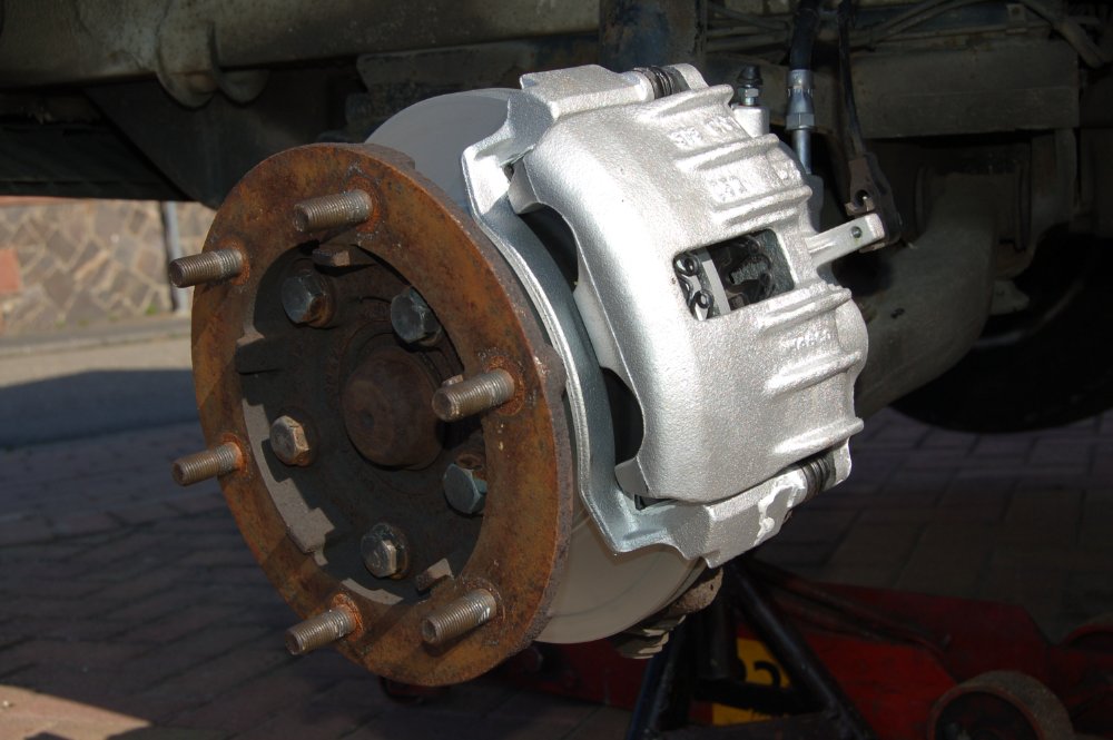

So, well done!
Das Überholen der Bremssättel war kein Problem. Da mir ja die Kolben leicht festgingen, habe ich Überholsätze mit Kolben gekauft. Das Ganze mit Glaskugeln gestrahlt und lackiert. Alle neuen Dichtungen und Manschetten montiert und die neuen Kolben mit ATE-Paste wieder eingesetzt. Es ging alles völlig problemlos.
Zusammen mit neuen Scheiben, Belägen und Schläuchen ist die Bremse nun wieder wie am ersten Tag. Bei der Gelegenheit gab es auch gleich noch neue Koppelstangen, da die Gummis rissig wurden und die Teile fast nix kosten.

Daumen hoch, gut gemacht.
...und endlich sehen mal alle Unwissenden, wie die Adaption von 5x130 auf den 6x205er Lochkreis funktioniert...bzw, wie die 6x205er Felgen mit der, wegen der Verwendung als "Zwillingsfelge, extremen Einpresstiefe trotzdem auf die vordere 5x130 Nabe passt.
Wer also keine LK 5x130 16" Stahlfelgen findet könnte vorne und auch hinten Adapterringe auf LK 6x205 montieren und dann die 16" mit LK 6x205 verwenden...sieht aber sicher sehr gewöhnungsbedürftig aus
